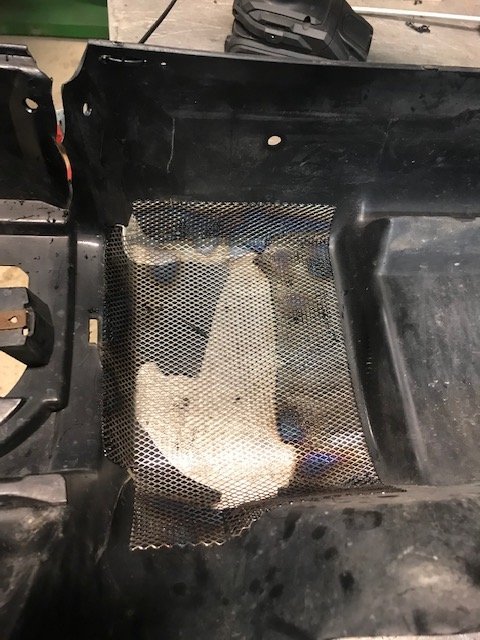

Jeg har tidligere plastsveiset med loddebolt, løst opp bruddområder i aceton, limt med dertil egnet to-komponent plastlim - og joda, visst fa... funker det, men viten om at et eller annet sted i brekkasjeområdet er det ett eller flere felt som ikke er fysisk reparert har gjort meg nærrvøz.
Så - en eller annen dag her på nyåret lot jeg min halvfete kropp seg slepe langsetter hyllene hos verdens beste butikk for "menn uten allsidig fritid" - and the winner is Biltema 😁👏 Der, i hyllene for Bil 1 -10 lå vidunderverktøyet og brettet seg ut i sin pure glans: en stiftepistol?!? WTF - en stiftepistol til reparasjon av plast? Artikkelnummer 19-1621 til kr 1.199,-.
Jeg leste, studerte, sjekket formen på alle de ulike stifttypene. Dette kunne jaggu ha noe for seg...
Ettersom min bankkonto forteller at jeg tilhører den delen av befolkningen som har "råd" til å kjøpe billig stæsj, så horet jeg meg østover og bestillte til 1/3 av Biltema-pris. Denne...
Hvorvidt min allerede innkjøpte loddepistol på 100w kunne vært en fullgod erstatning vet jeg ikke. Muligens går 100w som ildrød kniv i smør. Utformingen av stifte-festet der i tuppen er jo ganske lik, men effekten skremmer. Litt kjipt å smelte seg gjennom...
Så nå venter jeg på pakke fra Hong'King-kong og gir meg selv "10 likes". 😁👏
Tror jaggu ta meg f... at jeg endelig får fikset kåpa på FJ'en og huven på V'maxen. Life is good!

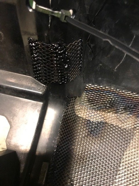

Har tilsvarende på jobben, det fungerer på nesten all plast. Tips kan være lurt å ha den tredje hånda klar med blåsepistolen for noe raskere nedkjøling ;)
Javisst - lurt tips - og spesielt hvis det man limer står i spenn. Da kan den varme stiften gli i plasten som varm kniv i smør. Det blir en jobb i shorts - og parat blåsepistol 👍
Jeg kjøpte denne rimelige på ebay til et par hundre kroner, og fungerte helt strålende, og vel så bra som den vi hadde fra Wurth tidligere på gammeljobben. Frontfangeren til GT`en ble hel igjen 🙂

Oppløftende tilbakemelding 👍 ... supert!
Tror ikke det, glassfiber reagerer ganske anderledes på varme og vil ikke smelte på samme måte.. Der må man nok kutte og legge nytt.
På videoene ser det ut som de legger vaierene med størst buer feil vei? Hvis de legger de langs sprekken ville de vel gi mer styrke?
På 7.2.2019 den 15.02, panzhar skrev:
Vil dette fungere på glassfiber?
Jeg har ikke fått dingsen ennå, men kjørte en test med binders og gassvarmer.
Varm binders i plast smelter "seg inn". Jeg lukket bindersen i plasten ved å glatte over med varmt skrujern.
Varm binders i glassfiber brenner opp glassfiberen; bindersen blir liggende uten særlig kontakt med glassfiberen/polyesteret. Det er umulig/vanskelig å glatte over med gjenværende glassfiber.
Så svaret fra et garasjemekkerståsted er at det fungerer godt i plast, men tilnærmet umulig i glassfiber.
Endret av Landmann
Den er god. Takk skal du ha. Plasten i glassfiber er nok ikke en termoplast, nei.
Glassfiber brukes med herdeplaster, polyester eller epoxy.
De kan ikke smeltes og formes på nytt, men kan jo stort sett repareres med samme materialer med godt resultat.
