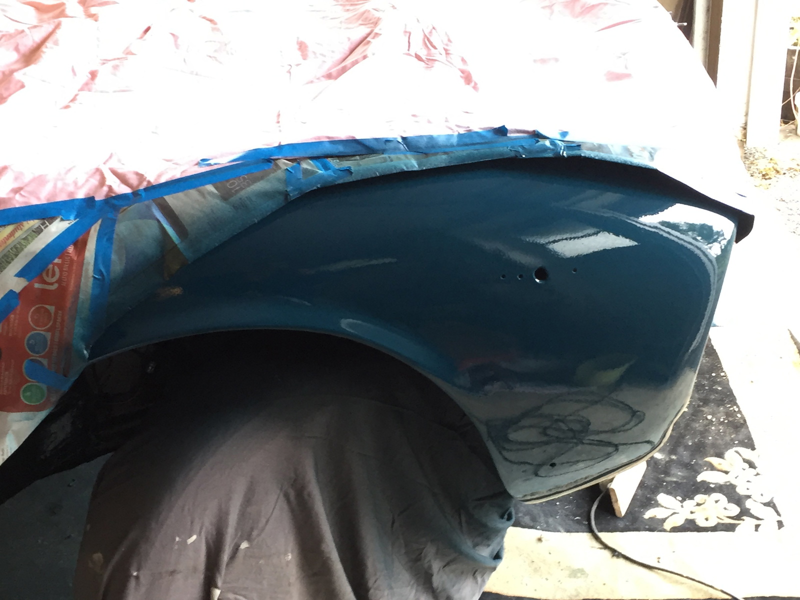

Jeg kjøper olje basert lakk hos lakkforhandler som er herder i, ikke alle farger som er mulig å få i det lengre, men da løses det med å bruke klarlakk på toppen, den er kun å få som oljebasert en så lenge.
Jeg har hatt flere "ordentlige" lakk sprøyter før, men sist så kjøpe jeg en hos Biltema til rundt 500,- med overliggende kopp, tror dysen er 1.5 mm.
Som grunn arbeid bruker jeg mellom 360 og 500 korning til slutt sliping, på metalic bør en kanskje bruke enda finere papir, 800 korning.
Jeg vannsliper alltid, tror dette er gammeldags, 😉
Legger på en del strøk med lakk, 4-5 for å ha litt å slipe på når jeg skal blanke det opp.
Unngå å få sig i lakk, dette er mye arbeid å slipe bort, heller litt appelsin i lakken 😉

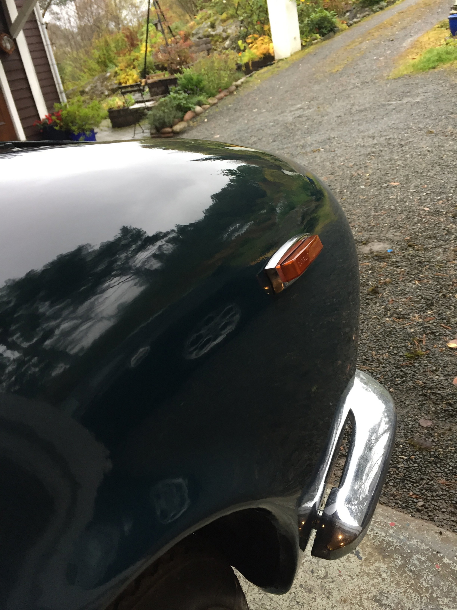

Når lakken har tørket 1 ukes tid vannsliper jeg med 1200 korning først, gjerne ved bruk av slipekloss på store flater, men ikke på kanter der det er lett å slipe igjennom, deretter vannsliper jeg med 2500 korning , når jeg har fått lakken rimelig "flat" går jeg på med maskin og rubbing compound , gjerne en litt grov først, så en finere til finish , og deretter har jeg voks på , jeg blir i hvert fall fornøyd med resultatet, og overganger mellom gammel og ny lakk kan en få veldig bra om fargen er lik.
Viktig å ikke sprøyte overgangene så veldig bred, da er det ikke så lett å få det fint, se bilde hvordan jeg gjør det ved maskering, på denne måten får jeg en overgang som det er tykk lakk på slik at jeg har litt å slipe på.
de 2 bildene viser før og etter slip/rubb .
PÅ overganger ny / gammel lakk må det alltid være ca 5 cm der det ikke er grunning under den nye lakken eller så er faren stor for at du får en fin grå stripe i overgangen , noe de fleste ikke liker 😉
Kompressor trykk er ca 2-3 bar.
Kjør på ! Husk selvgjort er velgjort 😉
Var dette forståelig ? dette er amatør utgaven... 😉

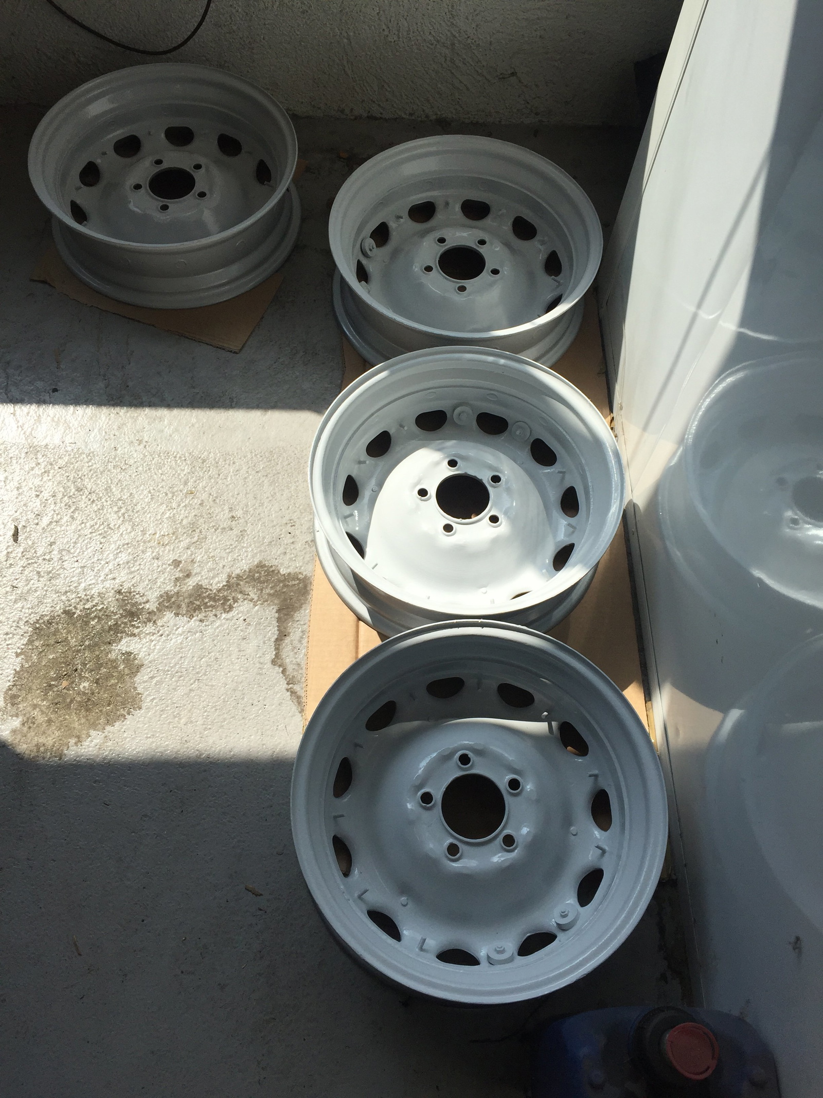

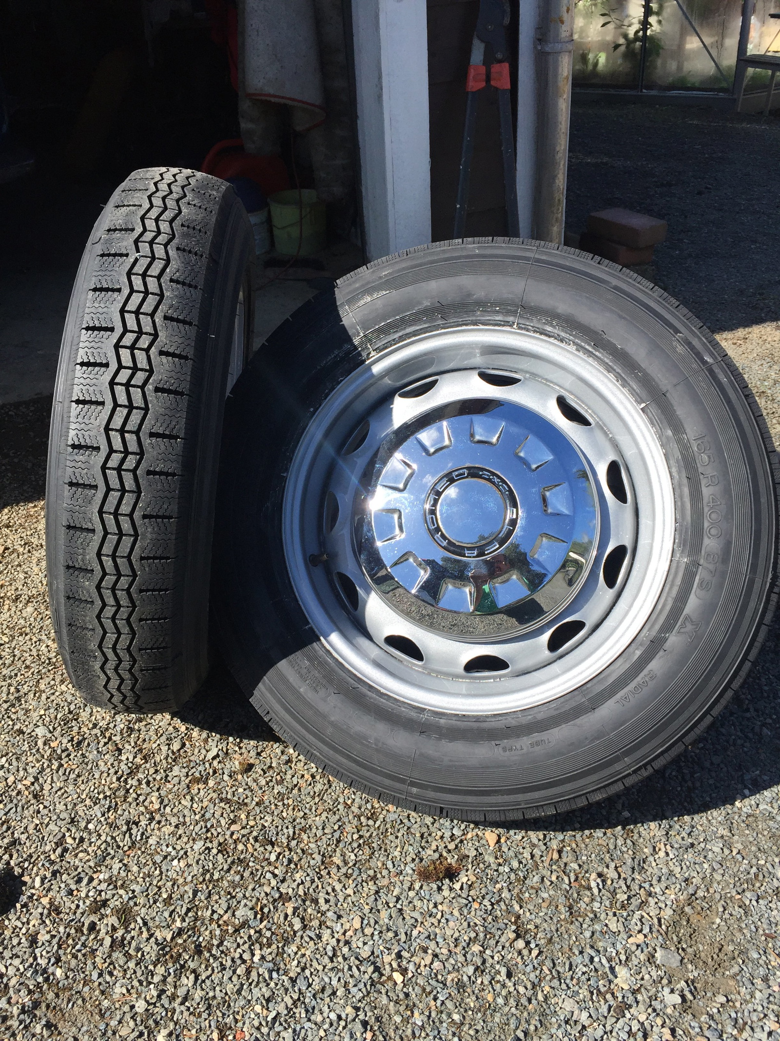

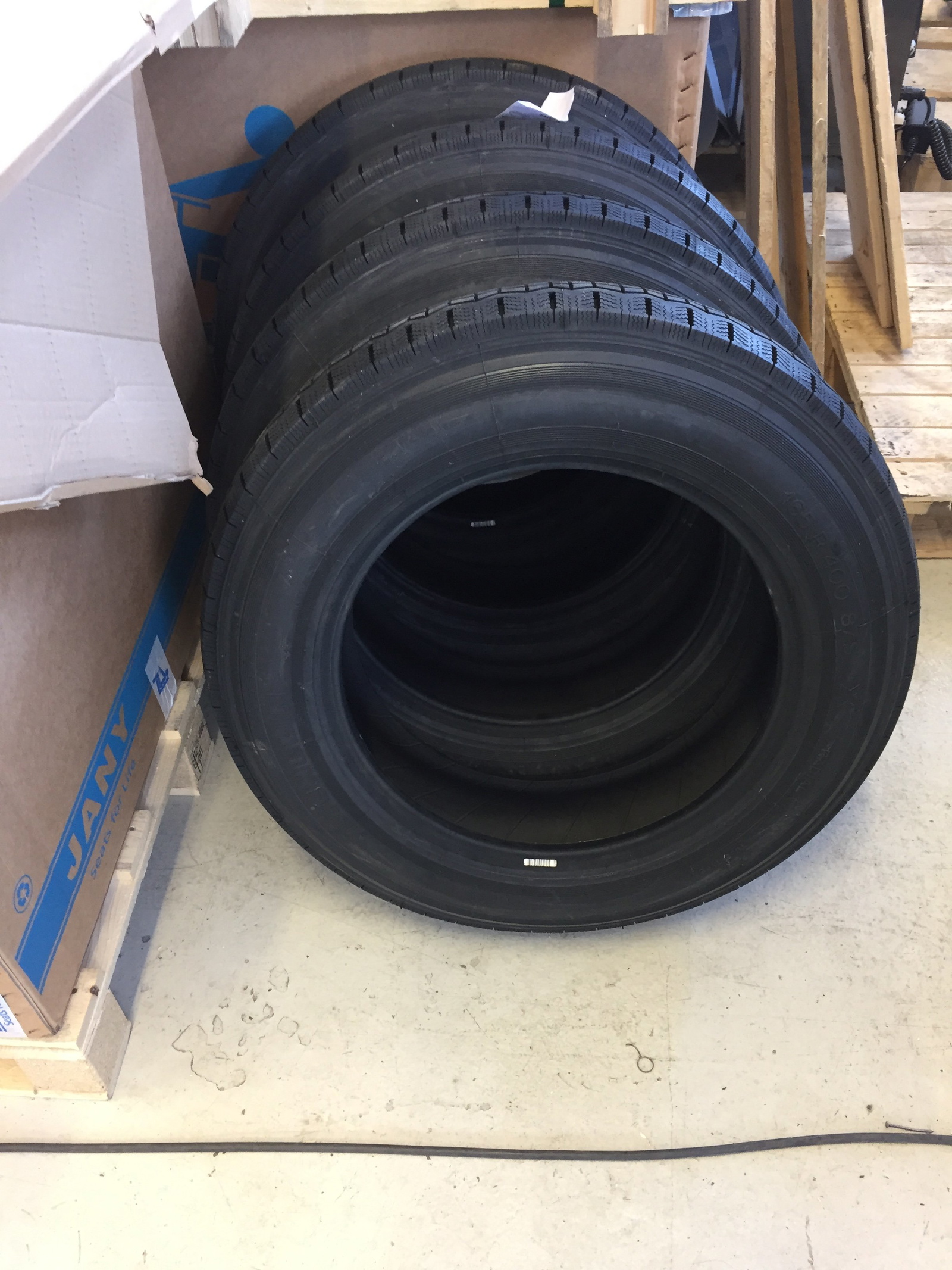

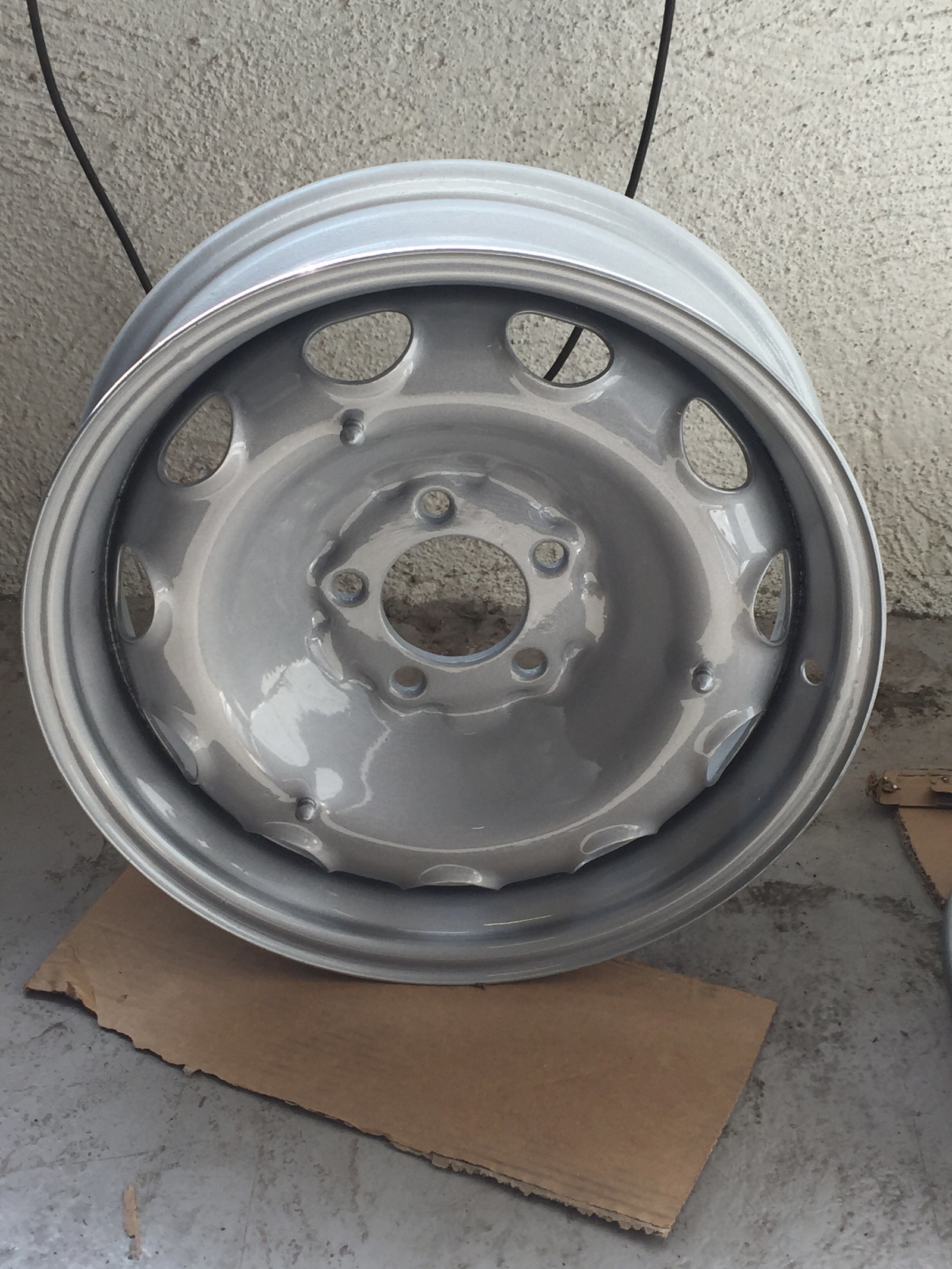

Nye dekk må til, fra selveste  Michelin i 165-400 utgave, disse bilene har altså millimeter felger så ikke så mye dekk å velge i, jeg kjøpte mine hos Longstone tyres i England, besøkte forøvrig de i 2007 når jeg var på ferie tur, den gangen kjøpte jeg et sett Pirelli Cinturato 175/70-15 til min Giulietta 750.
Før montering av nye dekk ble felgene klargjort og lakkert grå på baksiden og sølv met med klarlakk få forsiden, meget pent 😉

Hvordan ser garasjen ut etter en slik lakkering Chris? Ser ikkje ut som du har dekket til noe særlig
Hei Espen ?
Jeg har de meste i en hylle helt bak som jeg legger gamle laken over, og så har jeg porten åpen samt vinduene i bakkant, på denne bilen er det kun farge og med lavt trykk støver det ikke så mye, men klarlakk der blir det helt tåke ;-(
Om du har andre biler inne må det dekkes godt med laken eller annet.

Felgene ble "übershiny" 😁👏
- men er lakken så hard/seig at den ikke slår sprekker over festeørene når du setter på og demonterer felgkapslene?
Den skaller litt, men det er jo ikke synlig, har litt grease på også :)
Jeg kom ikke ned i hovedveien før jeg mista første kapsel ;.) ( viste det seg) men naboen kom med den en uke seinere , den lå ved postkassen 😉 da fant jeg ut jeg måtte stramme kapslene godt 😉
