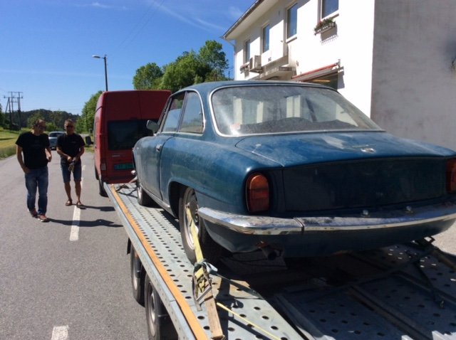

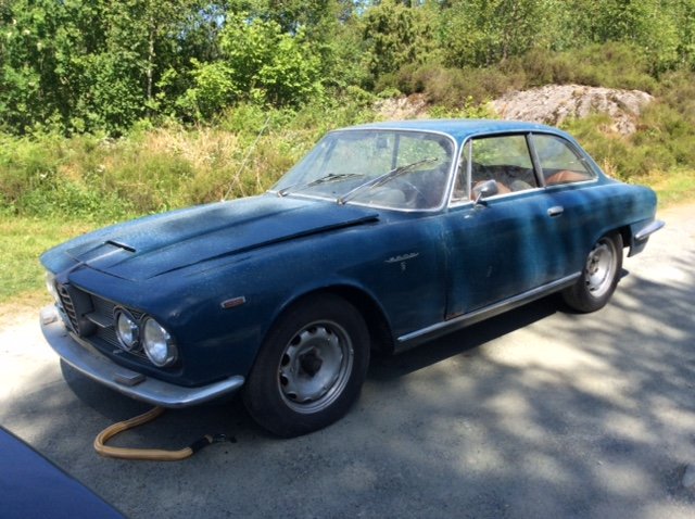

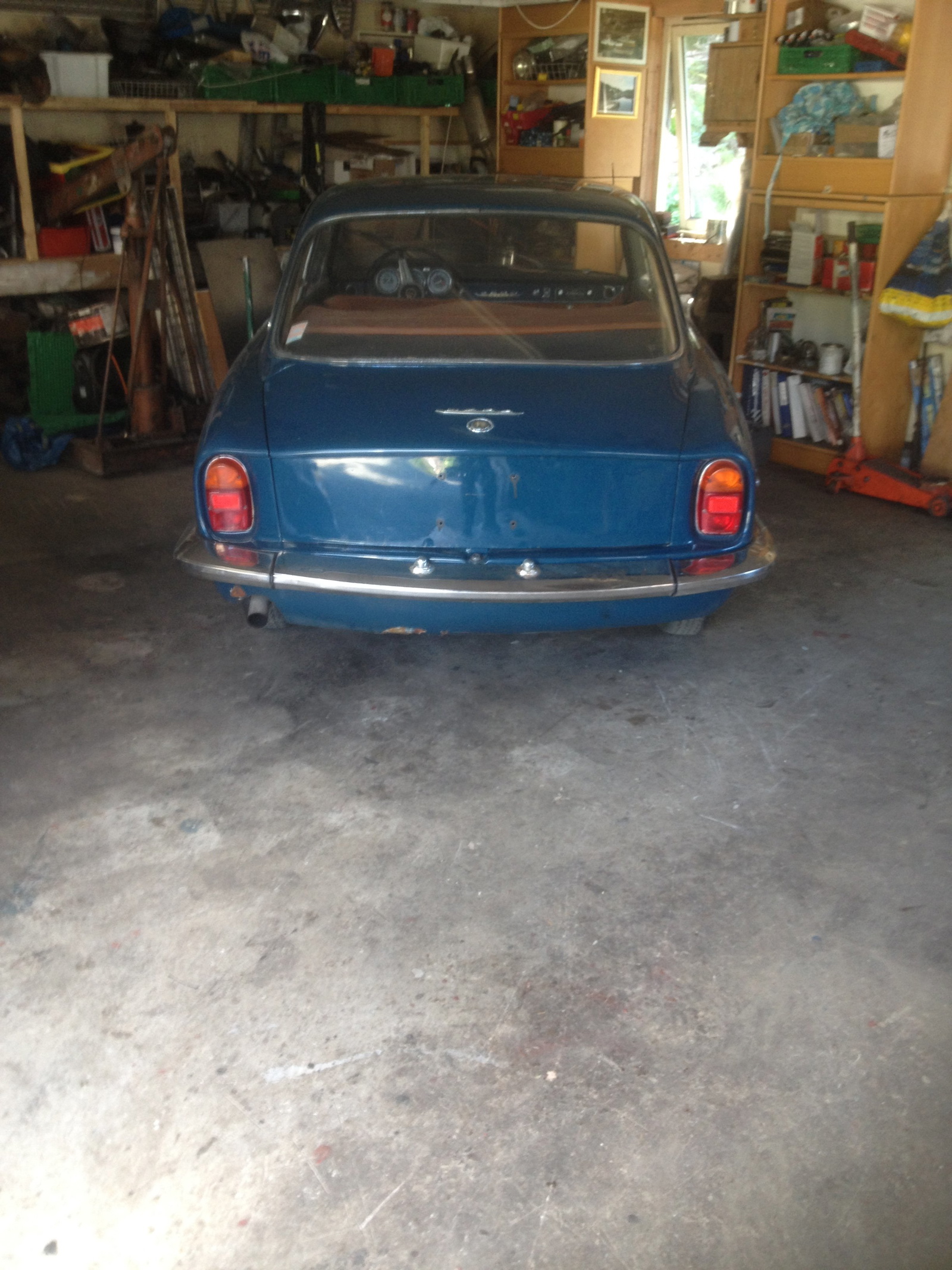

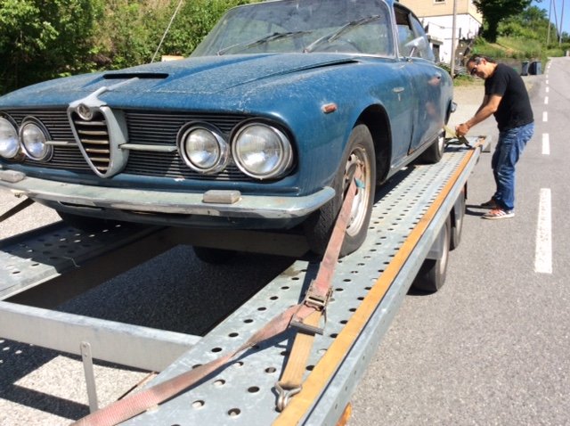

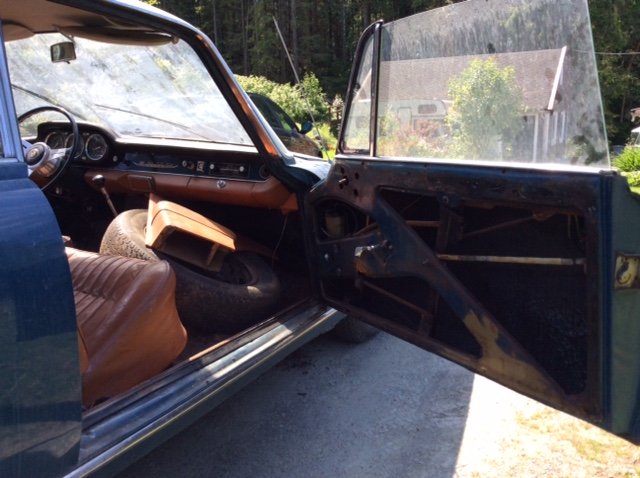

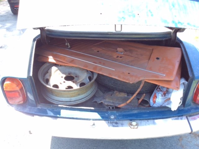

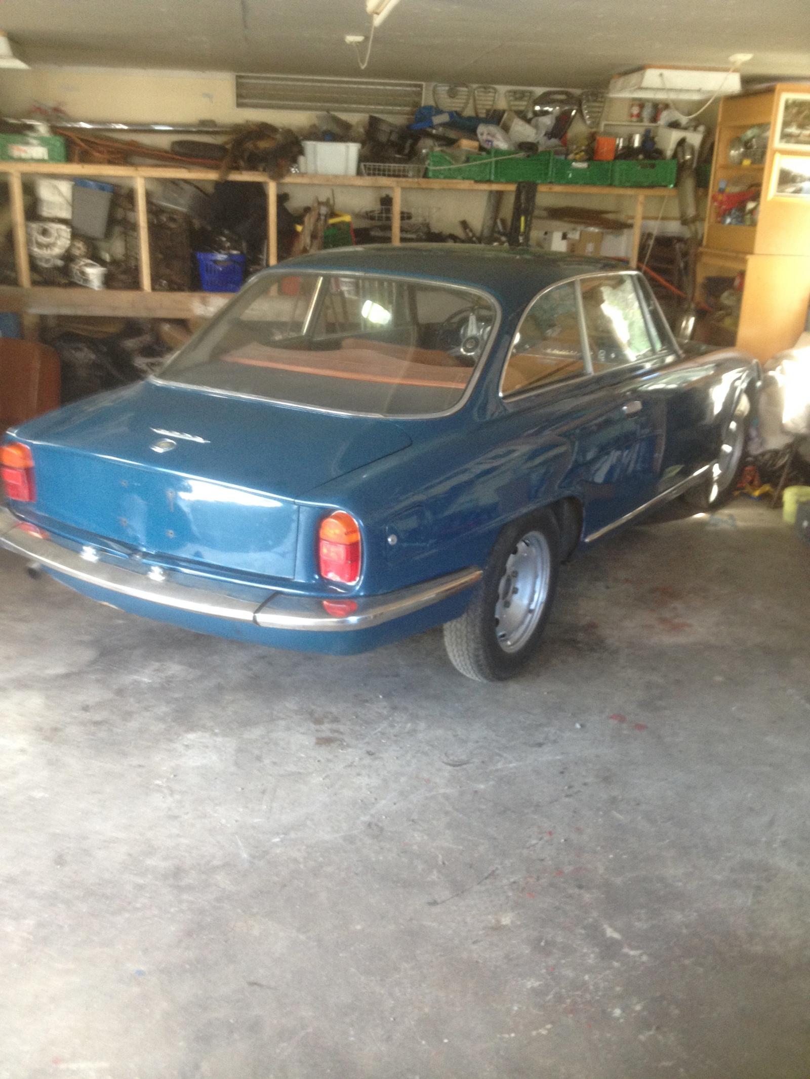

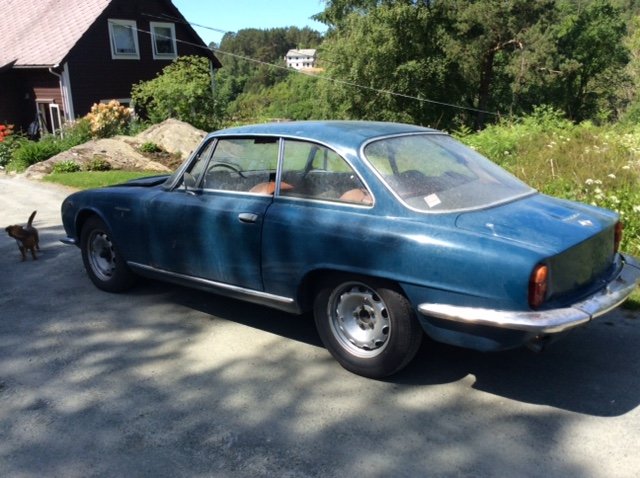

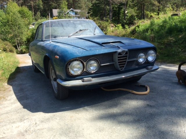

I 2016 kjøpte jeg litt tilfeldig en 2600 usett fra Tromsø , bilen hadde stått i ro siden ca 2003, den kom til Norge fra Nederland ca 1995.
Litt tilfeldig siden jeg en del år før via et Engelsk forum for Fiat hadde noen spørsmål som ble besvart av en kar i fra Tromsø, og som vanlig når en blir kjent med noen på nettet med samme interesse så ble bilparken diskutert.
Sånn litt ut av ingenting fikk jeg en mail fra Tromsøkaren om at en kompis av han hadde en 60 talls Alfa han ville selge, dette viste seg å være Sprinten, jeg var int den gang, men det strandet litt på selges tilbakemelding pga av hus oppussing, da jeg en del år seinere var i markedet for et nytt prosjekt dukket Sprinten opp i bakhodet mitt igjen, etter litt leiting fant jeg en gammel mail til eier og fikk kontakt, denne gangen måtte han bli kvitt bilen pga av flytting så en deal ble gjort, en liten detalj gjenstod, transport til Bergen, siden den ikke gikk å kjøre ville ikke Hurtigruten ta den , men fikk kontakt med en kar via Nimber og bilen kom til Os i slutten av Mai 2016 etter en rundtur i Norge 😉
Legger ved noen bilder fra starten, flere kommer etter hvert
Mvh Chris

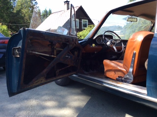

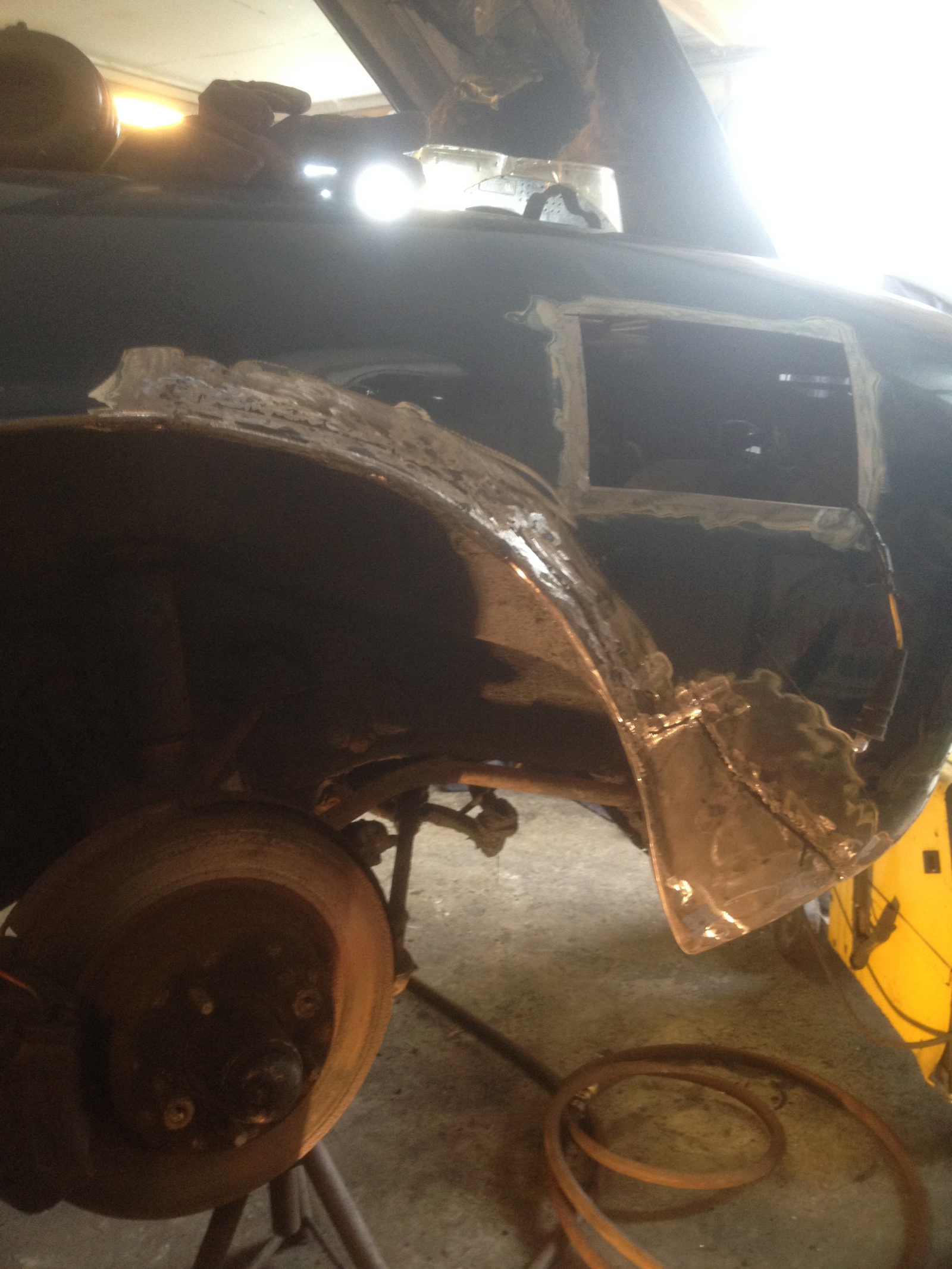

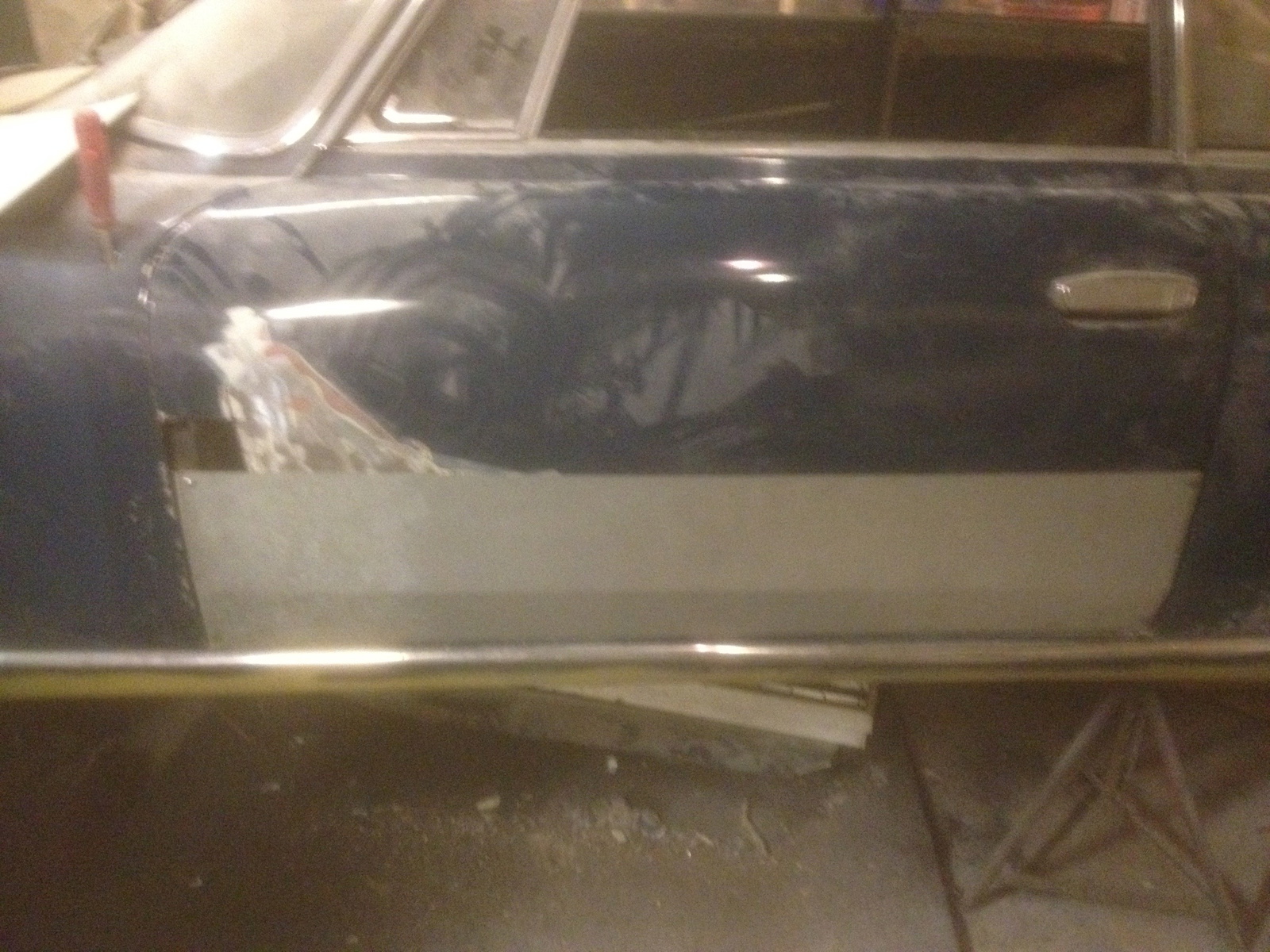

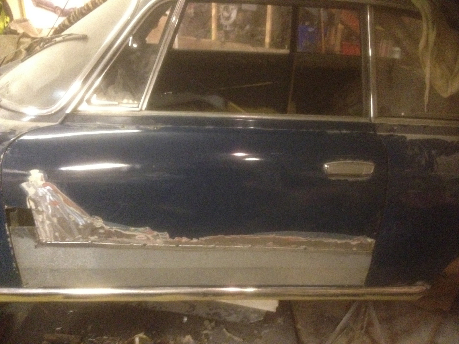

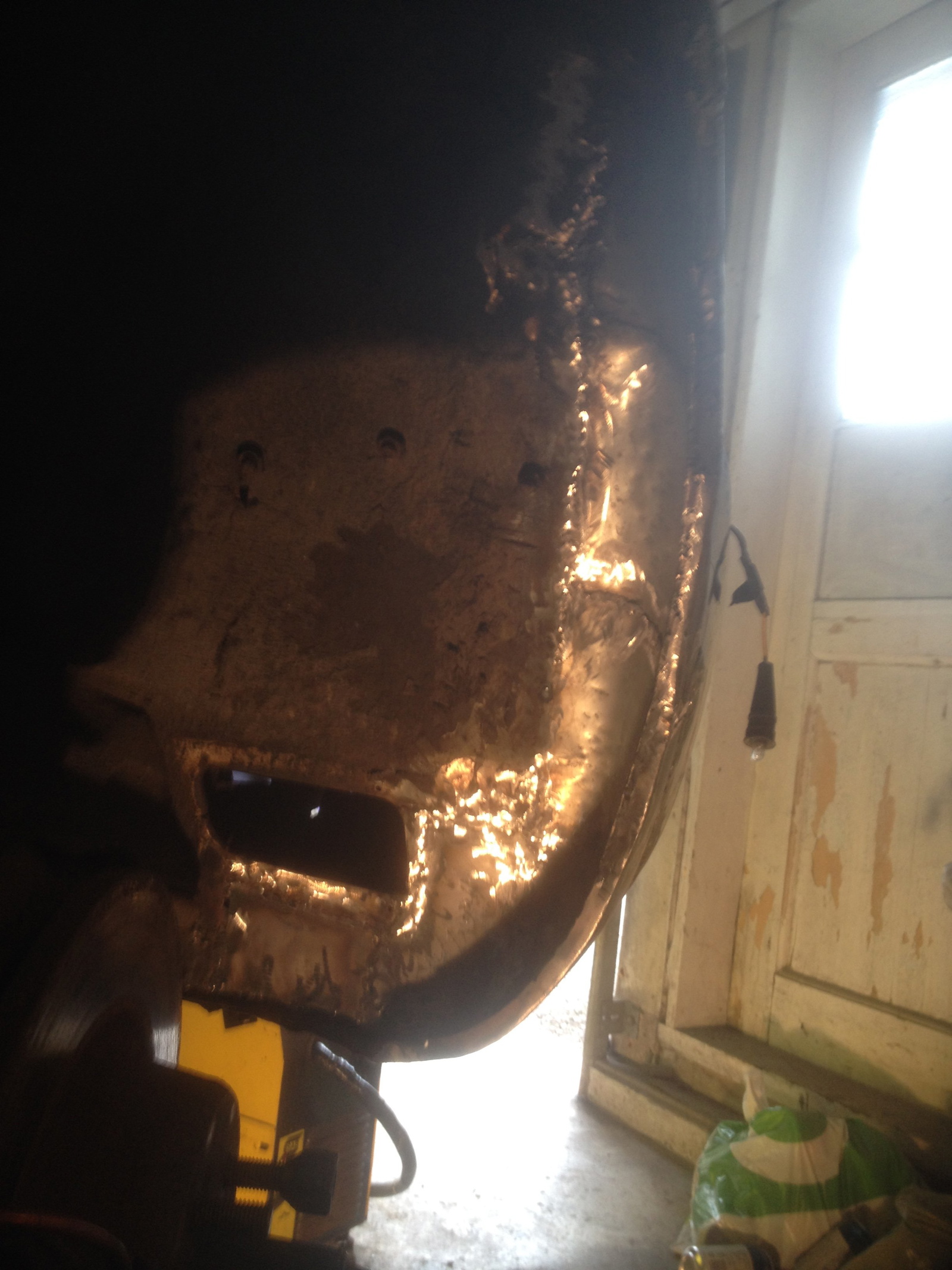

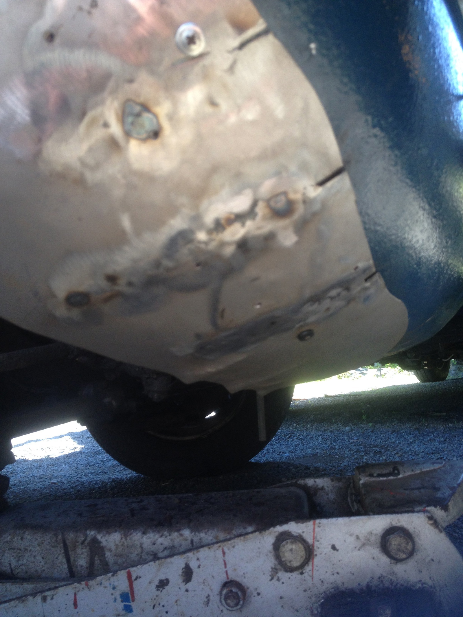

Hei, planen var fra starten og ikke ta alt, jeg ville ha den på veien med solid teknikk og reparert det som kunne repareres og ikke byttes med uoriginale deler.
Det ble funnet en del godt kamuflert rust, men alt lå i bunn, front/bakplate og nedre del dører slik at med kun lakkering av nedre deler skulle dette kunne blendes inn ganske greit.
Mer kommer

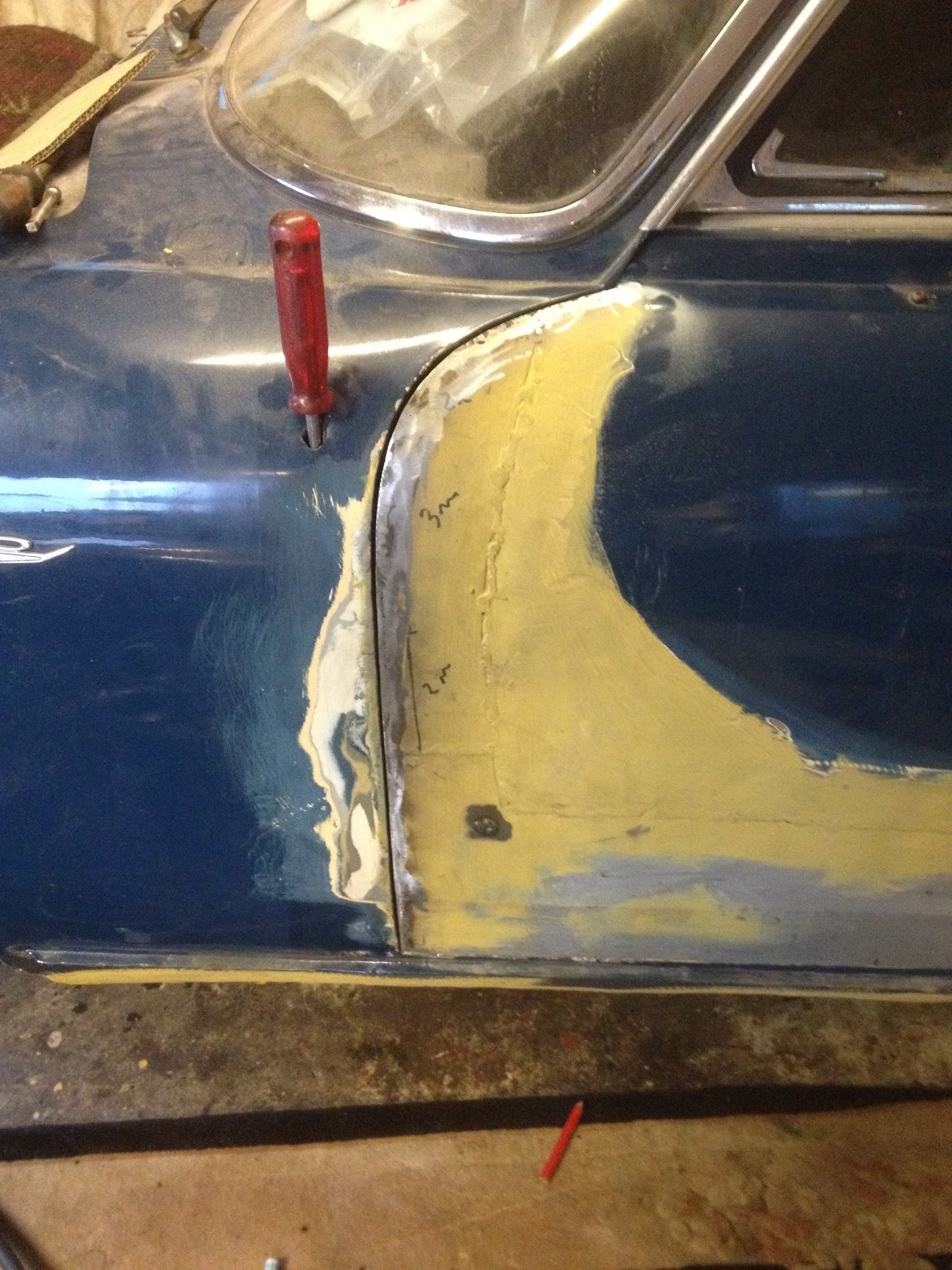

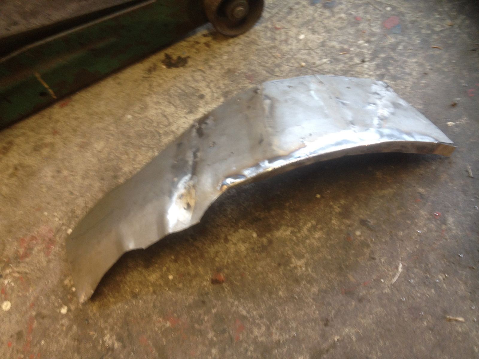

Som vanlig starter jeg i et hjørne, i dette tilfellet v forskjem mot front plate og jobbet meg rundt bilen uten å vite hvor mye mer rust det egentlig var på bilen, veldig viktig med god psyke når en har kjøpt bil med rust for å holde gleden oppe under sveisingen, ingen vits å gå bananas med skrujern og vinkelkutter på alle steder det ser dodgy ut for deretter å deppe ;(
/ Chris

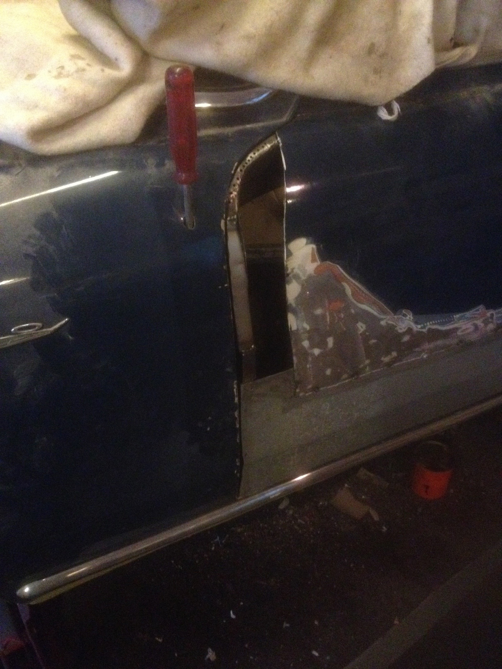

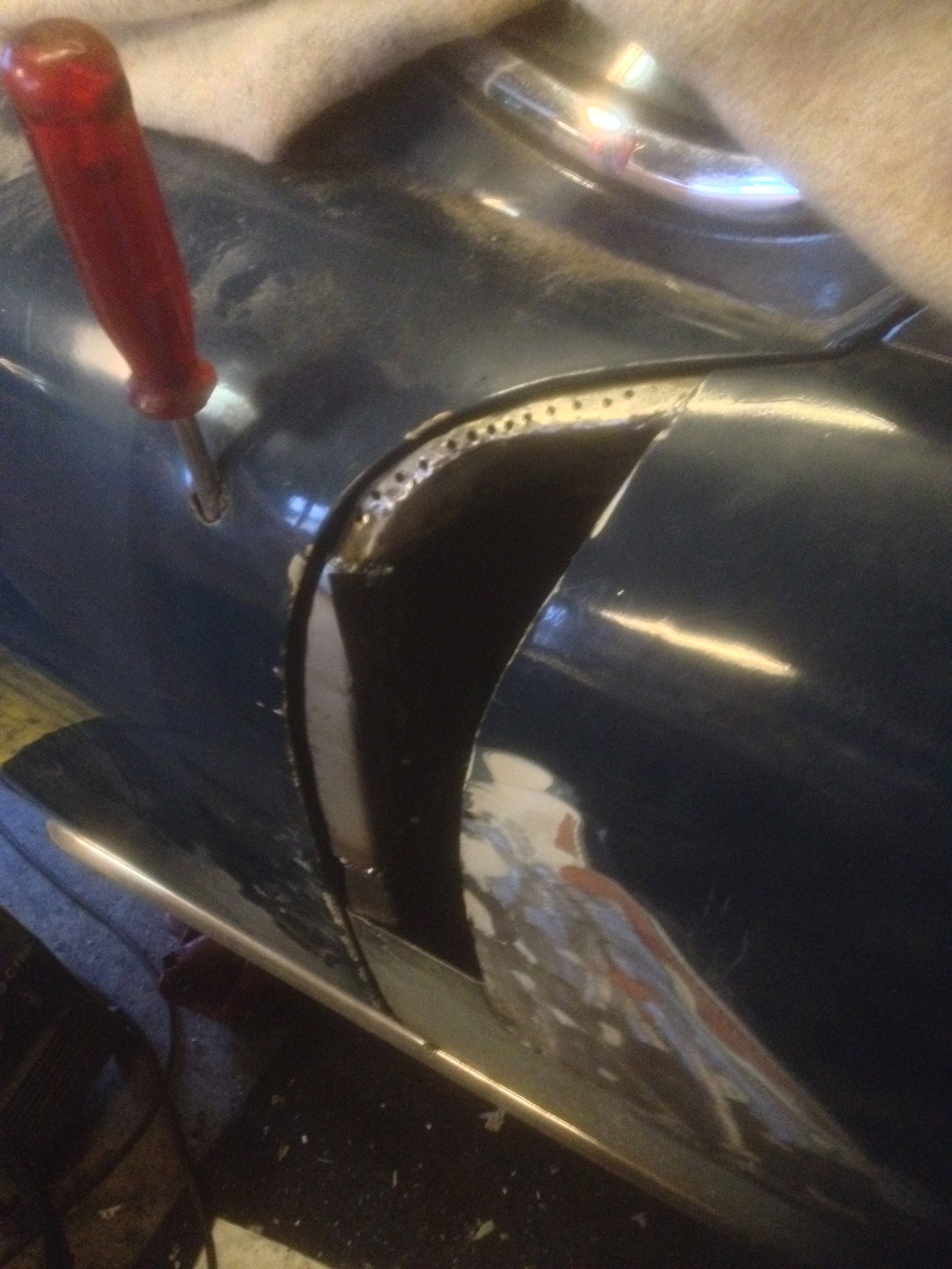

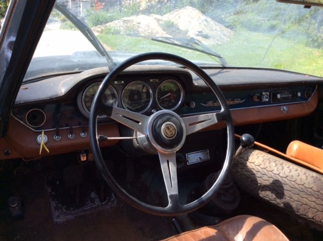

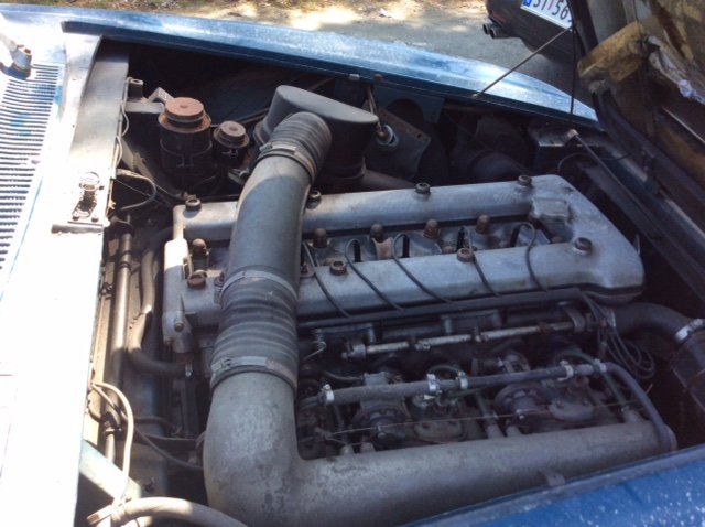

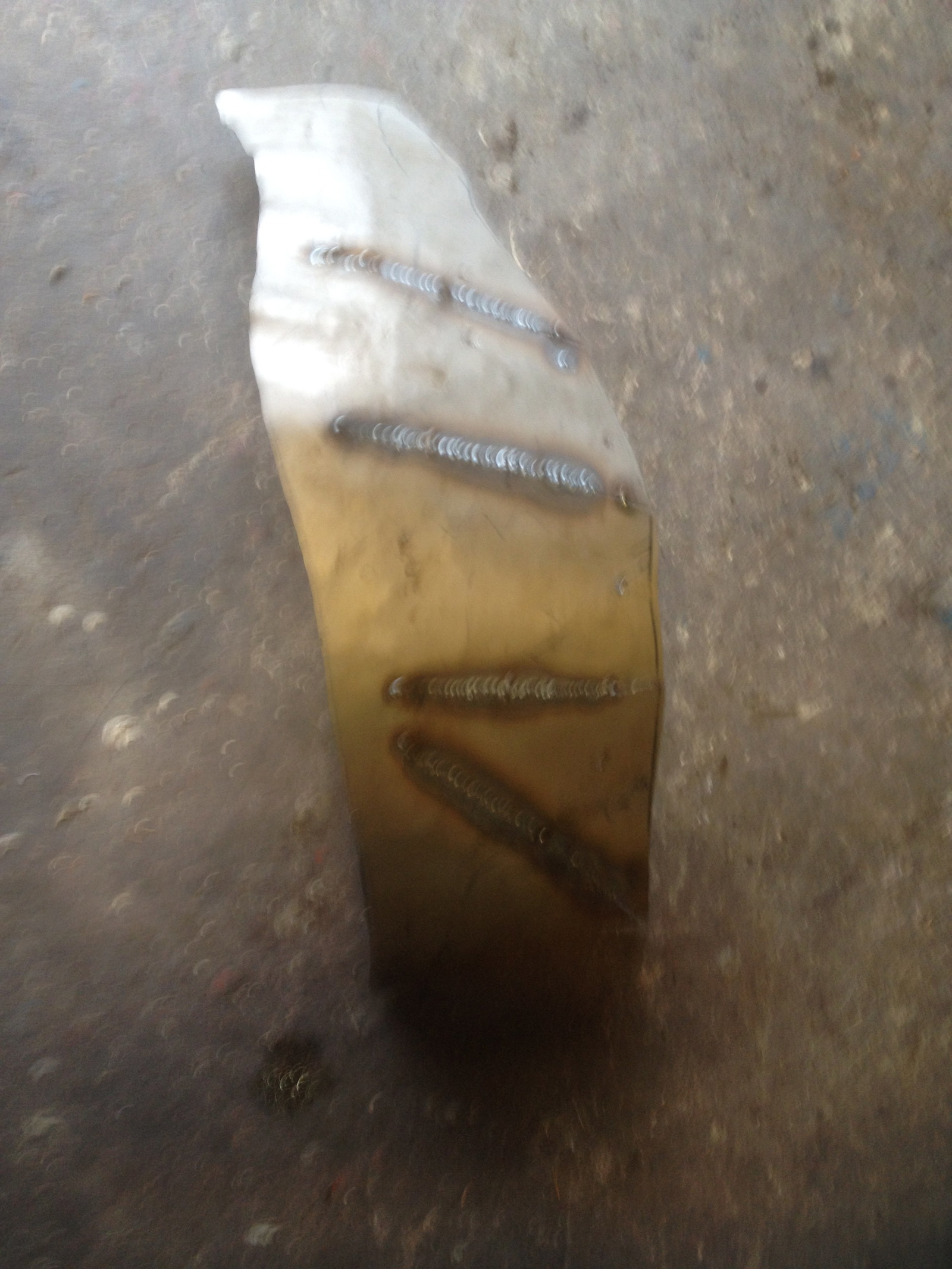

Her er et par bilder til, jeg har en video med lyd etter jeg fikk start på motor, men dessverre for stor til å legge ut her, eller vet noen om et triks for å få den ut ?
Chris

Syns siderutene ser veldig like ut som på Giulia GT? er de like eller ser det bare sånn ut?

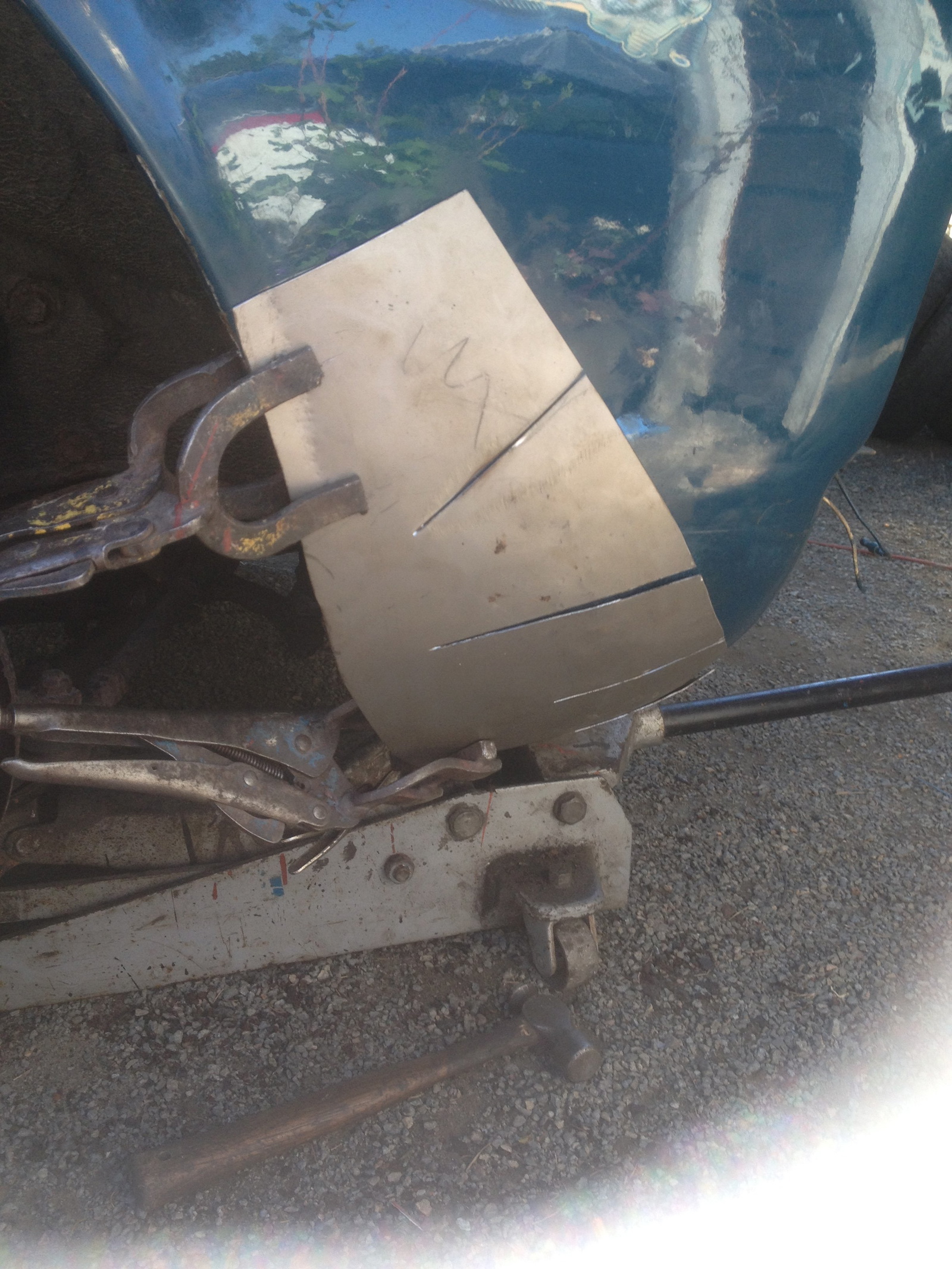

Ser ut som du har formet plater før! har du engelsk hjul? hammer og tålmodighet?

 ...og bilen kom til Os i slutten av Mai 2016 etter en rundtur i Norge 😉
Det er nesten så jeg vil vedde noen kroner på at du ikke hadde bilen i hende før de første dager i juni 2016.
Natt til 1. juni møtte jeg ekvipasjen på tur sydover langsetter E6 i Nordland fylke, på høyde med Hemnesberget. Jeg kom da fra Oslo i sedvanlig kjøring-i-ett-med-RedBull-i-magesekken og med to motorsykler på lasteplanet på en eskeny VW (fyscchda). Om lag i 03-tiden (eller var det 04? - altså kort tid etter møtet med Sprinten på en bilfrakter) ble jeg stoppet av politiet i en dokumentkontroll. Etter å ha småsludret litt spurte jeg om de hadde stoppet ekvipasjen - noe de bekreftet. Polititjenestemennene fortalte at bilen var hentet i Tromsø - og var på tur sydover 🙂
Årsaken til at jeg kjente igjen bilen var fordi Mr Van der Poel noen år tidligere hadde latt mine klamme hender tafse på bilen der i garasjen. Dersom du en gang om sommeren 2016 så at et stykke lakk var brukket løs i karosserienden under støtfangeren bak så er jeg synderen 😏

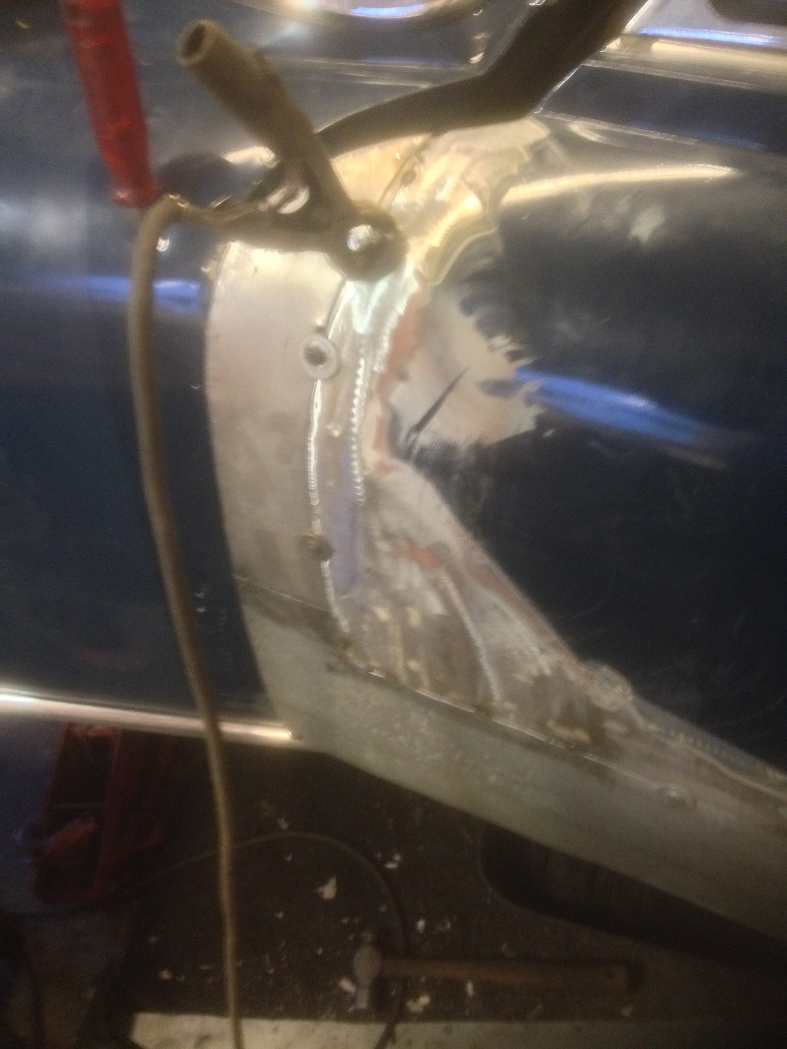

Forzaalfa : vet ikke om de er like men skal se etter når jeg har Giuliaen i nærheten, jeg har ikke Engelsk hjul , bruker hammer og halv mykt underlag, så kutter jeg og former til for så å sveise sammen og banke enda mer 😉 har hatt en del rust sveising men er ingen proff.

Sillyspeed, ja trippel to trinns  Solex, altså ikke dobble forgassere, 2 og 2 sylindre har felles innsug, andre spjeldet åpner på vakum.

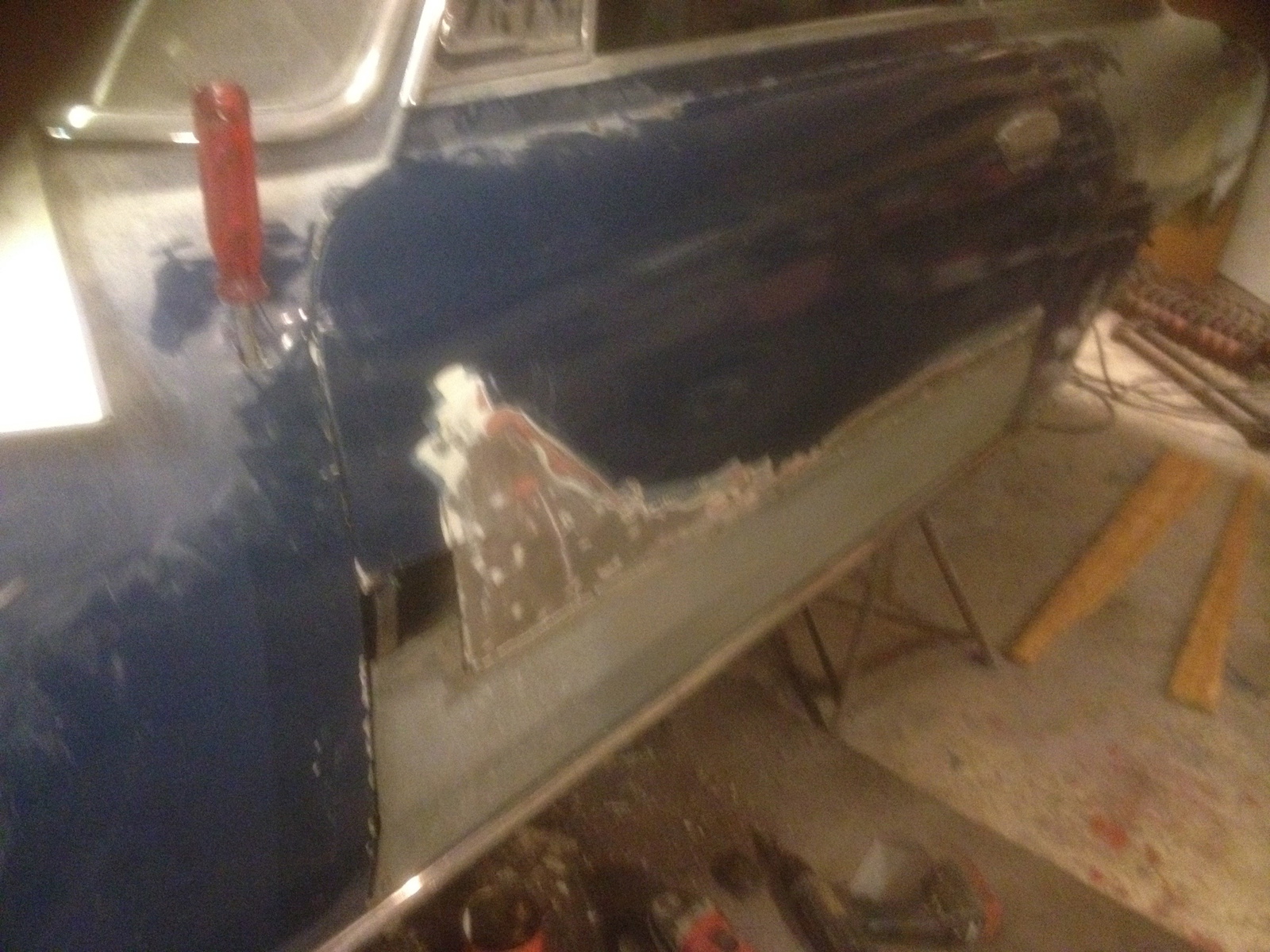

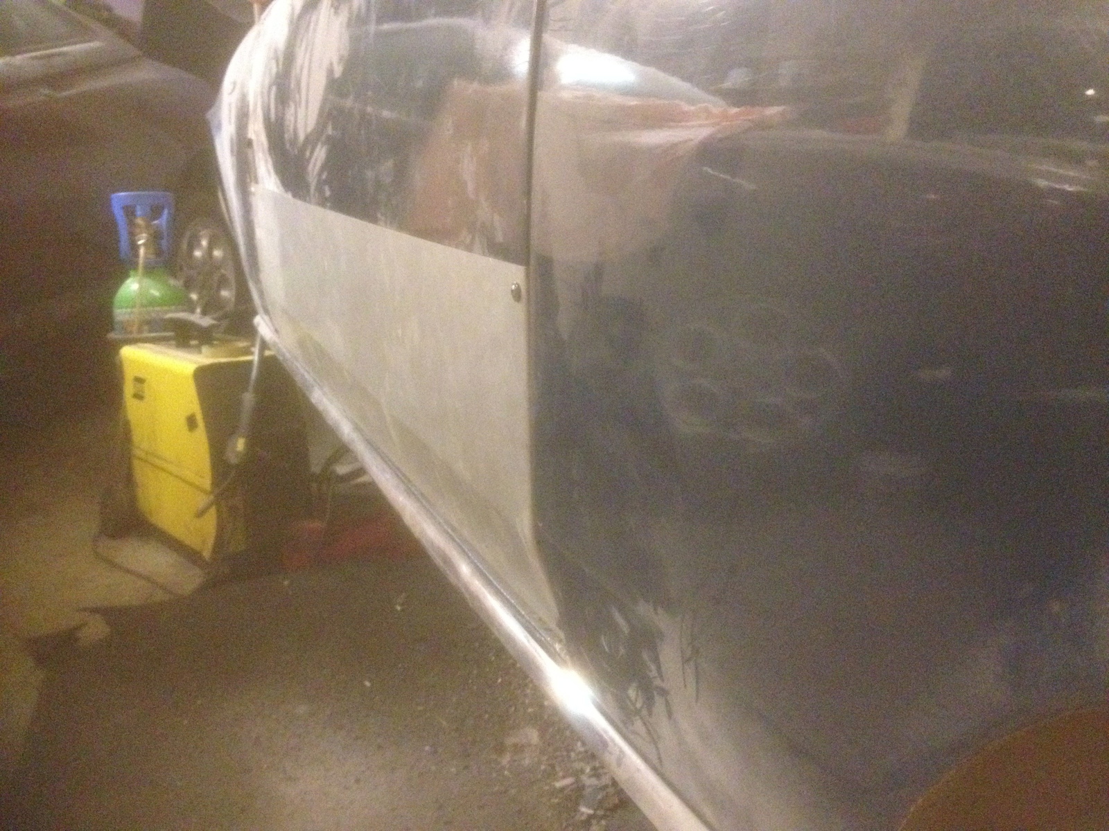

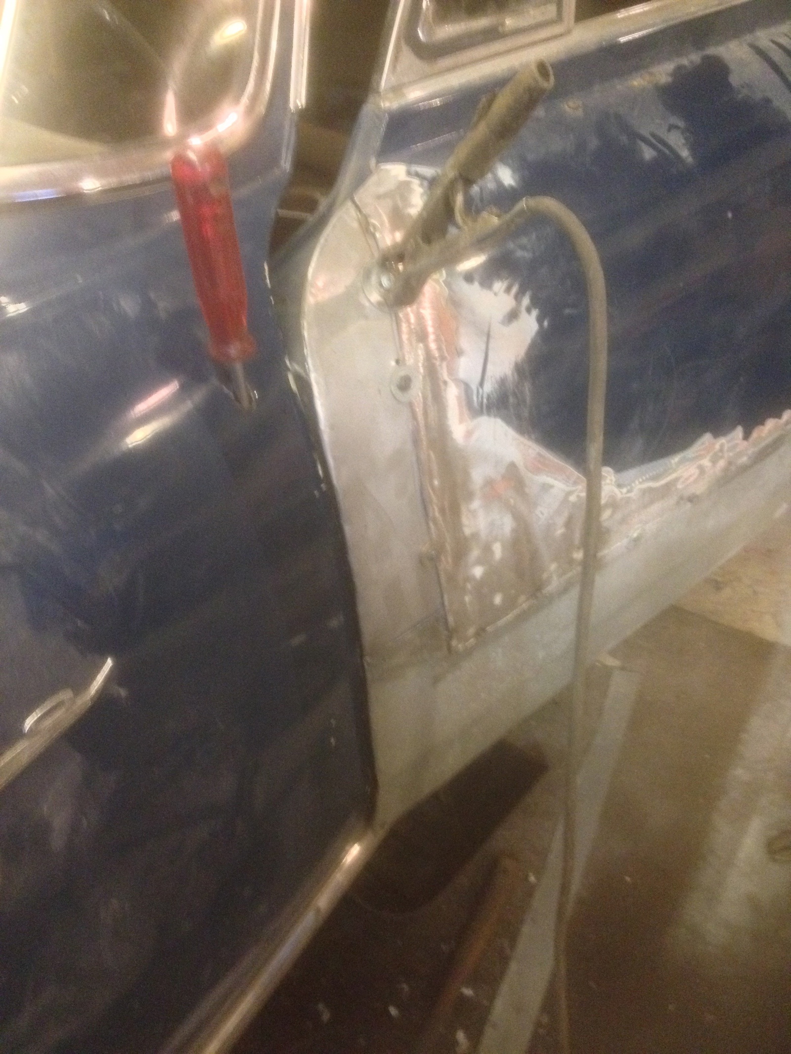

Her er biten litt nærmere ferdig, og 2 bilder  på vei på plass:
Jeg har et Esab 150 som funker veldig fint synes jeg, eller så har jeg ikke så mye karosseri utstyr, diverse hammere og mothold, har en fillepose jeg banker litt form i platene, så har jeg en liten  plateknekker.
Trenger jeg å knekke større ting så kjenner jeg noen som kan gjøre det, slik som dørbunnene og dørplatene på 2600, går kanskje ikke å se men nedre dørplate ble laget med kant som ble banket rundt dør rammen.
Har en liten Esab pinneapparat som jeg er ille glad i, bruker sånne tynne elektroder og det går fint til litt grovere arbeid. Men ellers bruker jeg ett ukjent (deksel mangler) apparat med fluss tråd for å punkte med. Tenker du bruker gass vel?
