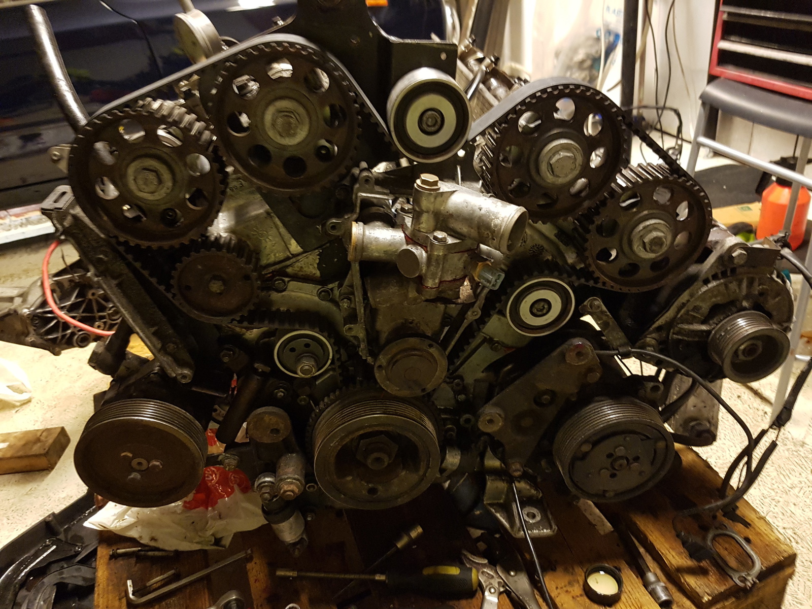

Da fikk jeg gjort litt i dag. Fikk satt motor til TDC og satt på kamlåsene. Løsna deretter strammer, og fikk av reima, fjernet kamdrevene og løpehjulene og strammeren. Slapp ut 4L kjølevæske i en beholder, ca 1L på gulvet og ca 1L på meg selv?🤣 Så ut med vannpumpen. Etter litt rengjøringer av deler og overflater til pakninger er jeg nå klar til å begynne montering igjen. Har også vasket boltene til vannpumpe + diverse småtteri i ultralydvaskeren.
 Må si at det er en rimelig plundrete jobb å demontere alt dette på siden av motoren, det er TRANGT! Men det går etter litt knoting og såre knokler...Totalt effektiv tidsforbruk til nå er vel ca 7-8 timer. Litt bilder fra dagens økt.
