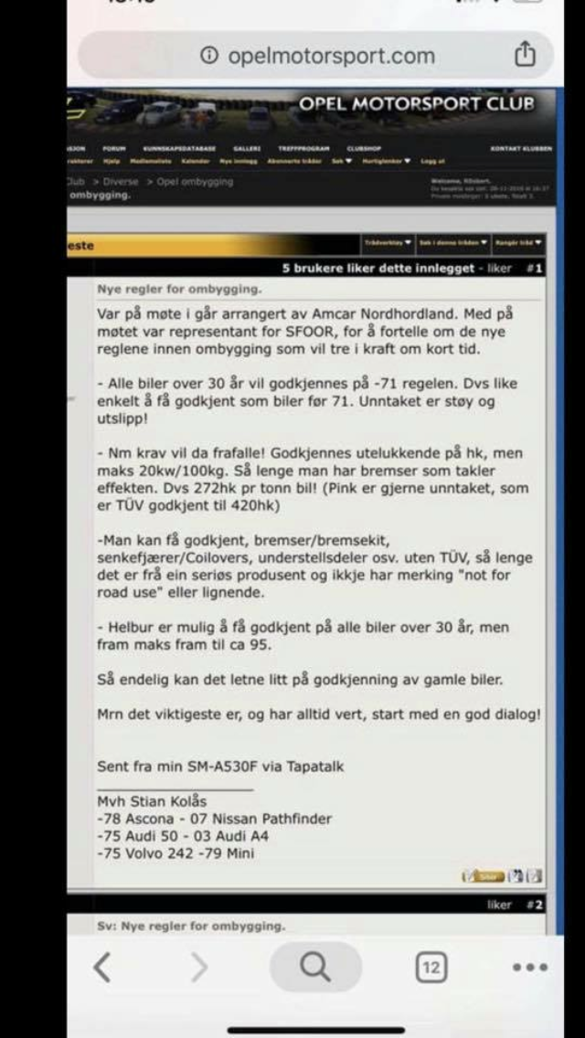

Snublet over dette skrivet her om dagen. Bør ikke være vanskelig å godkjenne med 16v.
Spør bt først, gjør etterpå. Så går det nok fint.
