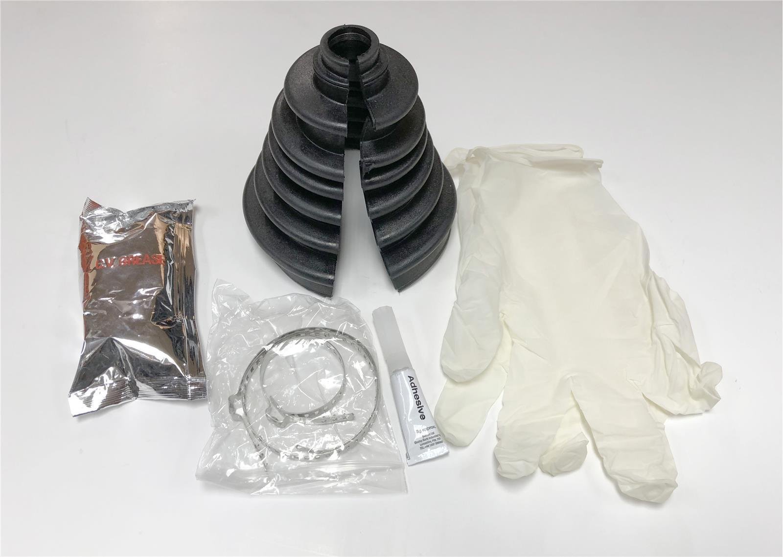

Noen som har erfaring med sticky split inner cv boot (indre drivakselmansjett)?
Fungerer det like bra som en original? Slipper jo å demontere aksling...
Ja - jeg monterte en slik splittmansjett på indre drivaksel på en 155. Og mansjetten fungerte. Det er liten bevegelse på den indre mansjetten sammenliknet med den ytre.
Jf "skremselspropaganda" fra konstabler i originalpolitiet så valgte jeg å være kanonnøye slik:
  • sørget for at "not og fjær" i mansjetten var klinisk ren
  • sørget for at de to kontaktflatene mellom hhv drivaksel og drivknute på den ene side og mansjett på den andre var helt ren. Renset med aceton. Årsaken til rens er at det minste gram av grease her vil få mansjetten til å bevege seg - og sjansen for at mansjetten faller av kraven på indre drivknute er til stede.
  • sørget for at trekkspillet på mansjetten ikke stod i spenn.
  • jeg trooooor jeg husker at jeg limte både "not og fjær" med hver sin limstreng. Deretter troooor jeg at jeg lot dette tørke til limoverflaten hadde fått en tørr hinne (det var 15 - 20 grader pluss ute). Og til slutt klemte jeg not og fjær nøye sammen.
  • Og pizzeskrai for at skeptikerne skulle få rett, så lot jeg dette tørke over natten.
Rep'n funket inntil bilen forlot livet på vegen; 2 år kanskje. Jeg så aldri noen lekkasje fra limsammenføyningen - og ei heller sprekker i belgen.

Det funker bra 😉...… Dagfinn prøvde seg med splittmansjett på GTVen, den ga opp etter en sommer.
Hva tok kvelden: splitten eller gummien i belgen?
splitten.....selvfølgelig jobbet vi også renslig, men passforma var ikke optimal.
Takk for mange gode og raske svar! Blir nok å prøve sticky split og heller følge med litt. Funkter det ikke er det få kroner tapt 🙂
