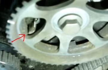

Sensor sitter under registerdekselet på kamhjulet på eksoskammen på de jeg har skrudd på.
Kontakten stikker som regel ut en plass mellom regdeksel og motor og var blå etter hva jeg husker.
