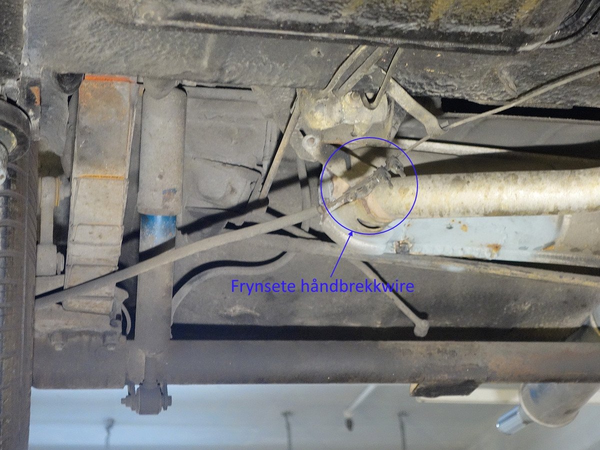

Bilen står der fordi wire til klutsjen røk på parkeringsplassen.
Hell i uhell. Blir fraktet til verkstedet mitt i ettermiddag.

En dag i september bestemte jeg meg for å ha litt kvalitets-tid under min nyervervede Fulvia Sport.
Fint med en grundig inspeksjon av understell, bremser, hjuloppheng, eksos osv osv.
Håndbrekk-wire så litt pjuskete ut.
Diverse wire-klemmer var ikke noe jeg hadde lyst til å vise frem til Statens Vegvesen når jeg skal søke om Statsborgerskap for Fulviaen.
Ja ja. Å skifte denne wiren kunne jo ikke være all verden .....

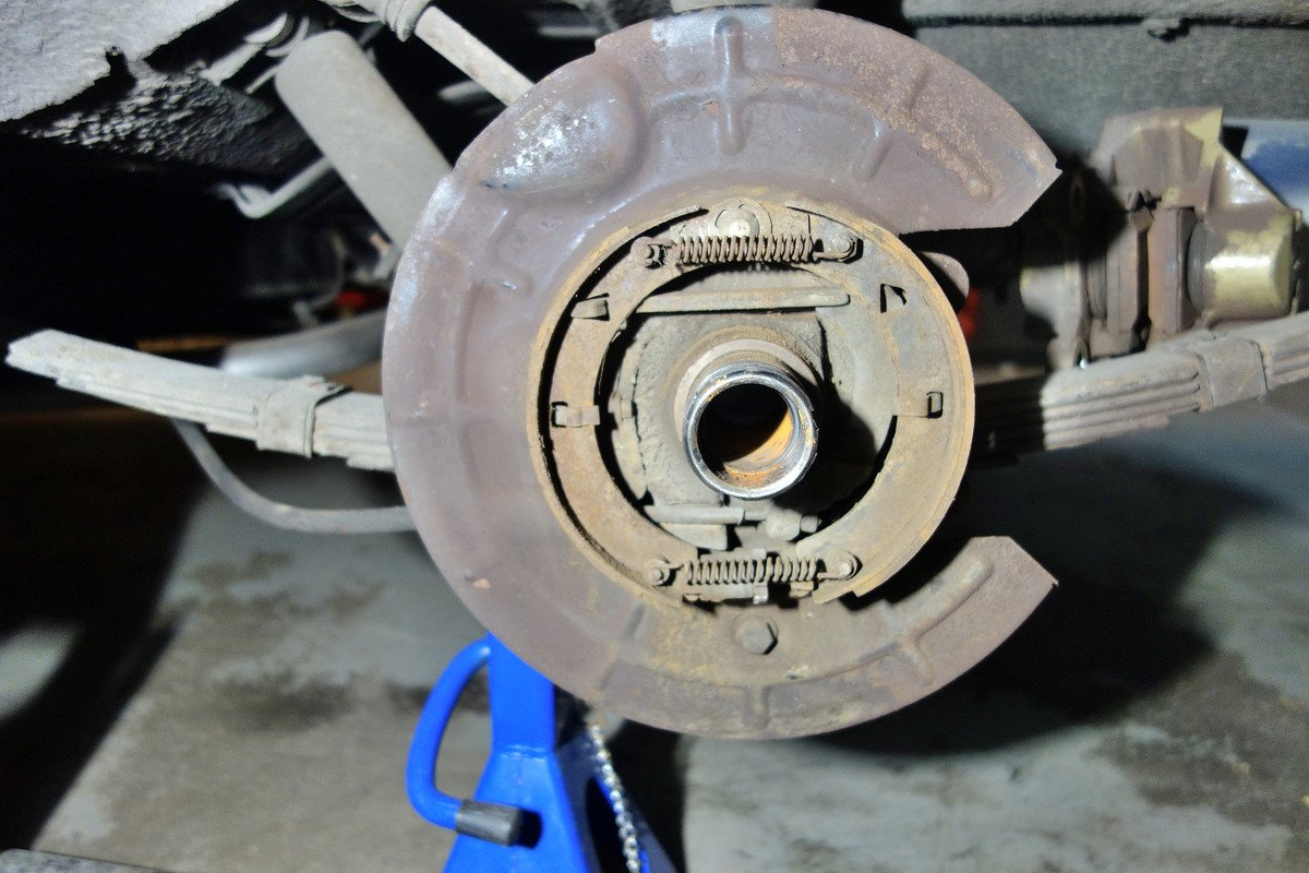

Lancia Fulvia har skivebremser både foran og bak.
Men håndbrekket består av bremse-sko plassert inne i bremseskiven, altså trommel-brems.
På figuren ser man bremseskiven med håndbrekk-mekanisme inne i trommelen.
For å skifte Håndbrekk-wire, må bremse-skiven/trommelen demonteres.
Den demonteres ved å fjerne den lille krone-mutteren som man ser i blått på figuren.
For å fjerne denne trenger man et spesialverktøy, en slik (spesialverktøy for å fjerne den lille krone-mutteren):

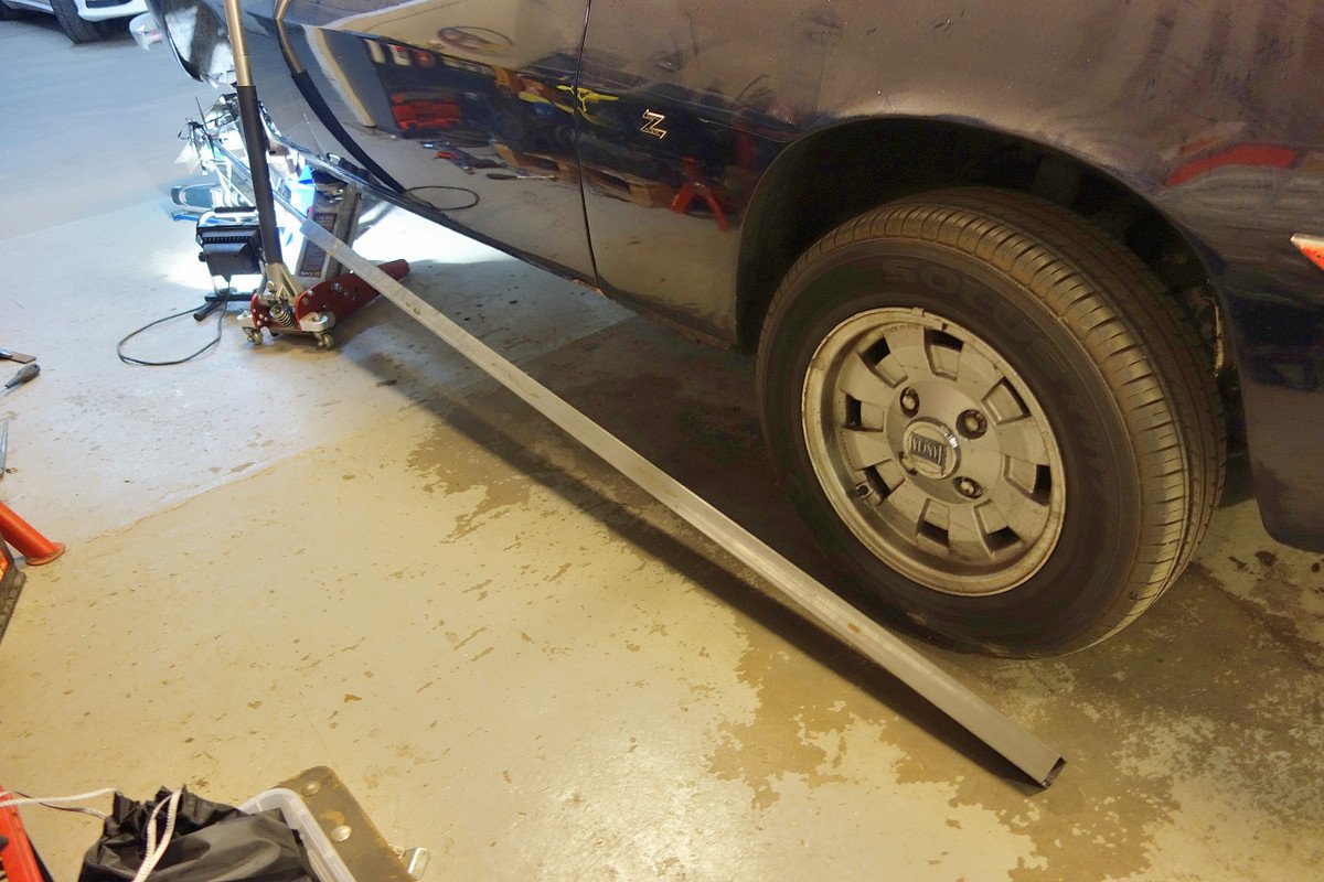

Først laget jeg en ramme som jeg kunne bolte fast i bremseskiven slik at denne ikke gikk rundt.
På bildet har jeg festet spesialverktøyet på den store krone-mutteren.
Så laget jeg en relativt hysterisk konstruksjon for å holde verktøyet på plass under de gjentatte fysiske øvelsene som nå skulle utføres med latmannsarm på ca 2.5m og slagtrekkere.
(Ikke lett å bli klok på denne konstruksjonen, men den virket)
Så gikk det er ukes tid med vekslende bruk av latmannsarm, kraftig slagtrekker og bruk av diverse penetrerende oljer som Jamaica Olje og Boltex fra Würth.
Her er lengden på latmannsarmen:
Etter en liten uke med vekselvis påføring av olje, bruk av slagtrekker og hopping på latmannsarm (som bøyde seg ca 70cm) så SMALT det.
The big MotherFucker av en krone-mutter løsnet.
