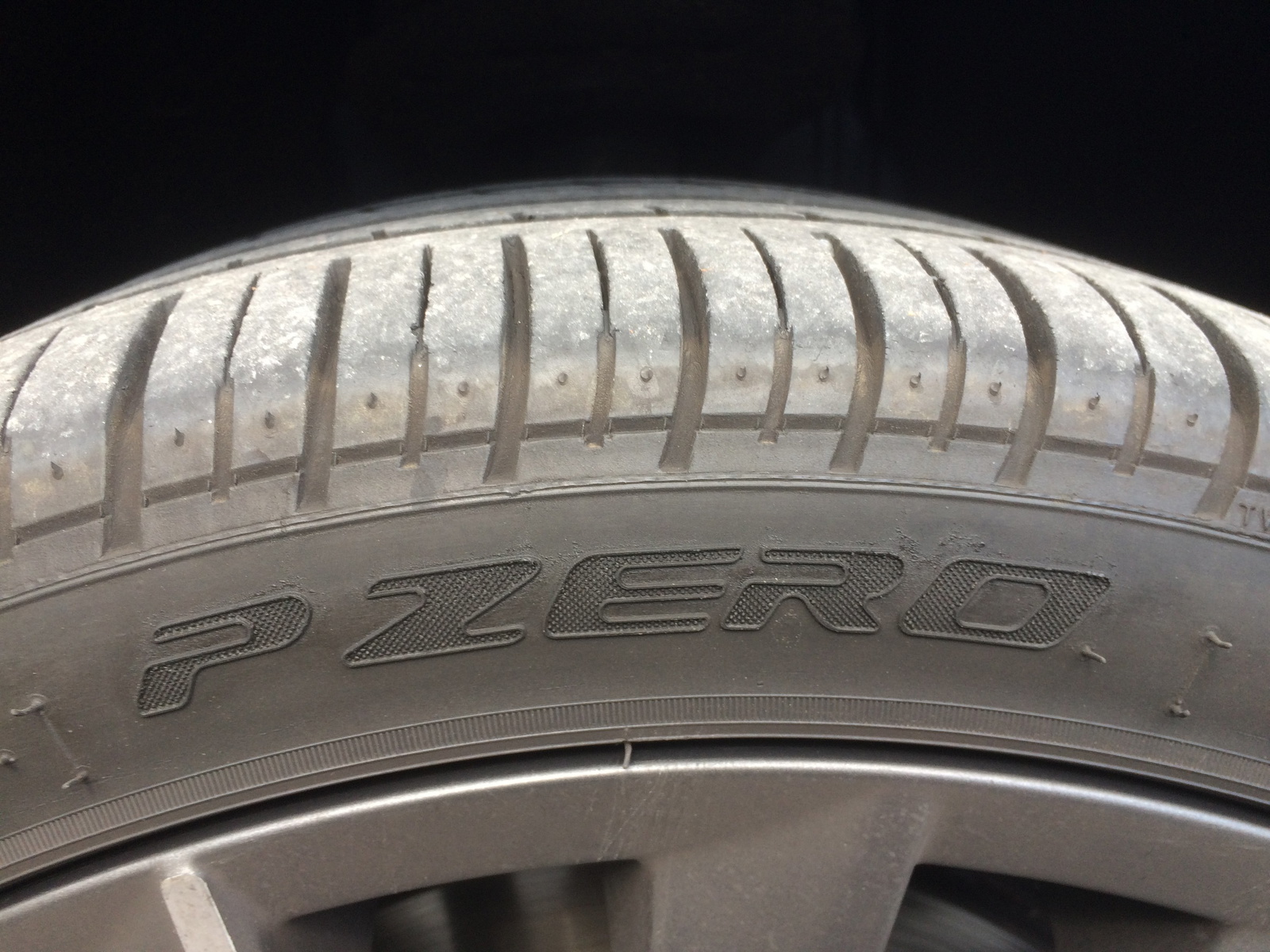

Denne frøkna er levert ny( til oss) med Pirelli P Zero. 225/40/18. Jeg har sett litt på støyindeksen på disse hjulene og det er ikke mindre enn 71dB. Støydemping fra hjulene tror jeg er frøken G sitt svakeste punkt. Man blir sliten i hode etter kun 4-5 mil på Norsk asfalt. Så Frøken blir ikke så mye brukt av meg. Dekkstøy er noe jeg setter lite pris på.
Så nå skal de av, de Pirelli dekkene. Har kjøpt nye dekk. Og gikk selvsagt for støysvake dekk på 67dB. Er veldig spent på om det endelig er mulig å ta en langtur med Frøken G. Kanskje til Italia til og med? Forbruker erfaringer kommer så snart de er montert. Håper på i løpet av helgen.
Akkurat samme GY-dekkene som står på min G. Jeg leste mye om støy fra dekkene før jeg prøvekjørte bilen. Merket ikke noe særlig støy fra dekkene verken under prøvekjøringen, på vei hjem eller de to ukene jeg har hatt bilen. Så kanskje det er pga. dekkene, da. Lykke til, håper det blir en forbedring :-) Veldig flott farge på din forresten!
Byttet til Michelin dekk på MiToen min. Var en verden av forskjell! Skal aldri kjøpe Pirelli P Zero igjen, de passer ikke til norsk veistandard.  Blir spennende å høre forskjellen 🤗
Takk for tilbakemeldinger. Jo, er ganske sikker på at det blir en stor forskjell ja. Michelin var også en kandidat. Har samme erfaring med continental. Knallharde dekk.

Ja her spriker anbefalingene mye skjønner jeg. Nå er det stor forskjell på om man kjører på Pirelli P Zero Rosso eller Pirelli P7.
En god pekepinn er å se på støyindeksen til dekkene. P Zero med 71 dB, som er svært mye og over dobbelt så mye støy som 67 dB. Man må også se til at man ikke ender opp med "runflat" dekk, som støyer mer enn de dekkene som ikke er "Runflat".
Dunlop Sport maxx skal ha 68dB hvis de er i orden og ikke skjevslitt eller alt for gamle.

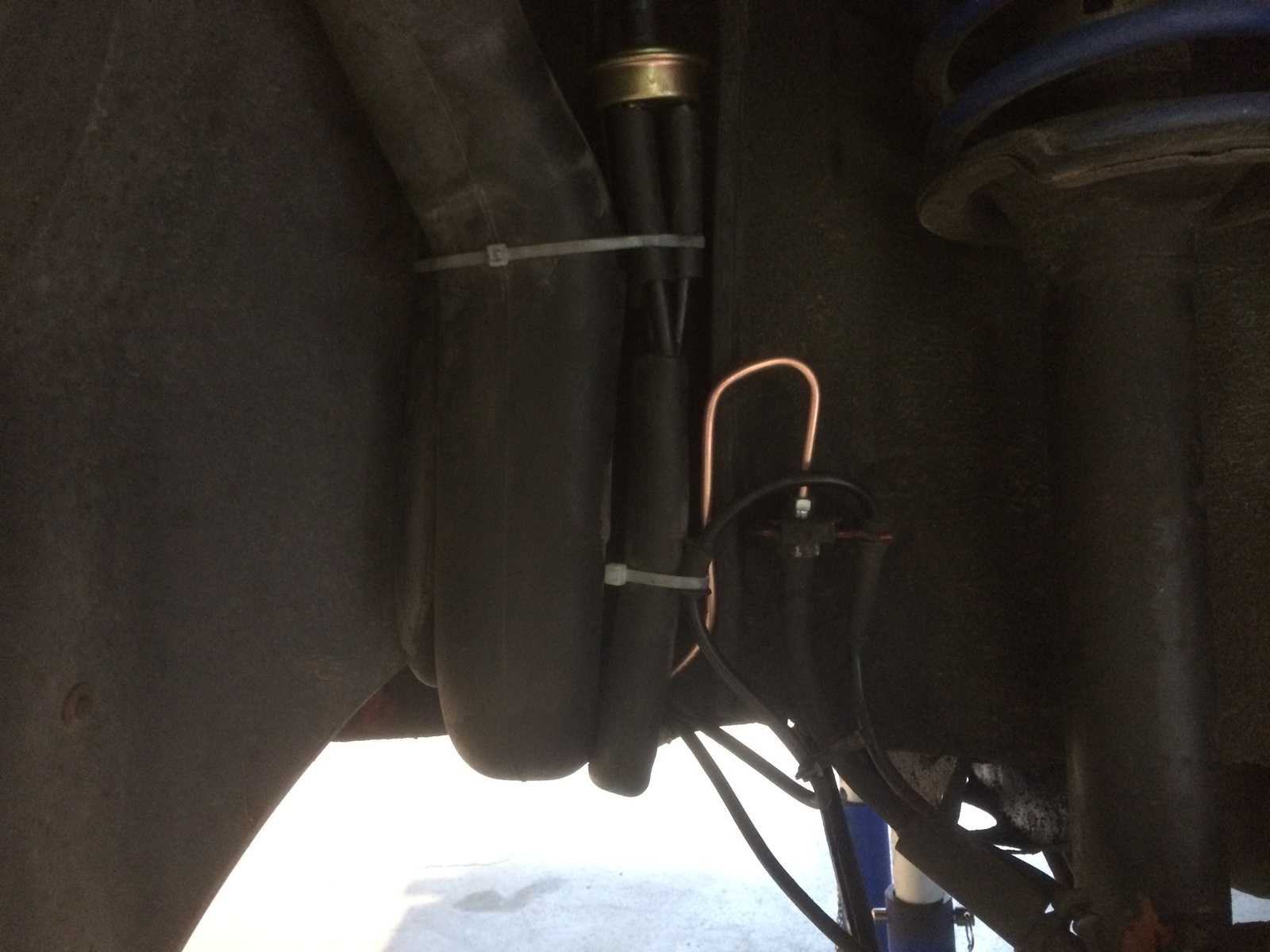

Skulle skifte gummi muffe mellom bensinpåfyllingsrør og tank på 164 QV. Synes det var blitt så vått der i det siste og det luktet litt bensin. Så under bilen forså skifte, og oppdaget noe gul væske som dryppet på hånden. Hmm- dette er ikke bensin. Bremsevæske! Rørte litt på bremserøret til høyre bakhjul og vips så var røret tvers av...
har laget nytt, og blir montert i dag

Er straks ferdig. Ikke vanskelig eller spesielt komplisert å lage nye bremserør egentlig

Prøvekjøring med nye Good Year eagle F1 225/40/18
støy indeksen indikerte at dekkstøyen ville halveres. Det gjorde den ikke. Det går stillere og dumper absorberes bedre på grunn av en mykere dekkstamme. Men støybildet er milevis unna 166 nivå. Å kunne prate med de i baksete uten å snu på hodet eller heve stemmen i motorveihastighet er 166n ganske alene om. I hvert fall på de bilene vi har hatt og prøvet. Støybildet i Giulietta er ganske skarpt fortsatt, men noen dB lavere. Eneste måten å få lite dekkstøy på i en Giulietta må være å gå opp i profil og ned i dekkbredde. Vil tro at 16’ hjul vil være bedre på akkurat dekkstøy.
Good Year dekkene er mykere i skuldrene. Ikke like skarp styring som Pirelli dekkene. Men GY sporer da også mindre.
ville nok ikke gjort noen forskjell om jeg hadde kjøpt Dunlop Sportmaxx. De har støyindeks på 68. Har heller ikke funnet 18» dekk med mindre støy enn 67.
Det gode er at dekkstøyen øker ikke med økende fart. Det bråker ikke noe mer i 120 enn det gjorde i 80. Bare litt mer vindsus.
Konklusjon: hvis du trives best med støysvake biler så må du nok satse på 16» hjul med gode dekk på din Giuleitta

164 QV er friskmeldt igjen etter at bremserøret knakk. garasjetiden ble kortere enn jeg fryktet. trodde den skulle bli stående i uker etter søk på ny del. men å lage bremse rør selv er en smal sak. QV er med på jobben i dag.
