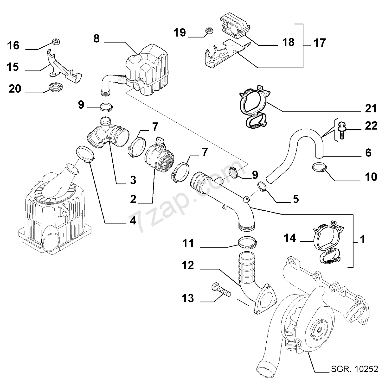

I går oppdaget jeg at innsuget til turboen på min 1.9 JTDm var løst (nr 12 på bildet). Samtlige 3 bolter manglet, så lurer litt på hva som har skjedd her.
Problemet er å få festet dette ordentlig igjen. Jeg har fått tak i bolter som passer, men det er så enormt trangt nedi der at jeg ikke har sjangs å få strammet boltene. Har fått i alle tre sånn noenlunde, men kommer ikke til med noe verktøy for å få strammet.
Jeg har demontert resten av innsuget (nr 1 på bildet), som hjelper litt, men ikke nok. Ser ingen andre åpenbare ting som kan demonteres lett for å komme til.
Noen som har tips?
ut med luftfilterhuset og ta jobben neden i fra...?
Jeg kan ikke huske at luftfilterhuset var så veldig i veien, men jo, kanskje det er trikset. Dette skjedde såklart rett før jeg skulle reise bort, så jeg får ikke testet noe mer før jeg er hjemme igjen, på fredag.
