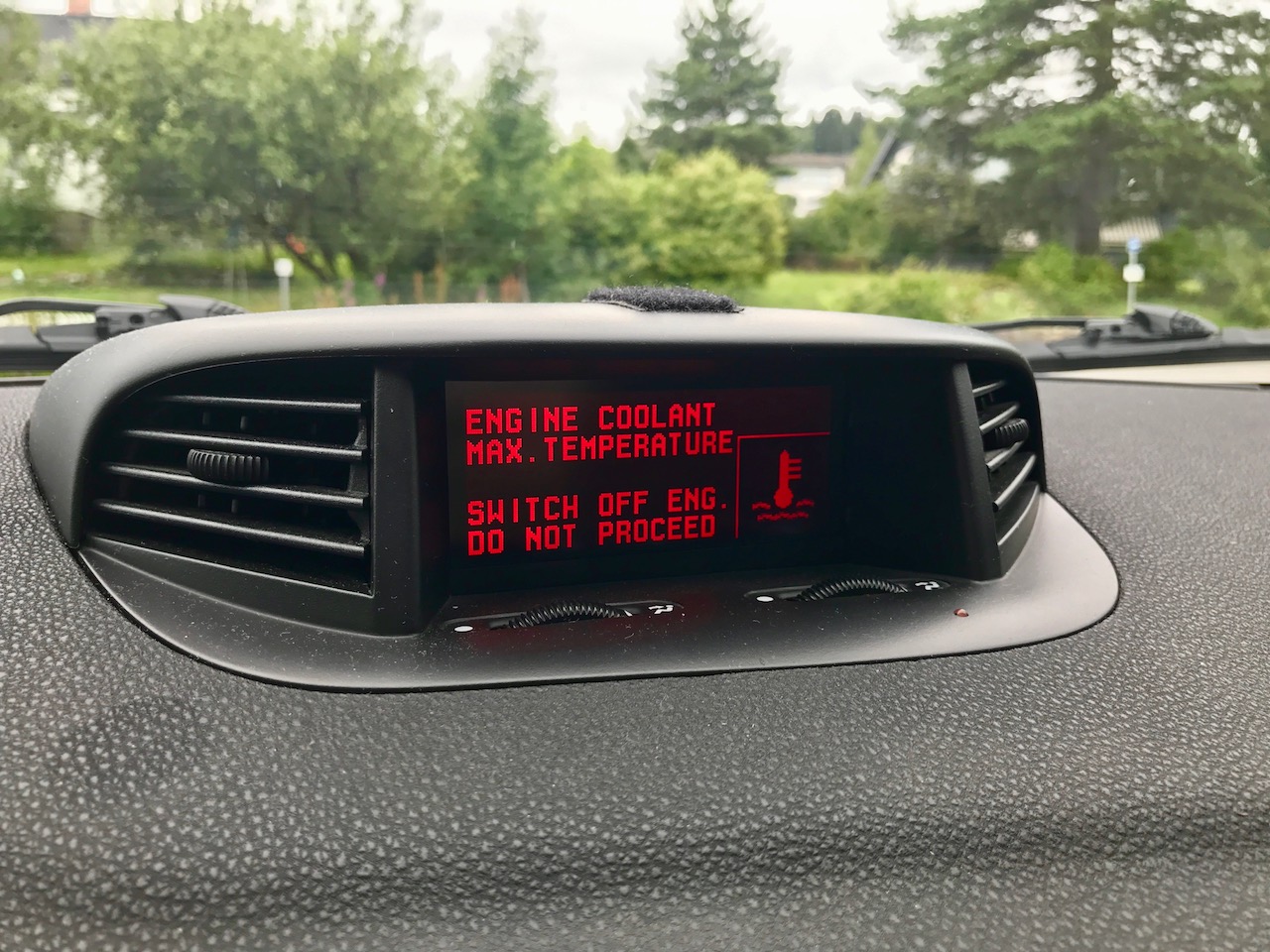

GTA-en ble kjørt lite de siste månedene før den ble pakket ned for vinteren, men før snøen kom rakk den jammen meg å skape litt hodebry.
Ved oppstart blinker det en melding i infodisplayet om for høy temperatur på kjølevæsken (se første bilde), og når motoren går ser både olje- og vanntemperaturen ut til å stige til langt over normalt nivå (se andre bilde). Verkstedet har bekreftet at de faktiske temperaturene er normale og de mener følerne er i fin stand, så feilen oppstår et sted mellom følerne og visningen av temperaturene. Det som er rart er at vanntemperaturen vises analogt i midtkonsollen mens oljetemperaturen vises digitalt i infodisplayet, så vi finner ingen umiddelbar fellesnevner.
Har noen vært borti en slik feil før, eller er det det noen som vet om en magisk dings som både måleren for vanntemperatur og infodisplayet får data fra?

Bilen oppfører seg ikke helt som den skal, og det gjelder mer enn bare temperaturvisningen. Før 17. mai ble bilen brått tungstartet, og batteriet tok kvelden selv om det såvidt var over to år gammelt. Nytt batteri ble satt inn, men bilen er til tider fortsatt tungstartet. I tillegg lever temperaturvisningen, da spesielt oljetemperaturen på infoskjermen, sitt eget liv. Den nærmest blinker og ser ut til å være «låst» til en temperatur frem til jeg skrur av bilen og starter igjen; da enten stiger eller synker den drastisk. Her om dagen kjørte jeg E6 nordover fra Gardermoen, og oljetemperaturen viste «stabilt» 140 grader. Som et eksperiment senket jeg farten til under 90 km/t, og nesten umiddelbart sank oljetemperaturen til 80 grader, noe den aldri gjør: den pleier vanligvis å ligge på 100 grader, eller 120 grader ved hard kjøring.
I tillegg fusker cruisecontrollen. Noen ganger fungerer den helt fint, mens andre ganger «hakker» den og hopper opp og ned i fart. Som om ikke det var nok hender det den rett og slett ikke vil aktiveres.
Jeg klarer ikke finne noen fellesnevner eller spesifikke kondisjoner for når problemene oppstår. Verkstedet snakket om en styreenhet i motoren, men jeg venter fortsatt på detaljer og delenumre.
Har noen opplevd noe lignende?

Godt tips. Den fletta original jordingen kan korrodere fælt og gi dårlig forbindelse.
På 24.5.2018 den 10.47, 916 skrev:
Jeg kjøpte en standard jordkabel med litt kraftig dimensjon på biltema og jordet batteriet til støtdempertårnet. Ingen problemer etter det.
Jeg prøvde dette like etter at du foreslo det, men problemet vedvarte. Nå, derimot, kan jeg med glede meddele at problemet ser ut til å ha forsvunnet! Det er byttet batteri, dynamo, noen ledninger mellom disse, og det viktigste: rengjort et jordingspunkt. Jeg har kjørt ca 500 km uten varsel om høye temperaturer!
