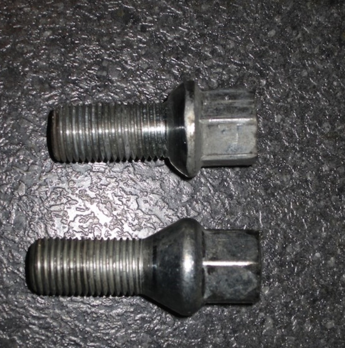

Og videre: ulike felgtyper kan kreve ulike hjulbolter både mht lengde og mht kon. Se bildet (hentet fra internett som illustrasjon bl.a mht koningen). Monterer man "ettermarkedsfelger" så må man vite at såvel boltlengden og koningen fra originalfelgen passer på ettermarkedsfelgene.
Ja, jeg synes også at det var rart mtp at det bare hørtes i venstresving. Ettersom jeg ikke har vært borti hverken hjullagre eller noe annet i drivverket, og har hatt bilen under ett år, så har jeg ingen anelse om hjullagrenes tilstand eller tildragning... Burde nok få det sjekket! skal få byttet øvre bærearm på høyre side straks, så kan jo be verkstedet ta en kikk på tildragningen av hjullageret også. (ingen ulyd, i hvert fall)
Når det gjelder bolter og felger er det originale 15" felger til 147 (i moderne "telefonskivestil"), og boltene ser originale ut.
