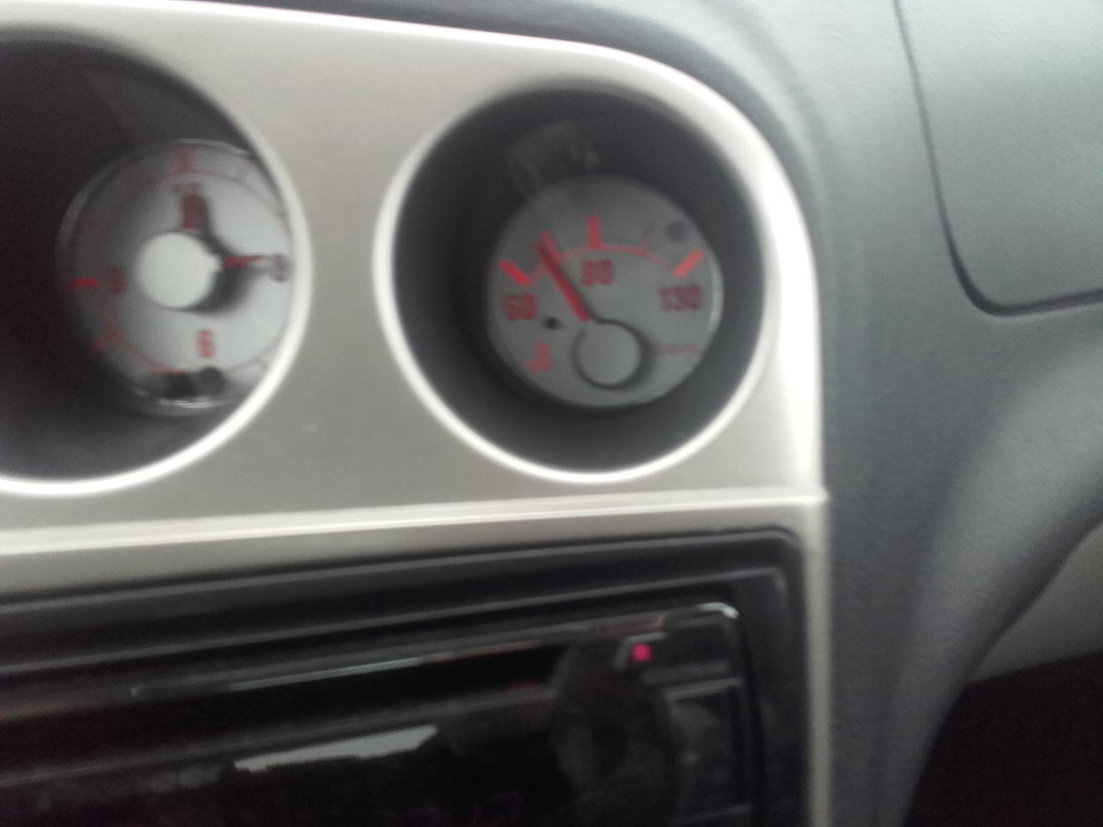

Her er bildet av tempen på crosswagon etter ca 30 min kjøring på de siste 5 min lå jeg i 5 gir ca 2200 o/m litt over 100 om jeg husker rett. Mulig vi må ta en dobbet sjekk alfanatiker 😉
Ser ut som nøyaktig samme temp som GT ville ligget på det der. Omkring 65 grader. :)
Kan ta en tur innom en dag og koble på multiecuscan. Så ser vi hva den viser. Din bil VET vi jo har splitter ny termostat!
