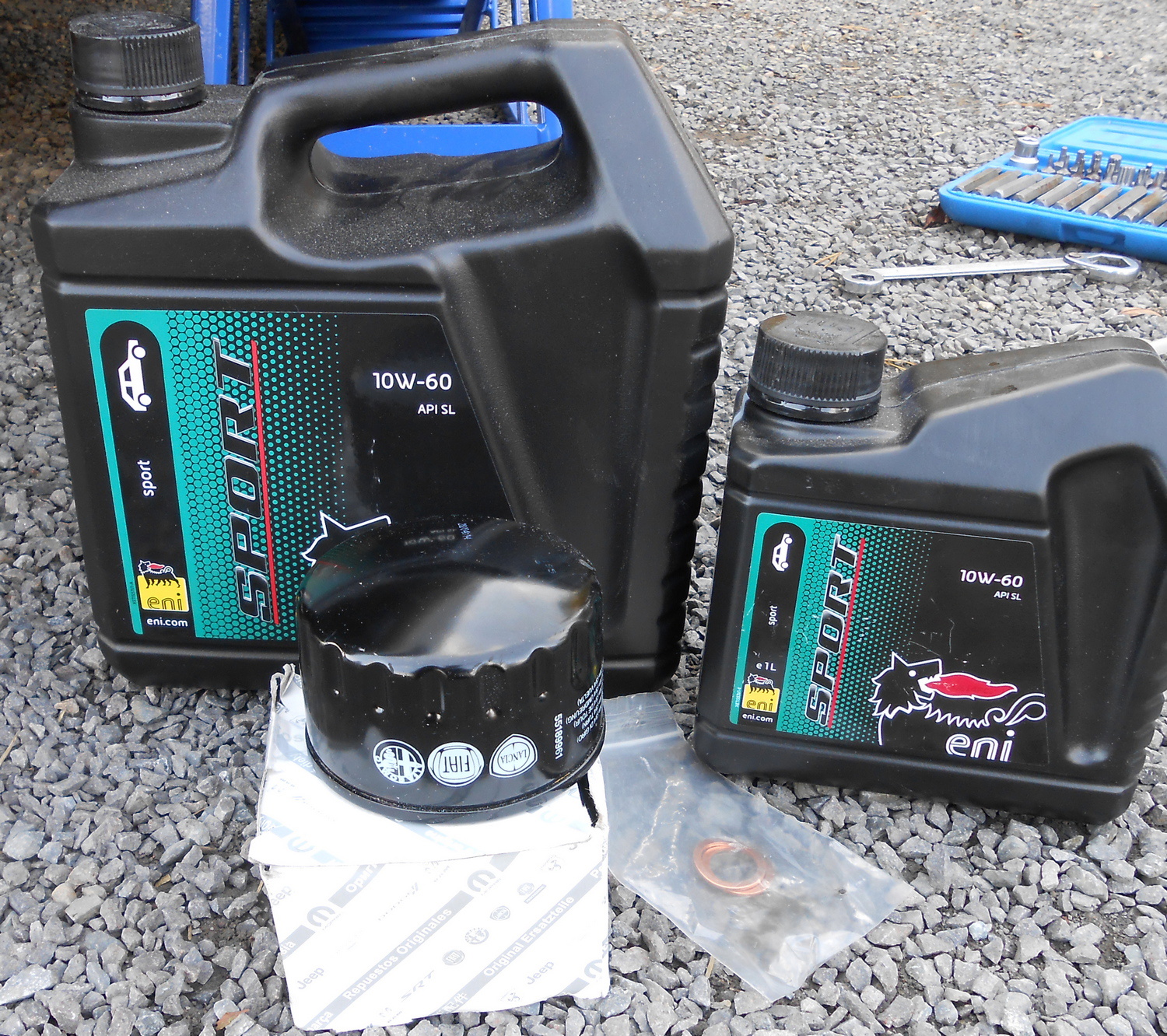

Selv om forrige eier knapt brukte bilen var han ytterst påpasselig med jevnlig service på anerkjent Alfaverksted hvor reg.reim ble byttet i 2009 og i 2016. Han opplyste at han også insisterte på at verkstedet brukte Castrol 10W60 fullsyntetisk olje.
Selv byttet jeg olje og filter kort tid etter overtakelsen og valgte da Selenia 10W60, som har fungert bra med lavt oljeforbruk. Byttet olje og filter igjen i dag og har nå helt på ENI 10W60 Sport. Spent på å se hvordan forbruket vil bli med denne.

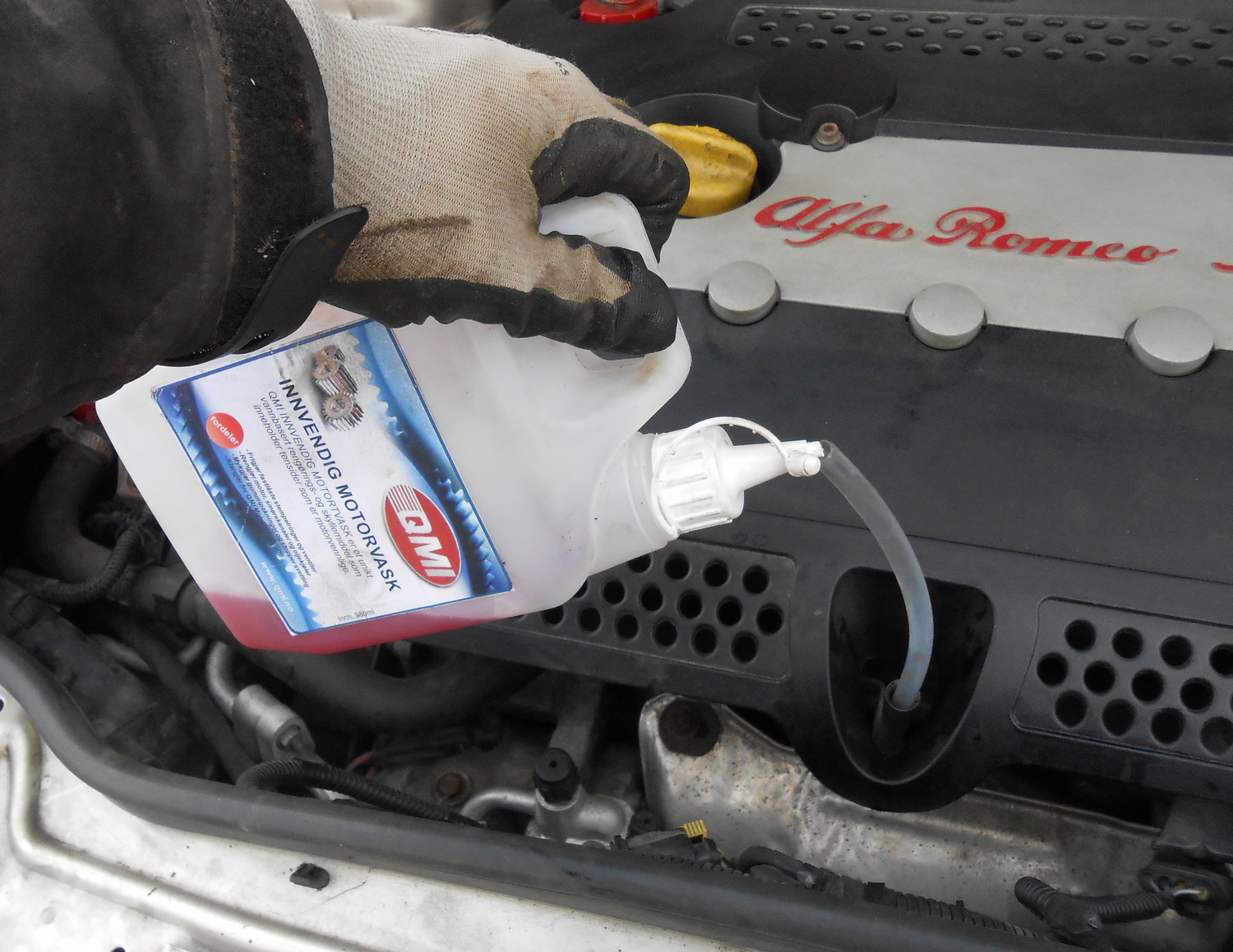

Nevner til slutt jeg gjorde en innvendig motorvask i dag i forbindelse med oljeskiftet. Syns bilen fikk en roligere og jevnere motorgange etter behandlingen.59cfbc6bbc9b6_Motorvaskoljeskiftsept171.thumb.JPG.5bf49b9264f315d90412390c8c6f55c8.JPG

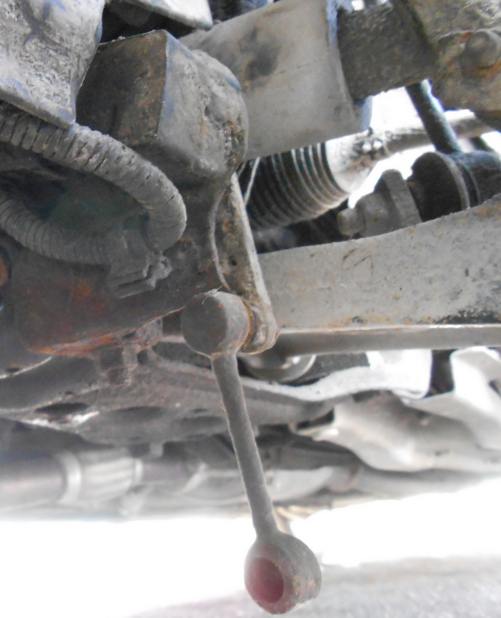

Etter noen måneders Alfaeierskap har jeg skjønt såpass at forstillinga er et svakt punkt på mange modeller. I hvert fall den jeg har... "Forstillingsdeler er forbruksvare", fikk jeg høre ganske tidlig. Var dog ikke helt ukjent med dette siden forrige eier hadde byttet øvre bærebruer foran noen måneder før jeg kjøpte bilen. Etter at jeg overtok den gikk det ytterligere noen måneder før jeg fikk byttet de nedre bærearmene. Feil/slitasje på to ulike fóringer på armene. Dermed ble begge byttet. En kronglete jobb skrev verkstedkarene på fakturaen, som bidro til at lommeboka ble 4000,- kr. lettere. Allerede slanket med vel 2000,- for bærearmene, som altså verkstedet med blandet glede byttet for meg.
Men klonkelyden foran ved hjulene ble ikke borte. Lyden som hadde kommet den siste måneden. Så da var det å lese seg opp på hva andre hadde erfart når "klonke-eti-klonk" fenomenet dukket opp, spesielt i lav fart på humpete og skadet vei. Kunne være så mye, leste jeg... Men jeg landet på at mest sannsynlige måtte være droplink stagene og håpet på at det ikke var fóringene til hovedstab.staget som droplinkene er festet til på hver siden. Håpet det ikke var disse siden det å bytte disse er en betydelig større jobb enn å bytte disse droplink "kyllingbeina", som mange også kaller "raklestag". Nettopp pga. av lyden de lager når de er i ferd med å takke for seg.
Etter at analysefasen var over ble det bestilt et par billige stab.stag på nett. Disse ankom for et par dager siden og i går bestemte jeg meg for å gå løs på byttejobben.
Og i dag fikk jeg gjort det. Litt trangt var det og noen doser Fluid Film spray måtte til for å få løs festemutterne uten å måtte ty til brutale metoder. Jeg hadde for øvrig sprayet mutterne rikelig med Fluid Film noen dager før.
De gamle stagene var tydelig slitt. Spesielt den nederste kula som det var svært lett å bevege og fjæret tilsvarende lett tilbake når jeg flyttet på den. På den ene kjentes det også godt at den var blitt rom. Derav klonkelyden, er det all grunn til å tro, siden alle slike lyder forsvant med de nye stagene ferdig montert.
Passe stolt av meg sjøl etter å ha gjort denne jobben, som jeg aldri tidligere har gjort. Jeg er ikke spesielt glad i å skru bil, men gjør gjerne en innsats for å spare noen verkstedkroner. Det er jeg glad jeg fikk gjort denne gangen, uten å møte på noen store utfordringer og uoverkommelige hindre.
Veldig behagelig med fraværet av klonkelydene, selv om det slett ikke er helt stille rundt forhjulene når man kjører på de mange utrolig dårlige veiene vi har i distriktet her jeg bor. På ingen måte Alfavennlig veidekke på altfor mange veistrekninger.

Her et par bilder fra dagens gode Alfagjerning...:
Så får vi se hvor lenge disse billiggreiene holder...
For å være på den sikre siden har jeg skaffet meg et sett til, fra Febi Bilstein, som kommer på straks billiglinkene gir etter for presset...

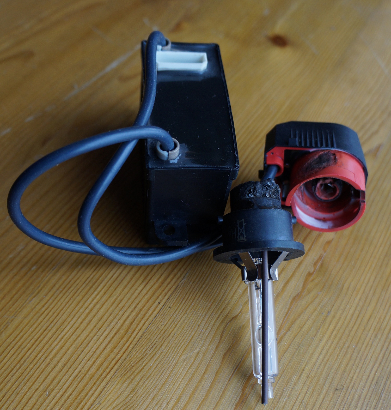

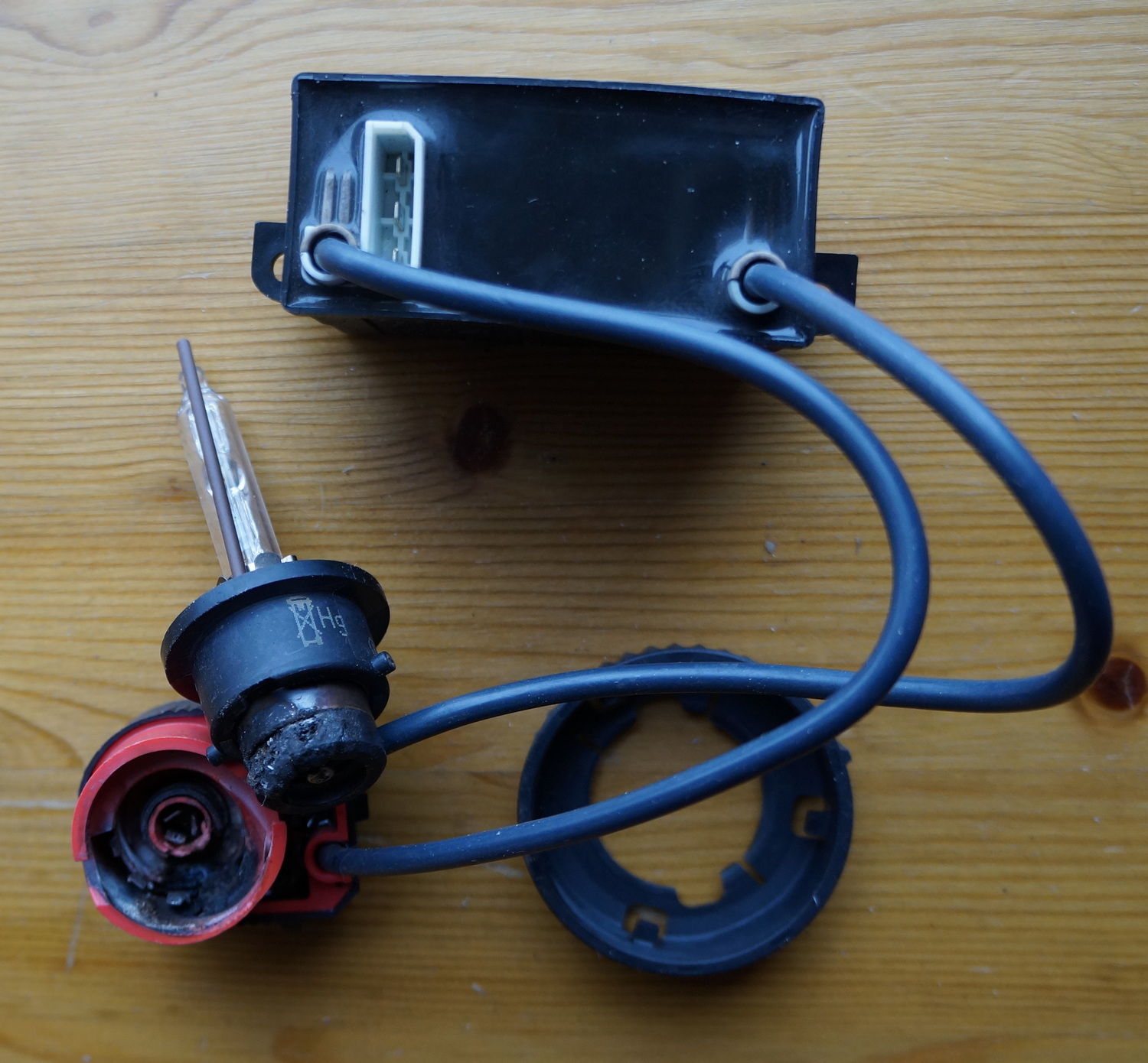

En problemstilling og spørsmål til erfarne Alfister og Alfaeksperter her på Cuoresportivo:
Tidligere i vinter oppdaget jeg at høyre xenonlampe slo seg mer eller mindre vilkårlig, av og på. Nye xenonpærer med tanke på å få begge byttet ut etter hvert. Nylig bestilte jeg time på verkstedet, som tidligere har tatt hånd om GT'en og bl.a. byttet parklyspærer på bilen for ikke veldig lenge siden.
Da jeg fikk beskjed om at bilen var klar til å hentes fikk jeg vite at tenneren til høyre zenonlampe hadde vært nær ved å ta full fyr :oO.o?!
Se bildene nedenfor.
Hvordan er dette mulig, har jeg tenkt etter å ha fått summet meg litt. Dette kunne gått riktig galt om bilen ikke hadde kommet på verkstedet i tide. En brann i motorrommet er ingen spøk...
Jeg har aldri tidligere hørt om xenontennere som har vært i ferd med å ta fyr som i dette tilfellet og lurer altså på hva årsaken kan være.
Det jeg tenker er at her må pæren ha løsnet fra festesokkelen slik at det har oppstått en såkalt lysbue, som ofte viser seg å være årsak til branner i andre sammenhenger.
En annen feilkilde kan mulighetens være en feil i selve pæren, men det ser ikke slik ut på xenonpæren som satt i da "brannen" oppsto. Men selvfølgelig vanskelig å si sikkert siden sokkelfestet er svidd i stykker...
En annen mulig årsak, som ikke kan utelukkes etter å ha fått summet meg litt og tenkt meg om, er at pæren ikke er satt ordentlig på plass igjen i sokkelen etter forrige parklyspæreskift. Jeg vet at verkstedet demonterte fangeren for å komme lettest mulig til for å bytte nettopp parklyspærene for noen måneder siden.
Så spørsmålet er enkelt og greit:
Hvor sannsynlig er det at verkstedfolkene kan ha gjort en monteringsfeil i dette tilfellet? Er det slik at xenonpærene må løsnes fra sokkelen når frontfanger demonteres for å bytte f.eks. parklyspærer, som i mitt tilfelle?
Jeg spør fordi jeg mest sannsynlig kommer til å konfrontere verkstedet med denne muligheten når jeg leverer bilen igjen for å få montert ny tenner.
Gratis montering av ny tenner bør kunne være et forhandlingskort om det viser seg at det kan sannsynliggjøres at verkstedet har gjort en feil.
Jeg har allerede skaffet meg en ny, som ser ut som pent brukt på eBay til en fordelaktig pris.
Meninger om dette og aller helst fra noen med lignende erfaringer som det jeg har beskrevet ovenfor mottas med takk.
Her bilder av den brannskadede tenneren:
For meg ser det ut som kontaktfeil i pæresokkelen. Korrosjon? Ikke skrudd rett til?
Mest sannsynlig årsak er vel korrosjon siden pæra trolig ikke er blitt byttet siden bilen var ny.
Men hvor stor er sannsynligheten for at pæra er løsnet fra sokkelen i forb. med at verkstedet skrudde løs frontfangeren ved forrige parklyspæreskiftt?
Om jeg forstod verkstedet rett så sitter tenneren inni selve lyktehuset...? I så fall skulle det vel være unødvendig å løsne xenonpæra fra sokkelen ved bytte av parklyspære...

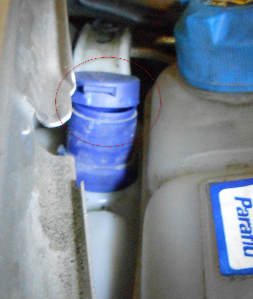

Kjapt spørsmål til eiere av GT og andre Alfaer med samme system:
Gjelder spylervæskebeholderen hvor lokket ikke holdes på plass, men spretter opp i halvåpen stilling - se bildet.
Det virker som at det mangler noe her for å holde lokket på plass. En O-ring øverst på selve påfyllingsdelen, kanskje?
Lite problem, som jeg likevel gjerne vil få løst.
Noen med gode innspill?
Svarer selv på denne.
Det virker ikke som at det mangler noe i overgangen lokk og påfylling.
Men hele greia, lokk og påfyllingsdelen på spylertanken, kan visstnok skiftes ut.
Ingen krise dette her, så jeg ser det hele an litt med tanke på kanskje å få tak i nettopp den utskiftbare delen som er merket med "B502"...
Det er vel rett og slett ikke en spesielt god lås som knepper lokket på plass. Prø å bøye ut lokket eller tuten så den passer litt dårligere, kanskje den holder seg på da.
Ellers vil jeg med all respekt anta at bilen har større problemer enn akkurat denne bitte lille  filletingen ;)
