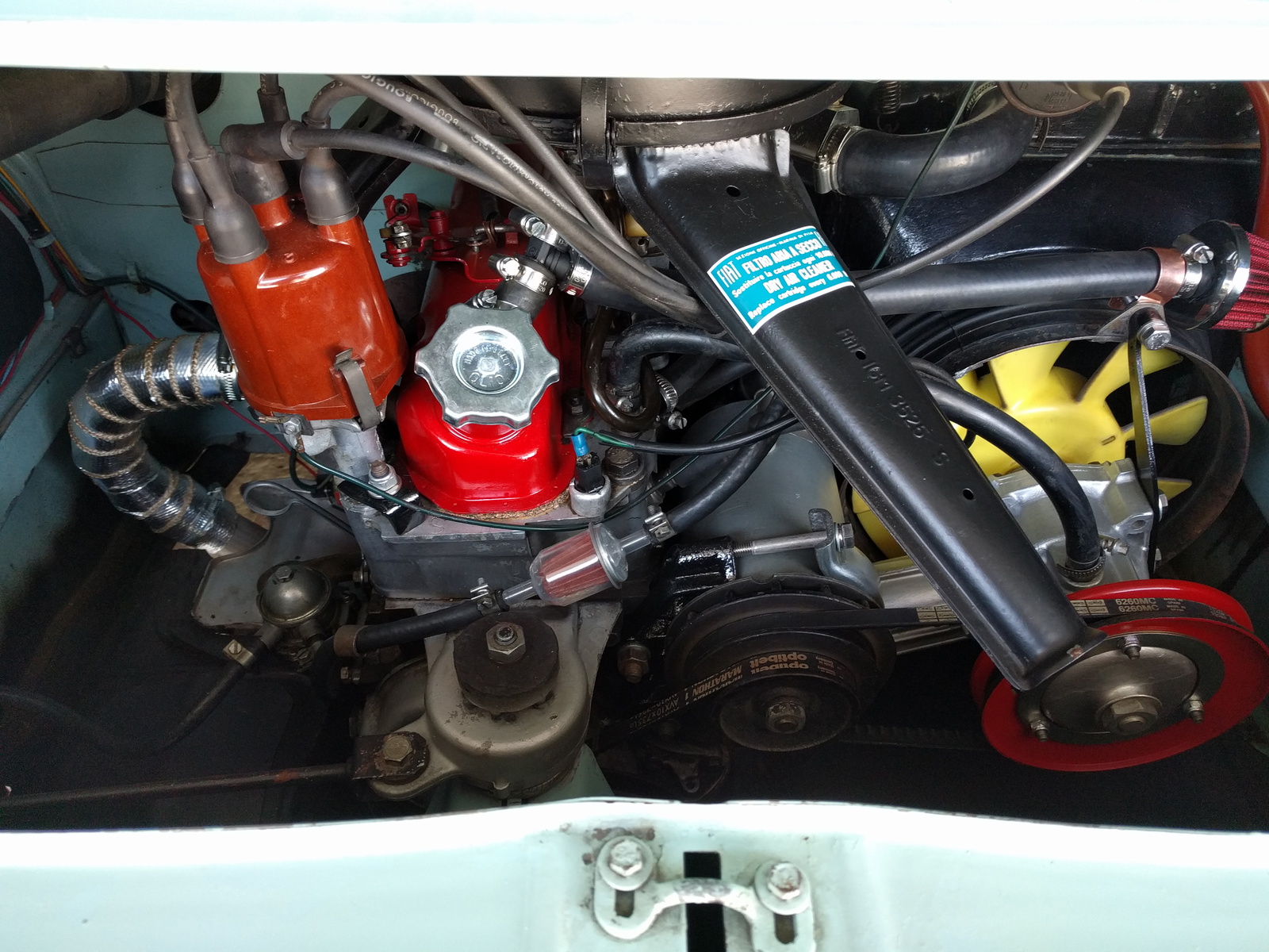

Starteren er satt sammen og klar for montering på bil. Regner med å få det gjort ikveld eller imorgen.
Blir spennende å se om det fungerer igjen.
Lakka opp deler av starteren også mens den var ute. :)
1 time siden, ODDATLE skrev:
Kan være lurt å sjekke at innslaget slår inn og ut før montering...
Testa det nå. Den slår inn og ut når jeg setter pluss på.
Kunne sikkert testa at den drar rundt og, tester det når den er montert på bilen. Ikke store jobben og greit å komme til
Rakk å slenge starteren i bilen ikveld.
Den virker som normalt nå. men jar ikke da kobla på dynamo eller vannpumpe. Blir jo da litt tyngre å dra rundt.(Tror jeg...)
Så skal sette alt på plass imorgen for endelig sluttresultat
Og det ble liv :D
Takker for gode tips her inne!

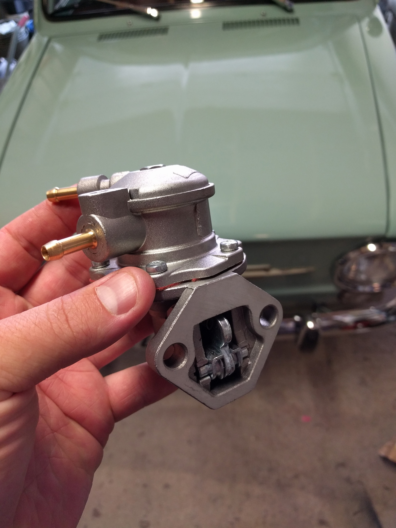

Neste jobb er å bytte bensinpumpe.
Det er vell ikke noe hokuspokus det? Skru av skru på type jobb?
