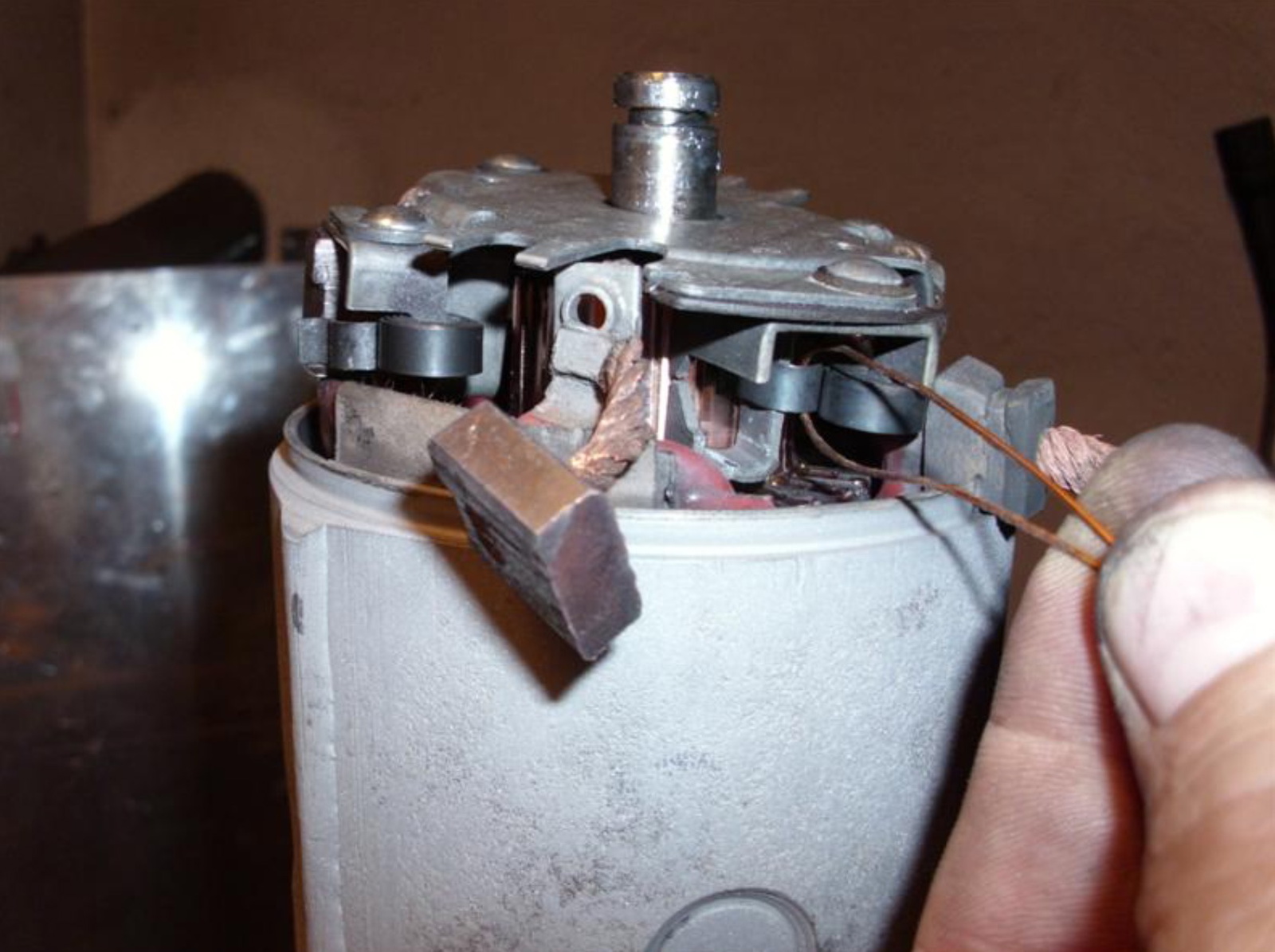

Jeg skrev at det var to kullbørster, men svaret er fire - 4 stk kullbørster. Ja, de er lett å skifte. Får du ikke tak i originale til akkurat din startmotor, så kan kullbørstene slipes forsiktig med hånd til rett dimensjon. Sjekk bl.a youtube for instruksjonsvideoer.
Skjermdump fra internett:

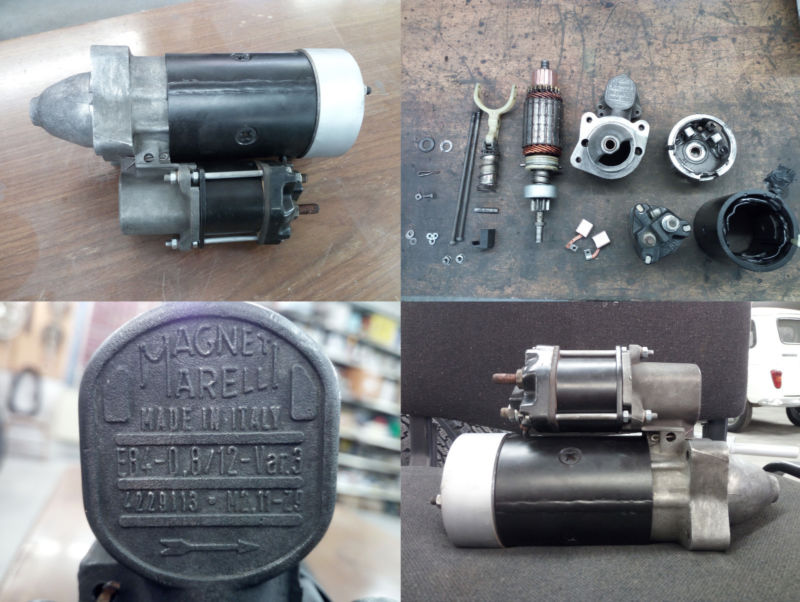

Fant bilde av en som ser lik ut som min.
Og i de tre repair kittene jeg fant var det også bare to børster avbildet.

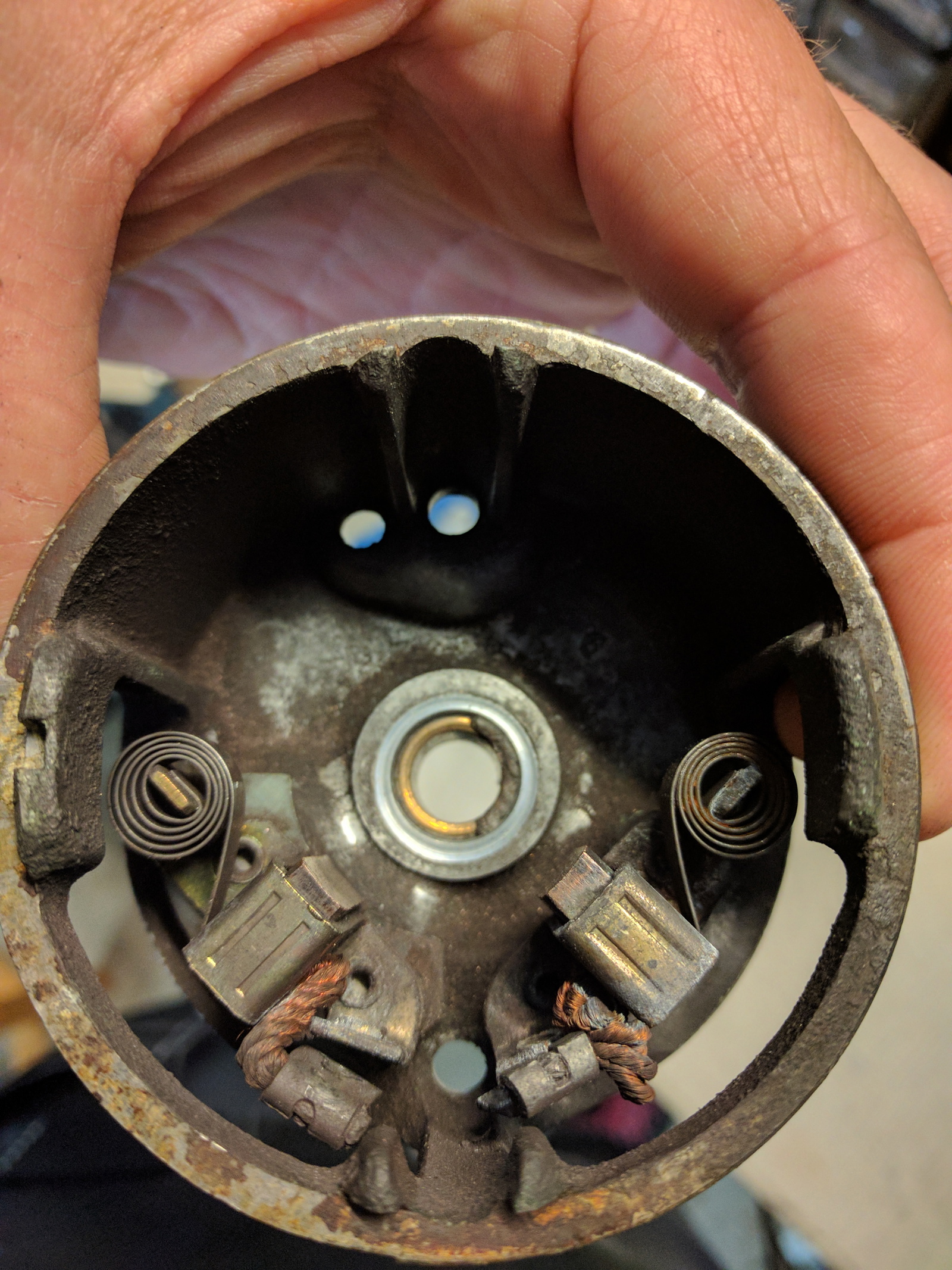

Den ene børsten virker mer slitt enn den andre.
Har gjort rent og venter på nye børster som er på veg.
Gjorde rent den delen som børstene går imot.(Husker ikke navnet... hva heter den?)Pusset med fin fint sandpapir og tørket med elektro rens.
Har også pusset over alle kontaktene og byttet muttere og skiver for bedre kontakt.
Hva mer bør jeg sjekke?
Endret av Tiller

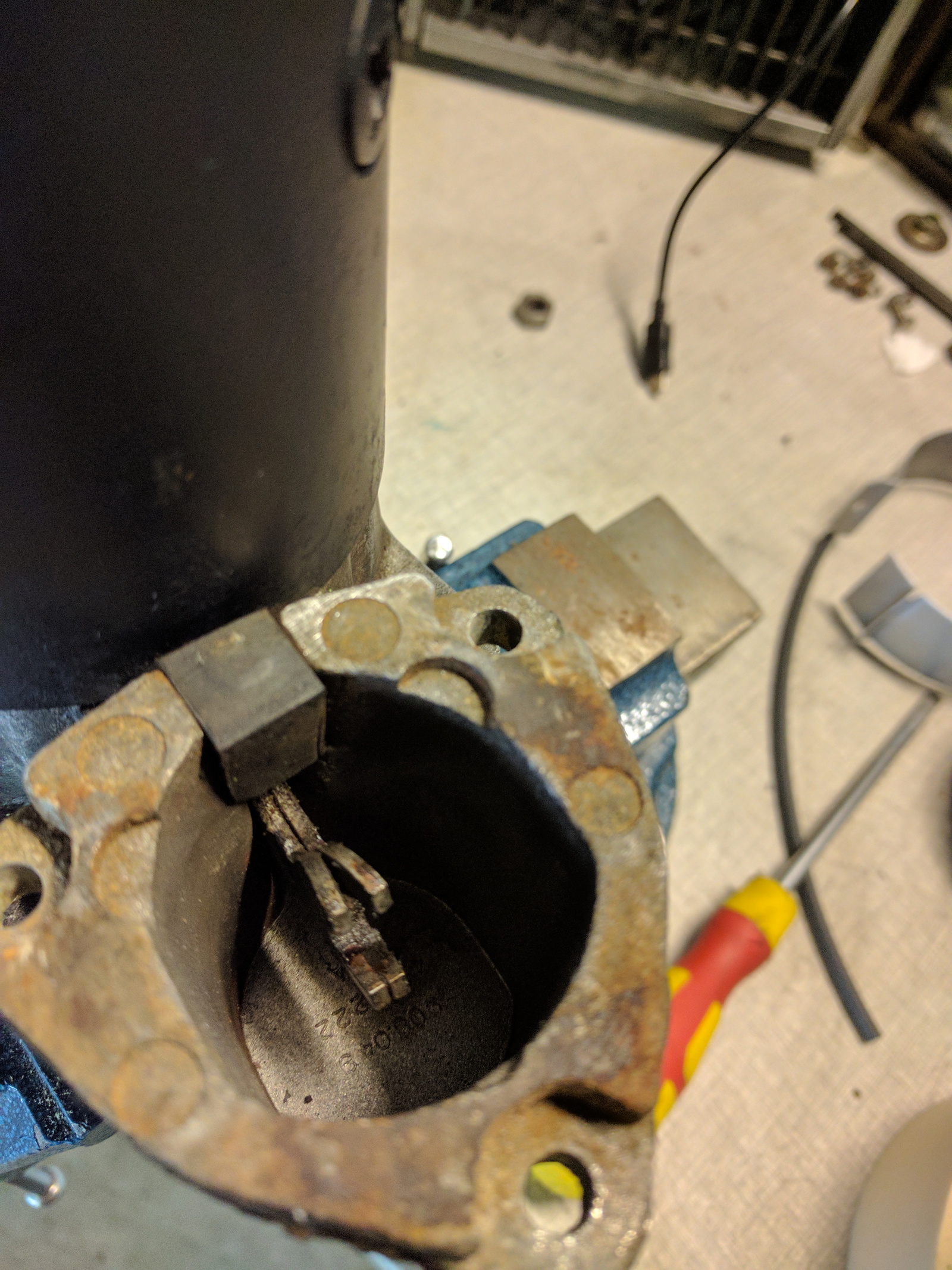

Skal den ene delen der være splittet?
Den nederste er jo ikke det.
Dette er der solenoid skal stå ned i.

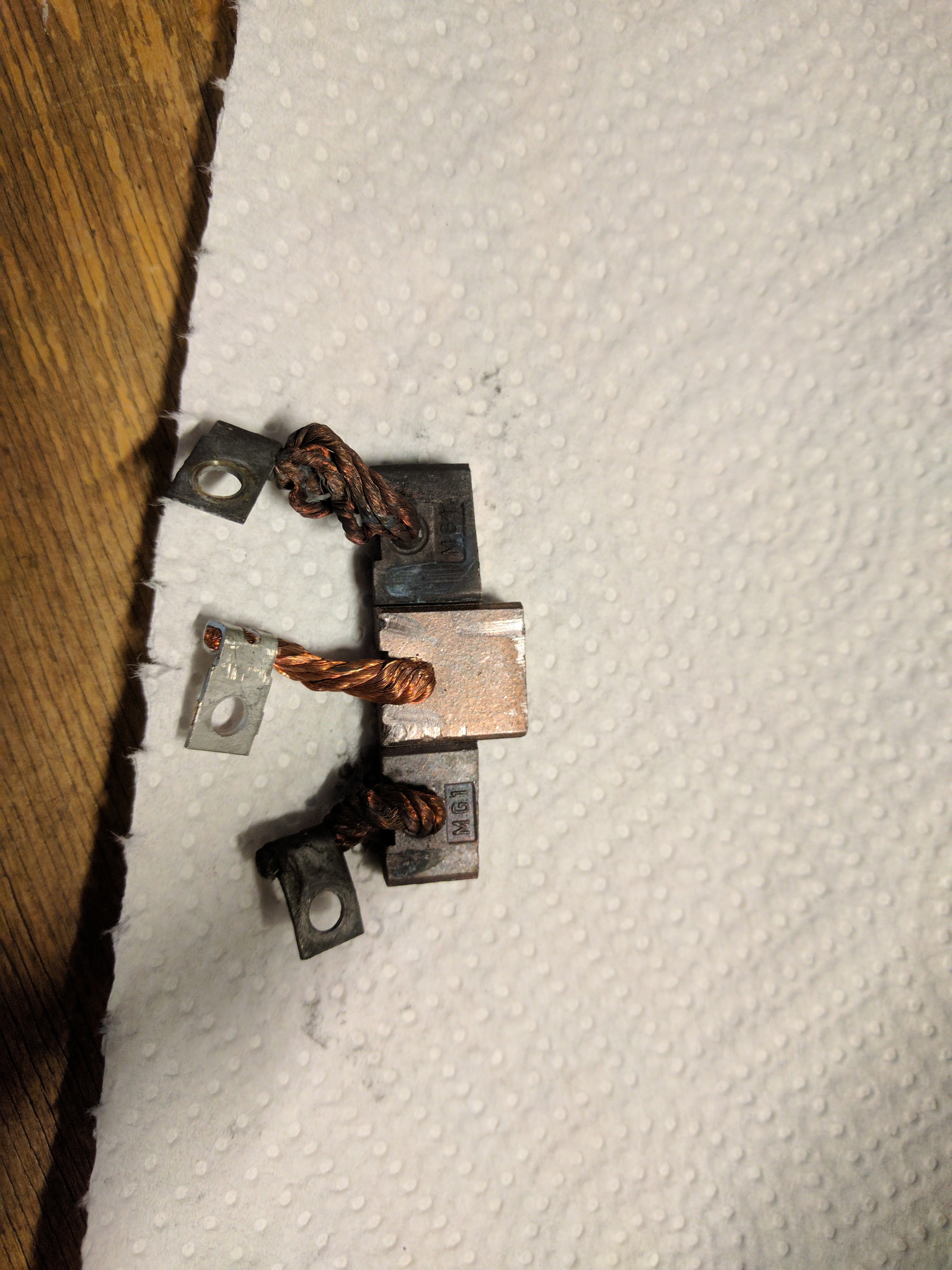

Fikk repp sett i posten idag.
Sammenlignet gamle og nye børster, kan det ha noe å si? (Første gang jeg åpner en starter)
