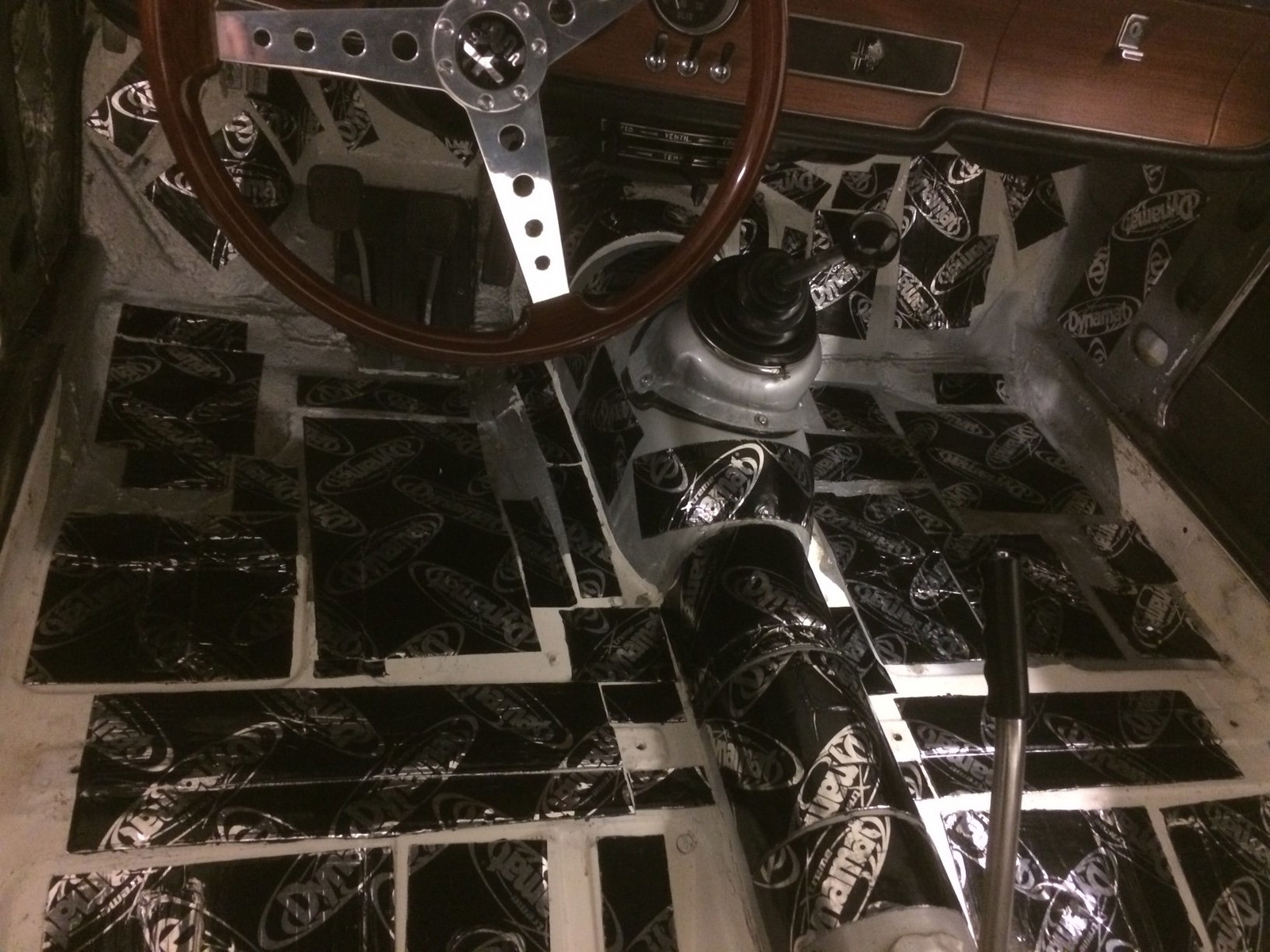

Må si at kittet til Alfaholics inneholder veldig mye dynamat. Har fire ark til overs. To av dem skal riktig nok i dørene ved passende tidspunkt.
Samtidig er det litt lite av f.eks den tykkeste dynalineren 1/2" som skal på gulvet. Dekka såvidt fotbrønnene. Skulle også gjerne hatt mer av den tynneste 1/8" som man kan ha under bakseter og paneler.
Hadde tidligere eiere også gjort seg litt mer flid med sveisingen av gulvet så kunne jeg fått inn mer dynamat i tillegg. Ville ikke legge matter over selve sveisefugene slik at jeg risikerte luftlommer slik som @Forzaalfa beskriver ovenfor her.
Når det er sagt så sier produsenten at man må legge på minst 30% av platefeltet for generell demping. Fant også ut at noen har kappet ut deler av veggen mot bagasjen. Veldig Allegrita denne vogna.
Dynamattene er forøvrig mye bedre å sette inn enn lignende matter jeg har montert tidligere. Former seg bra etter underlaget og sitter tilsynelatende godt. Men det tok mæget mye lengre tid enn jeg hadde sett for meg.
Sikkert ikke en perfekt utført jobb, Men spent på å sjekke resultatet. Jeg skal sette inn tepper og seter ikveld. Bilder kommer.

Okei. For ei uke siden (etter litt uforutsette hindringer siden forrige innlegg) så ble det foretatt en høyst uformell måling i godt driv langs maridalsvannet. Men denne gangen satt det to glisende idioter i bilen istedenfor en. Jeg holdt telefonen i handa og vi prata litt i motsetning til forrige gang hvor telefonen lå alene på passasjersetet. Premisser er visst viktig i forskning. Husk at "måleinstrumentet" er en sliten iphone 5s,
Se vedlagt pdf for ny måling. (legger ved den for 2017 også)

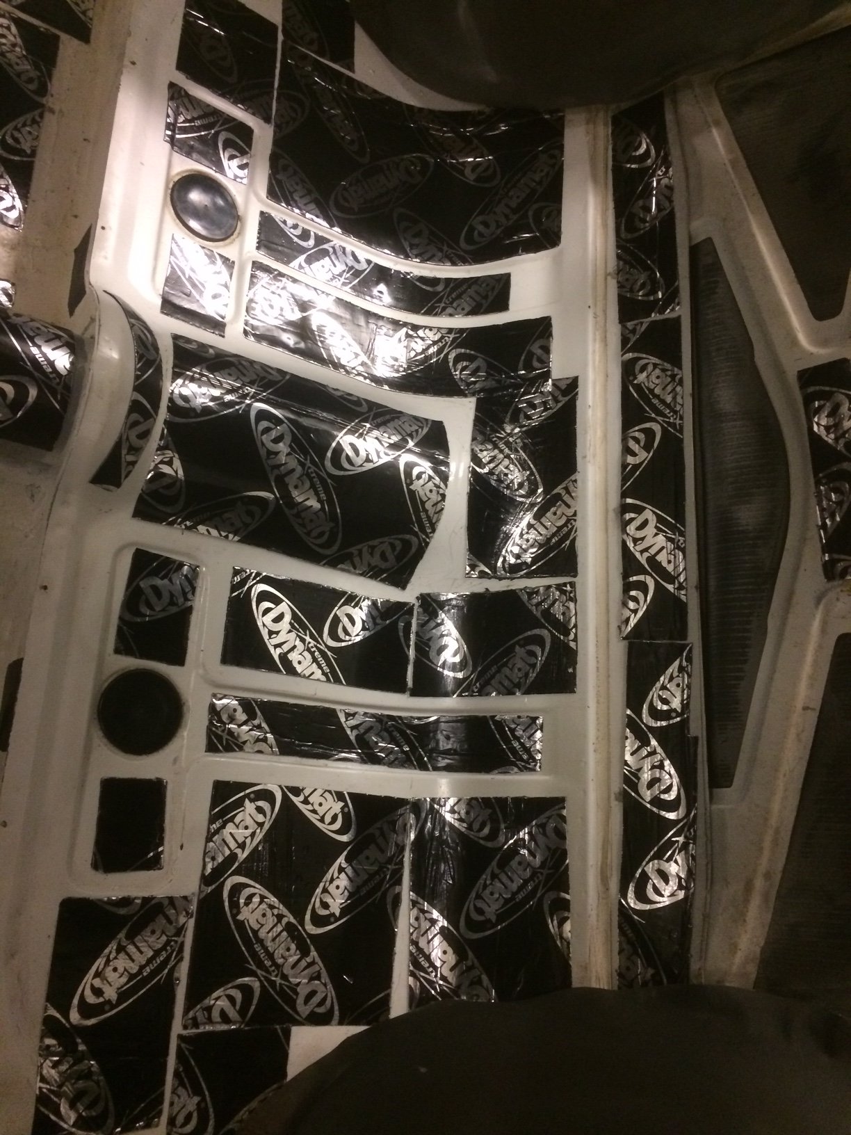

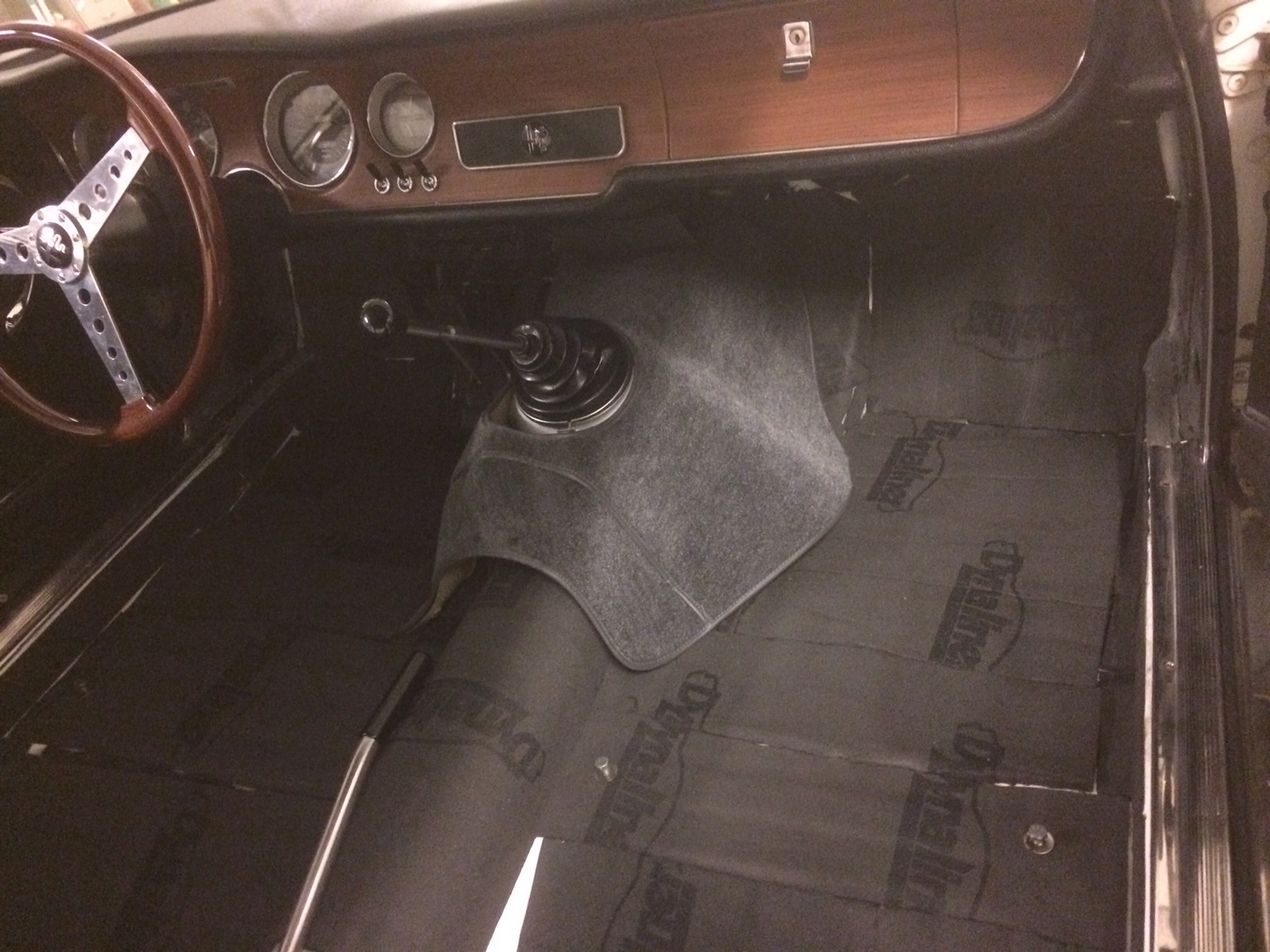

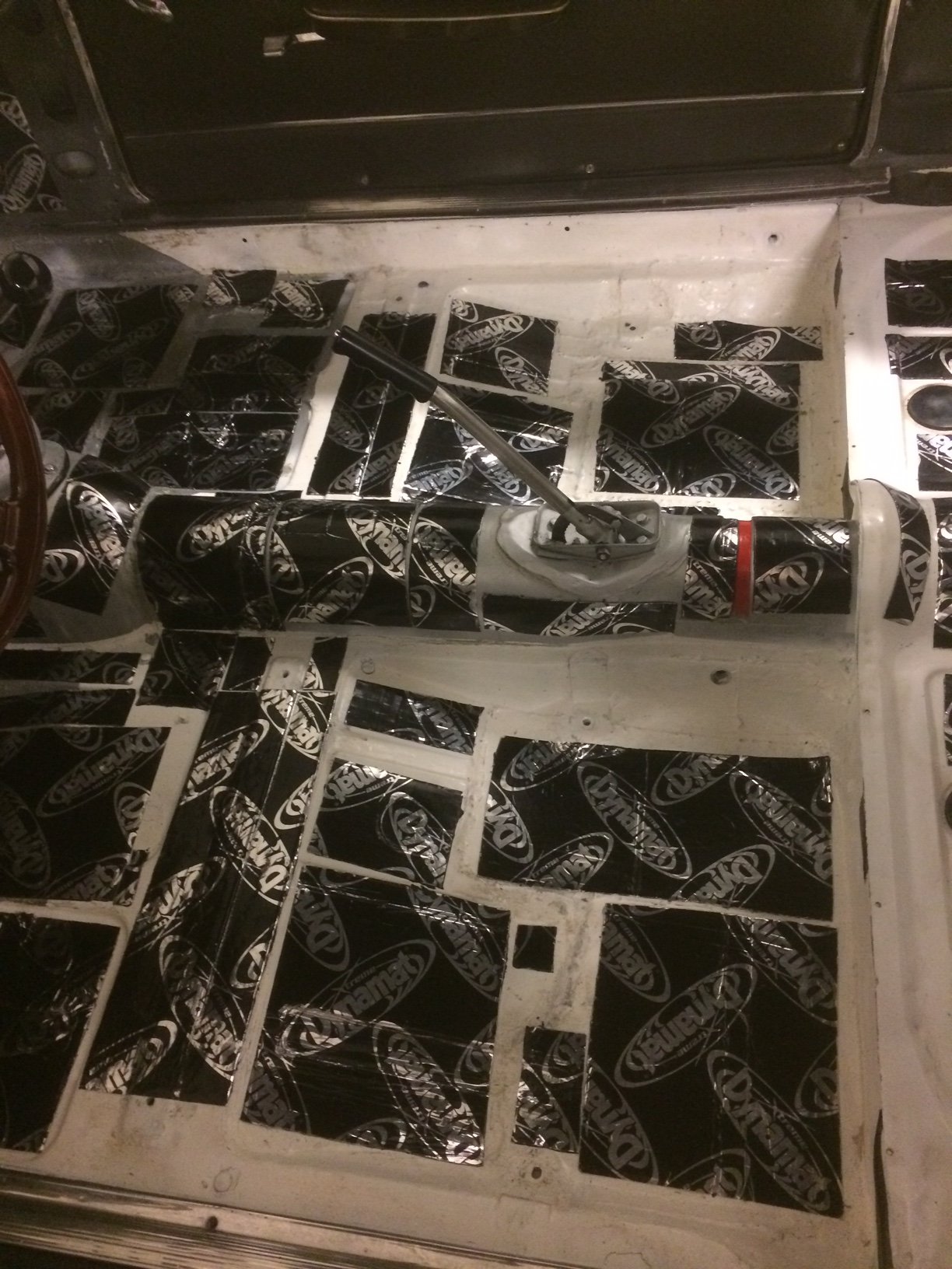

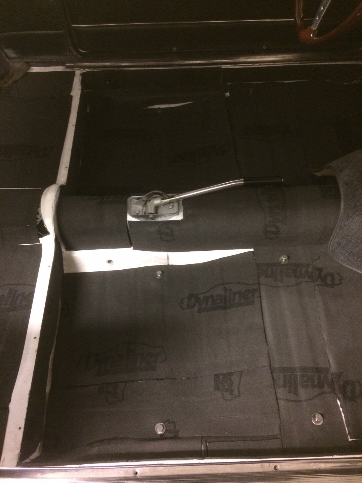

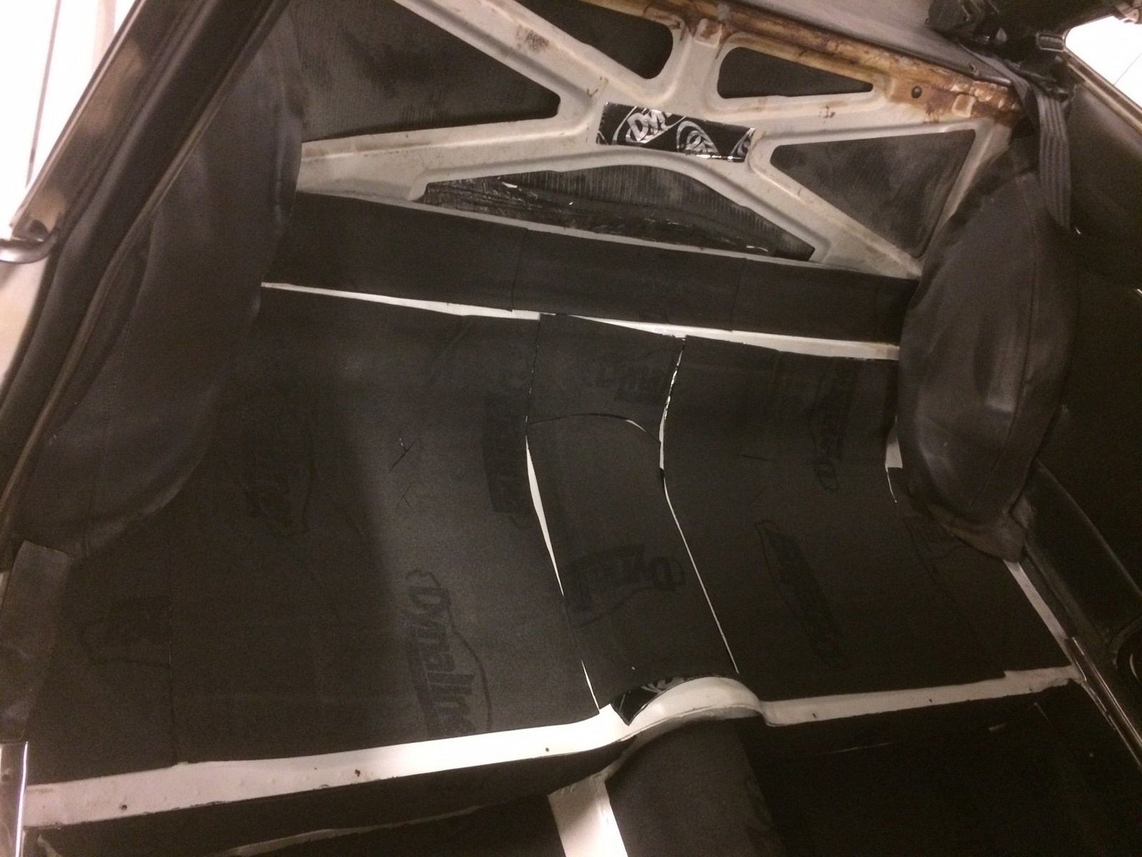

Dynmat og dynaliner er plassert som visst på bilder nedenfor. 1/2" liner i fotbrønner, 1/4" på tunell og torpedovegg & 1/8" under bakseter og andre trange plasser. Som dere ser på bildene så ligger dynamatene med litt mellomrom på gulvet og det er fordi det er endel sveisefuger på kryss og tvers som jeg holdt meg unna for å sikre vedheft.  Fant også ut av noen har kappa ut deler av platefeltet mot bagasjerommet. Veldig allegrita.
Det var en jobb som tok mye lengre tid enn jeg hadde sett for meg og jeg tror det gikk med to hele dager. Ikke kvelder. Dager.
Det skal legges dynamat i dører ved passende anledning. Feks sammen med bytte av gummipakning rundt trekanten. Så det blir nok til neste vinter. Det gjelder også noe isolasjon mot bagasjerommet. Kommer nok endel "støy" fra eksosen gjennom min manglende skillevegg.
Sammenlignet med bildet jeg fikk av alfaholics så har jeg lagt ut dynamat ganske sparsomt. Men de uttalte også at "we went a little nuts with this one". Skal finne fram deres bilder.
Dokumentert Oppsummering:
[dB] 2017 2018
LAeq 69 72.8
LCpeak 110 102.9
MAX 86.2 83.5
Denne målingen viser at maxnivået er ned 2.7 decibel. En teoretisk tilnærming sier at en reduksjon på 3dB betyr halvering av lydenergien.
Men jeg fant også denne artikkelen som sier noe om faktisk oppfattelse av lyd: https://www.abdengineering.com/blog/perception-vs-reality/
Udokumenterte Følelser:
Det er fortsatt mye lyd i kupeen, men nå er det motor og mindre "during". Føles mer behagelig og jeg tror man slipper å utvikle tinnitus på langturer. Bedre akustikk innvendig å.
Ett minus er at teppet under stolene bygger så mye nå (når man skviser isolasjonen) at det lager litt trøbbel for justeringsmekanismen under setet.
Er jeg fornøyd? Ja. Hadde jeg håpet på mer? Ja. Er jeg farget av at jeg har fått bilen ut av garasjen for sesongen? Ja. Hadde jeg gjort det igjen? Tja. Antakelig.
Begynner jeg å bli ferdig med å skrive denne posten? Ja. Skal jeg ut å kjøre idag? Ja.
Forza Alfa.
Se bilder nedenfor (ser nå at jeg la på et par striper ved dørene og tunell etter at bildene ble tatt).
