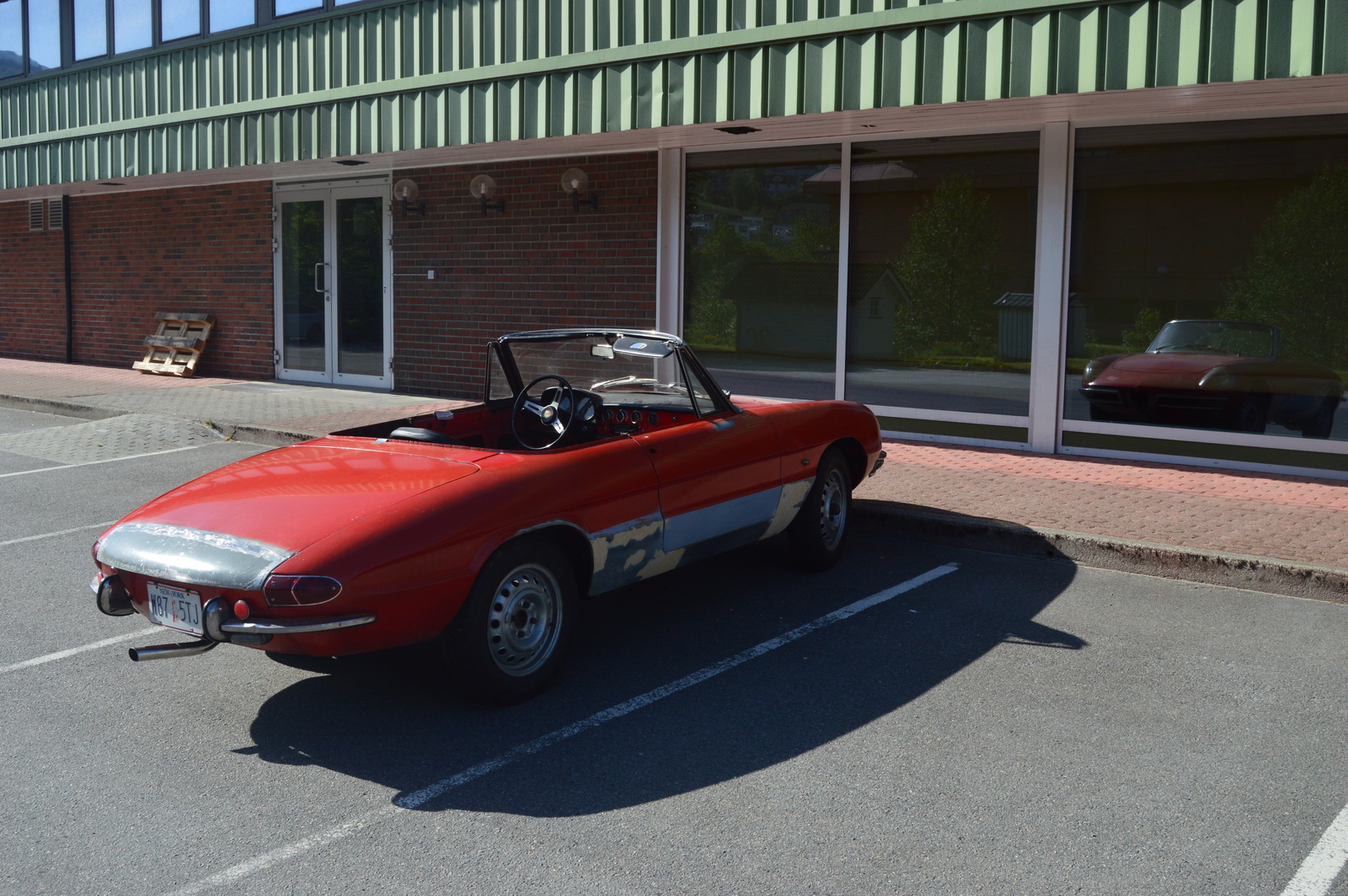

Dagens gjøre mål - Bli kvitt mangel lappen - Nå skal alt være i skjønneste orden , varsels trekanten og det andre er godkjent -  Vi får se hva SVV sier.
Mange blikk på veien . Ser ut som et Europa kart.
