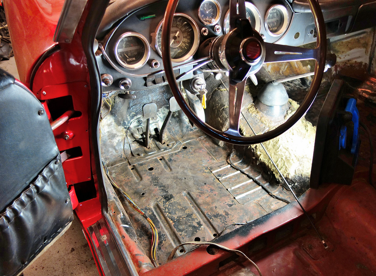

Klart for jobbing med interiør:
Tidligere har jeg prøvd en metode for behandling av den innvendige delen av karosseriet.
Fjerning av alt løst (rust, lakk + gammal moro) med stålbørste, påføring av Brunox og lakkering med Bengalakk.
Lancia Montecarlo
Det har fungert fint, så derfor gjør jeg det samme her.
Fjerning av løst med rustbørste på vinkelsliper og drill:
Etter omgangen med fjerning av alt løst har jeg fremdeles ikke funnet noe rust av betydning :)

Interiør
Etter påføring av Brunox i rause mengder (med pensel, ikke sprayboks)
Så matt sort Bengalakk (ikke helt tørr, så derfor ser den blank ut).

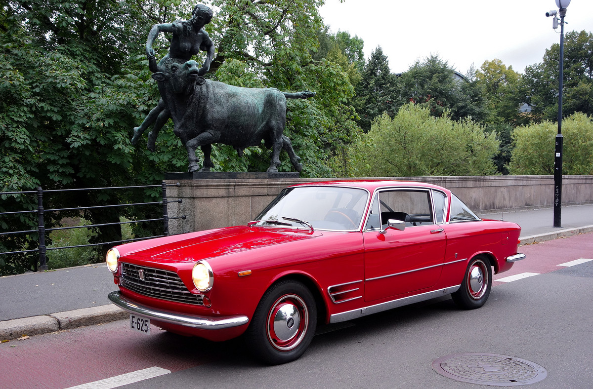

Testing, testing (en, to), testing......
Da var det sannelig på tide å få kjørt litt med Glassverandaen.
Først den sedvanlige serien med skrytebilder fra Oslo sentrum .....
Kjerra går helt fint.
Rask til å være så stor.
Herlig lyd.
Kjempefin girkasse som er presis og lett å gire.
Bremser jevnt og fint (har hatt den på bremsetester og det var helt topp).
Stabil og fin på styring:
Myke og gode fjærer.
En skikkelig flott cruiser, med masse krefter.

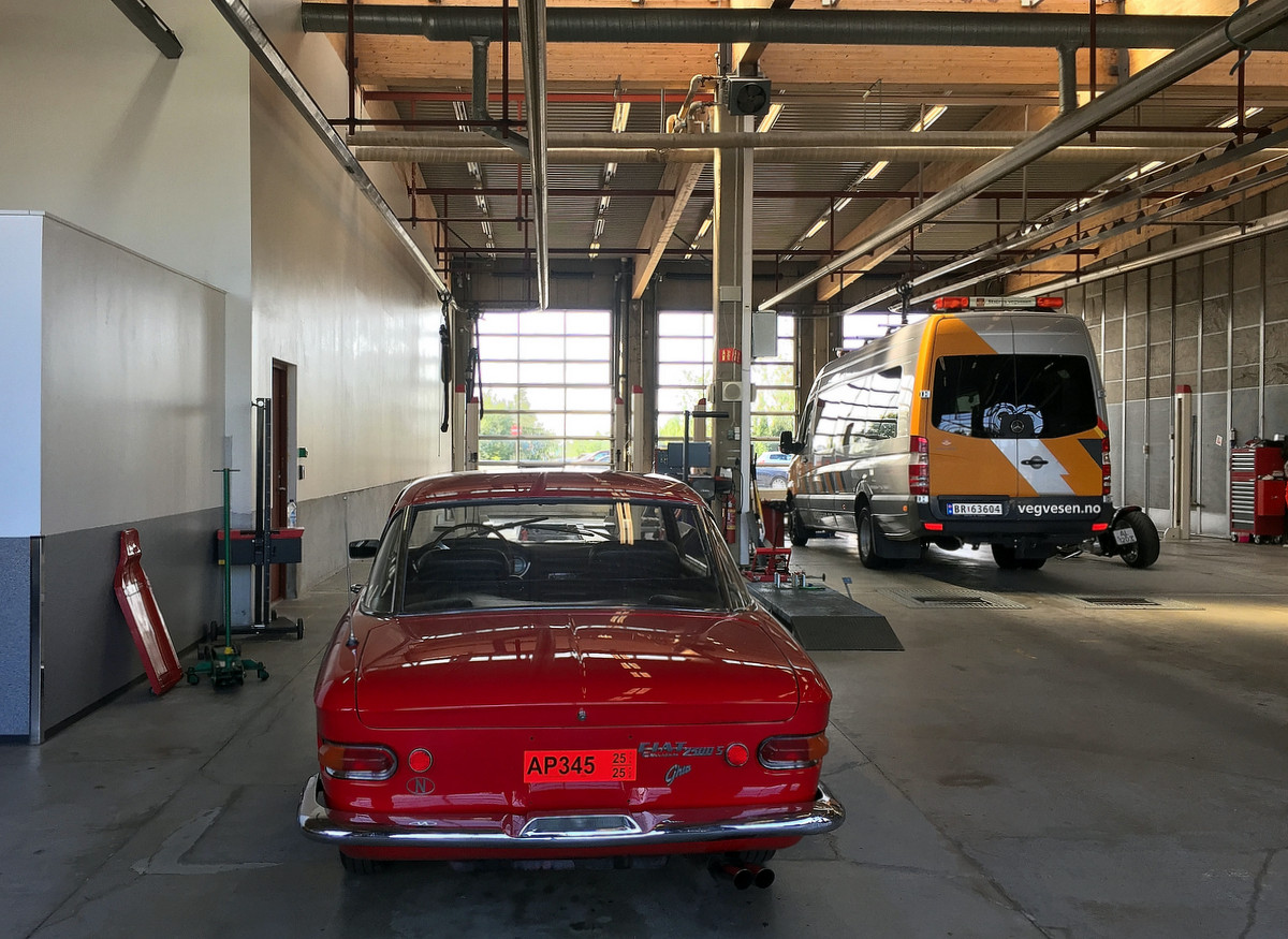

Så da er det bare å bestille time hos Biltilsynet.
