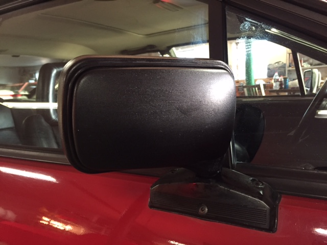

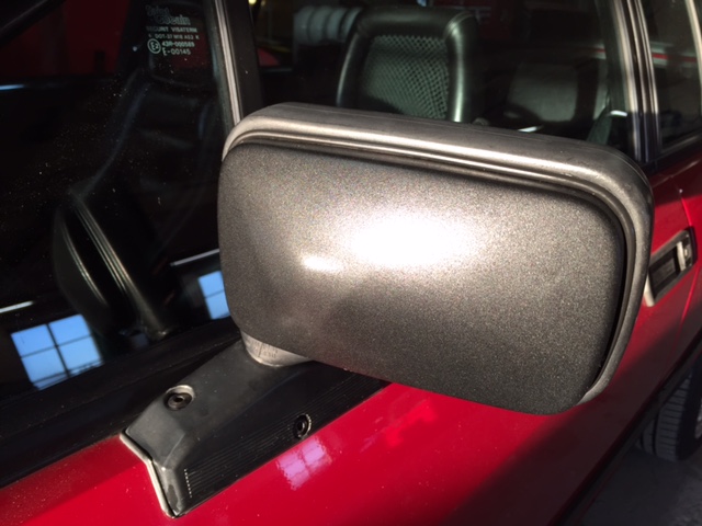

Men de nylakkerte speilkappene ble ikke så verst! Se "før" bildet over... :D Forskjell i farge handler om veldig forskjellig lysforhold da jeg tok bildene...
Lekkert med lakkerte speildeksler, har selv fått gjort det på min. Men, var ikke dekslene lakkert i bilens farge i 86?
Andy, jo, det kan stemme det uten at jeg sitter på fasit. Men ser ut til at min har hatt sorte speildeksler lenge og jeg foretrekker denne looken, så hysj, ikke si det til noen! :P
FREEZE!! Orginalpolizei!
10 timer siden, andy gtv skrev:
Min GTV er langt i fra original. Så jeg er ihvertfall ingen originalfreak.  :/
Det er din bil, du bestemmer looken :)
