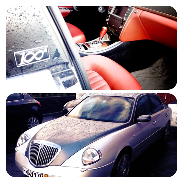

Da har jeg overtatt denne cruiseren. Jeg falt for det røde skinninteriøret og tofarget lakk. Sikkert ikke den best egnede eller økonomiske hverdagsbilen - men flott er den  ;D
Den har 2,4 jtd og automat som runder vel 150 000 km i morgen. Litt kosmetiske ting er det å ta fatt i, mye steinsprut i fronten. Så fanger, panser og skjermer må få ny lakk på sikt. Et løpehjul lager en tikkelyd, men reimbytte inkl vannpumpe osv blir tatt i oktober. Jeg regner med å ta en tur til Flensburg og Thorkild Dau.

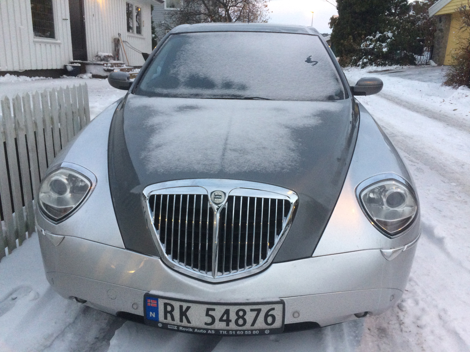

Nå har 100-åringen fått ny lakk på panser, skjermer, frontfanger, ene A-stolpe og nedre del av bagasjeluke :-) et skår i gleden er at de bommet på den lyse sølvfargen. Det er en nyanseforskjell som man ser fra siden. Hvor tydelig det fremgår avhenger av lysforholdene :(

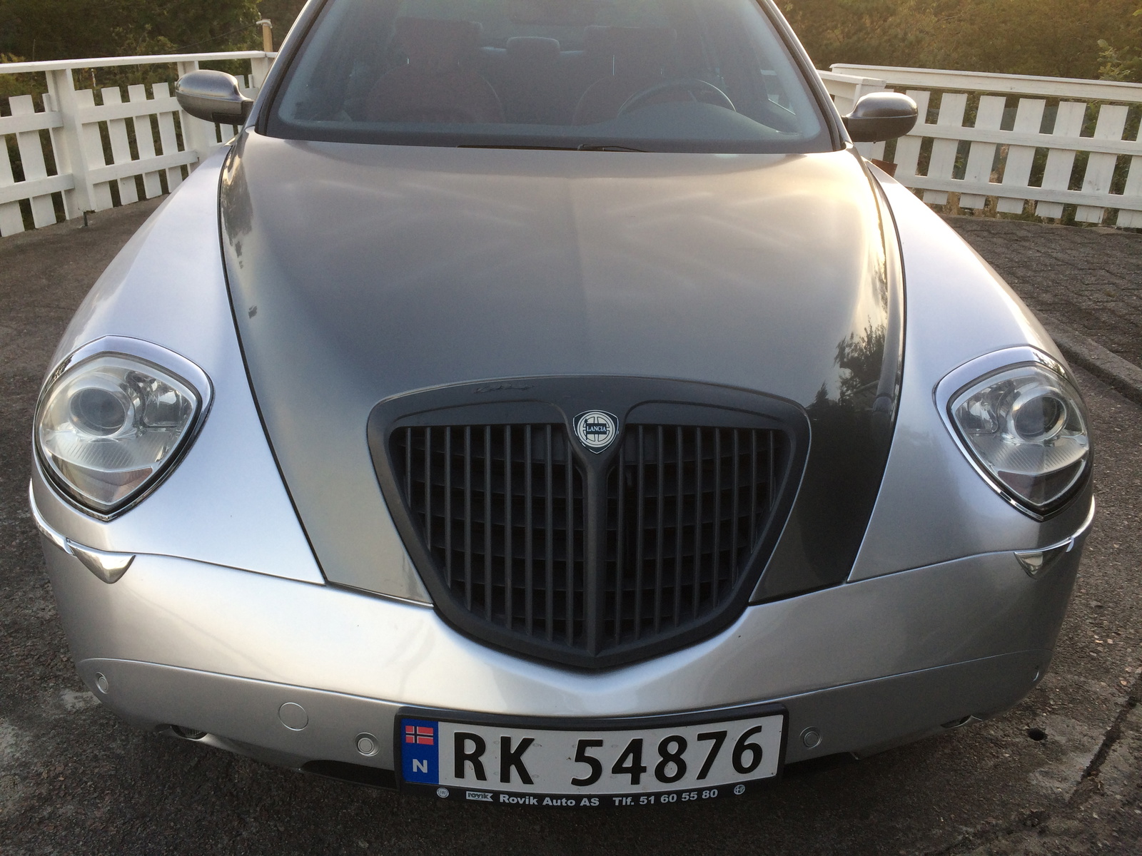

Så da er det bare å få tak i en ny blank grill - den som står på har fått et strøk av plastidip - noe som ikke holder...

Ny grill er bestilt fra RSA - 3000 kr, men det fortjener bilen. Grillen skjemmer ut hele bilen. Den må bestilles Italia naturlig nok - så ventetiden er ca to uker. Nye piggfrie Good Year 205/60-16 ligger klar for montering i helgen.

Nå er ny grill på plass - en stor forbedring siden den gamle trakk vesentlig ned hele bilen.
