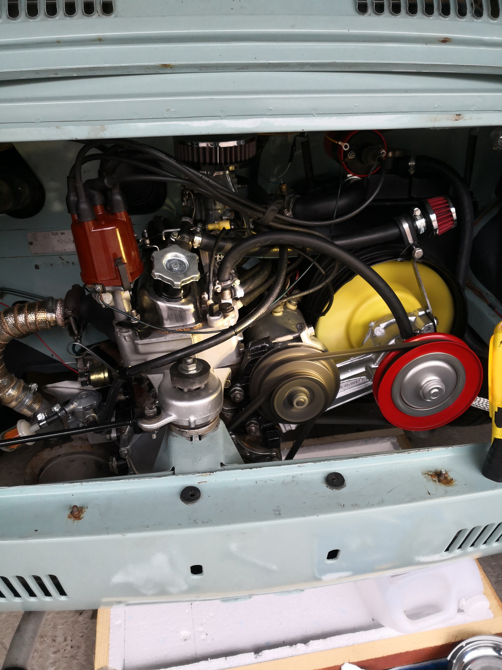

Motoren er i og alt er koblet opp!
Kommer litt mer bilder senere.
Nå skal det fylles på olje og kjølevæske så blir det å prøve å starte opp senere idag. Dette blir spennende!
På 18.8.2018 den 0.09, classic skrev:
Artig løsning på mekanisk radiatorvifte,
er det sånn på alle fiat med hekkmotor?
Ja det er mange av de med hekkmotor som har den løsningen

Men pent ble det ihvertfall :
Er vel ett av to. Bensinmangel/for mye, - eller tenning (ingen/feil innstilling/rekkefølge/kondensator/stifter)
