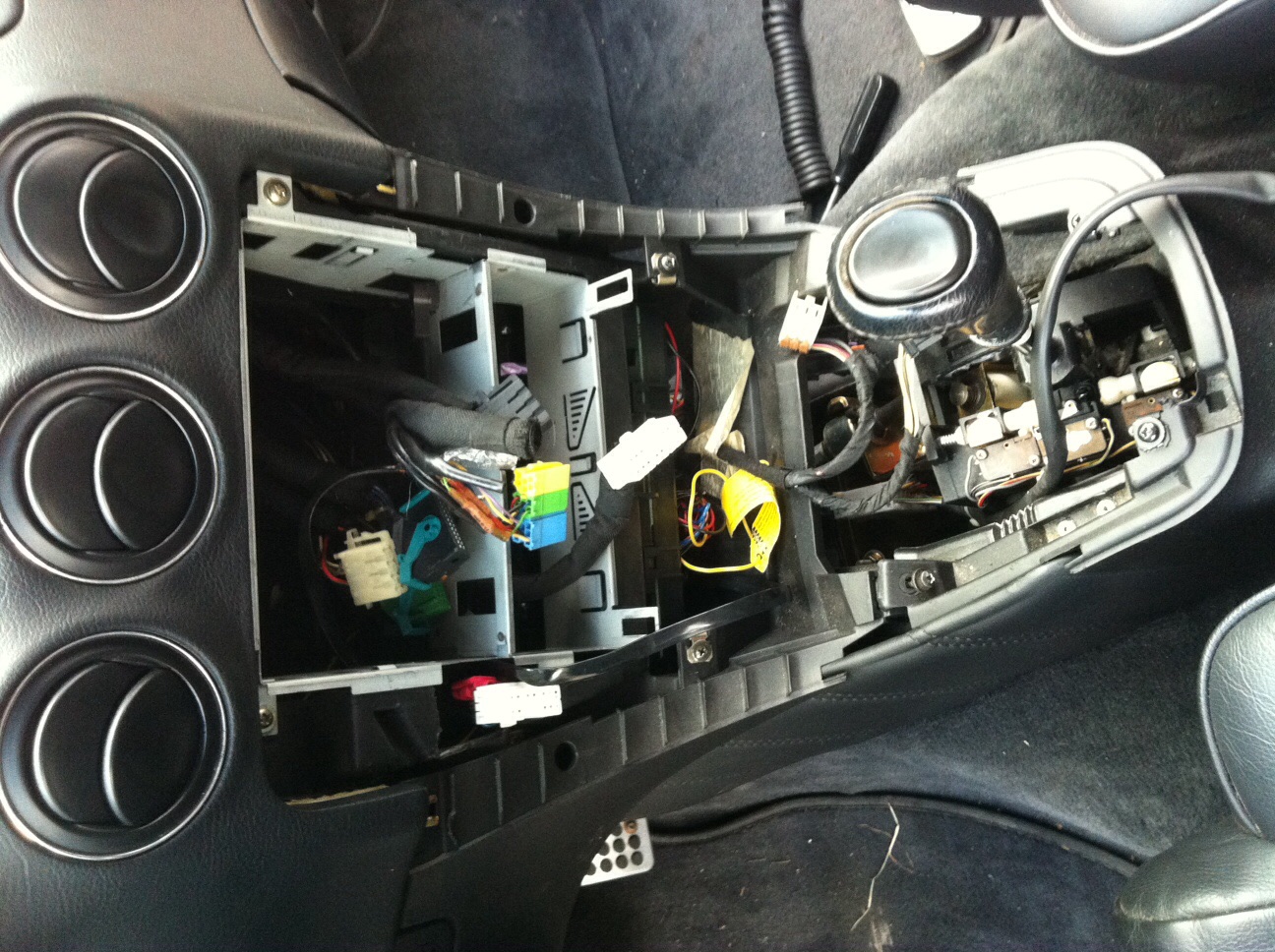

Det har og vert problem med varmeapparatet i det siste; vil ikke blåse på ruta og beina... bare i dysene i midten. skal prøve å bytte "hjerne/kontrollbox" på AC... Noen med erfarign om dette?
Har byttet boks en gang. Sitter under radio/ics husker ikke om du må ut med radio, men tror ikke det. Ta av dekselet rundt gearspaken, er den sorte boksen som sitter bak sigarett tenneren. Sikker på at det ikke er noe galt med motorene som styrer hvor lufta går?
Jeg har en boks liggende så om du vil kan du prøve om det er noe galt med den. Er vel gjort på 10 min å teste hvis du ikke må ut med radioen.

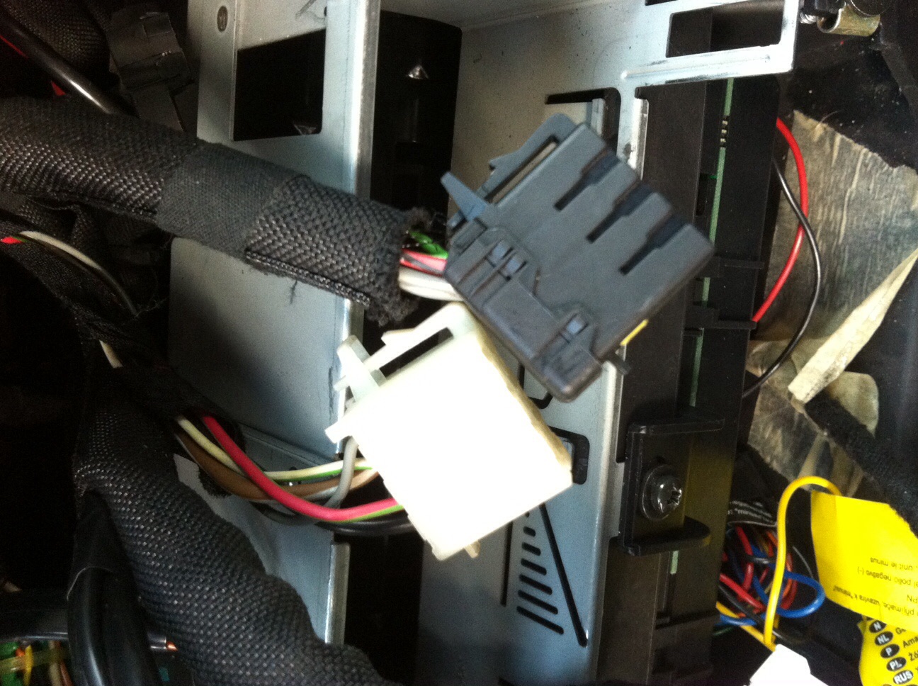

På bildene kan du skimte styringsenheten under kontaktene. Skruen til venstre i bildet holder boksen. På oversiktsbildet ser du boksen rett over der den gule ledningen stikker ut.
Mvh Martin
Jauda jeg veit hvor boxen er, den ligger å "slenger" under radio og lett å komme till. Håper det virker å bytte. :)
Dette har jeg erfaring med, på min 156. Etter mye demontering virket alle motorene etter at jeg hadde koblet fra instrument/ styreenheten for klimaanlegget og koblet på igjen  ???
Dvs: koble ifra batteriet. Alt virker fremdeles, 1,5 år senere!
Mange takk for tips med varmeapparat, nå har jeg flere optioner å prøve.Først blir det å prøve ny "hjerne"
Skal gi rapport når jeg kommer hjem fra sjøen i Februar. :)

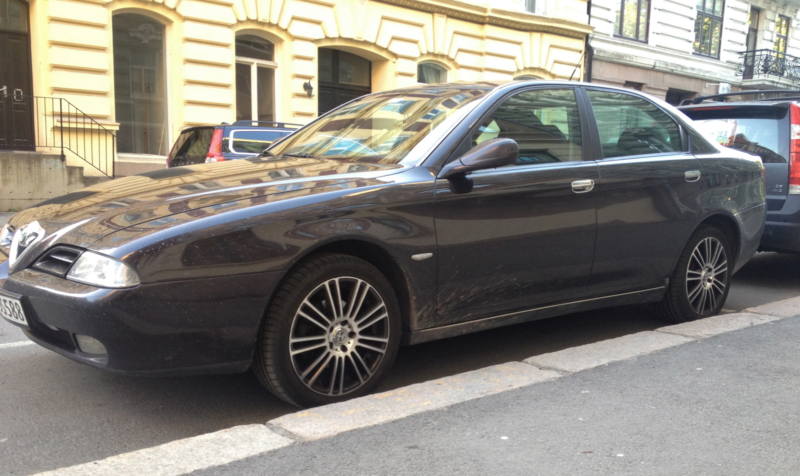

Slik blei det med nytt orginalt opsett. Er det Monroe demperne som løfta`n såpass, eller er det så høe de egentlig er?
Har tatt en renovering av Bremser og understellet, (så nå er allt på stell) ;D
Drømm å kjøre nå med så mange nye "beter" + 17`og breie Goodyear Efficient Grip.

Det finnes masse original bilder av 166 på nettet. Jeg mener bestemt at din er høyere enn normalt. Og innpress på felgene er feil. Så da ser det litt merkelig ut Sundby. Sikkert fin over fartshumper men tyngdepunktet blir litt høyt for flat kurvekjøring
Jeg ser vell det samme som deg, AlfaGuzzi.
Men som "glad ammatør" er det vrient å påpeke. Da dempere og felger er levert og montert av spesiallister.
Har ikke prøvd enda på aktiv kurvekjøring.. (Det kommer neste episode)
Skal se å få meg orginal 17` etterhvert, men å bytte dempere... og få an`nedigjenn; det blir for dyrt og gale på dette års budskjett. (det får da være måtepå utlegg og jobb på en gammel hverdagsbil)
Enig at arbeidskostnadene for å bytte dempere på 166 blir mye, bare for å få riktig høyde. Mye er nok gjort på det visuelle hvis du får på originale 17" og setter på 3mm spacere. Du kan fortsatt bruke de originale hjulboltene. ser bedre ut med en gang.
Skjønner ikke helt hvordan dempere skal endre på høyden på bilen? Det er vel fjærene som gir høyden?
TS er endel høyere enn Super og TI. Disse fjærene gir passe senking 10-15mm  :) De nye demperne har lite med høyden å gjøre
Dempere gir og forskjell på høyde. Det har eg sett på 156'en eg hadde, fordi den hadde to typer dempere på bakhjula og ergo blei lav på ene siden og høy på den andre. Forskjellig lengde mellom nedre innfesting og fjørskåla.
Desse Monroe er kjøpt som orginal 166 TS spec.
Jeg kan bekrefte at dempere påvirker også høyden. Koni fsd på min 166 er levert med skåler som er ca 0,5cm lavere enn originale. Med eibach blir det mer senking en de estimerte 3cm, (dessverre)
