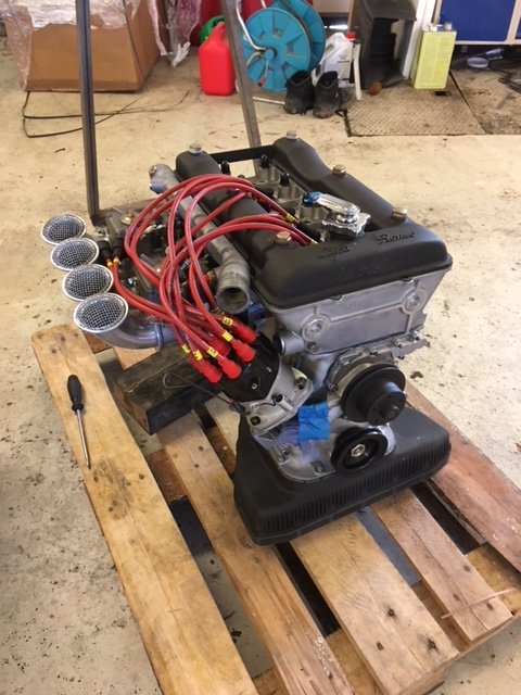

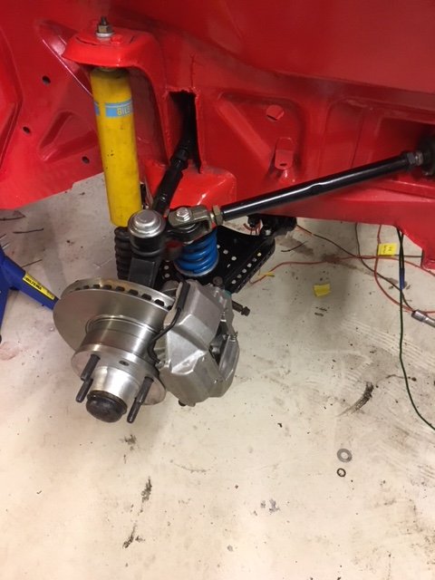

Etter at racingsesongen 2017 var ferdig har det vært fullt trøkk på 1300GTA-prosjektet igjen. Koni-dempere, ventilerte skiver og aluminium callipere montert framme, alt til Autodelta GTAJunior 1971 homologering. Så var det i gang med fintilpassing av karosseripanelene, etter at verket ble satt ned på gulvet og rullet på 9x13 magnesium GTAm felger med Avon ACB10. I øyeblikket er siste fintilpassing av panelene snart ferdig, med sliping for grunning og lakk rett etternyttår. (Jeg trenger fargekoden for Rosso Corsa for 1300GTAJunior 1971 vintage...anyone?) Motoren er benket til 151 bhp hos Alfaholics, med bra dreiemomentkurve fra rett over 4K rpm. Så nå ser vi fram mot banedebut mai 2018...det har bare tatt meg ti år å komme så langt!

Ser jeg panser og dører i glassfiber fra alfapanels?
Er det magnesium bunnpanne? Hvor ligger turtallssperra på denne?
Det er g/f paneler fra Alfaholics. Og korrekt, sumpen er helt i magnesium...skarre værra, så skarre værra! Nylaget 1300GTA veiv fra Alfaholics, safe opp til 10 000 men med maks effekt på 8400 er det litt å gå på. Una bella macchina, definitivt!

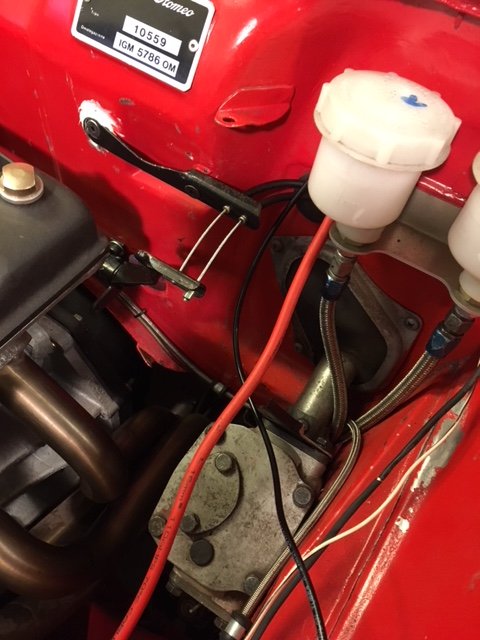

Lite problem som har dukket opp...min basisbil, en 1967 1300Junior, har hydraulisk clutch, men jeg må konvertere til wire-clutch for korrekt 1300GTA standard. Noen som vet hva som går å gjøre? Holder det å bytte clutchus  (Alfaholics har et magnesium hus som er en korrekt GTA-kopi...ikke billig men dette er ikke noen billigbil,pølse i slaktetiden og alt det der...og hva med clutchpedal, og relevante armer og ledd og det der, går det å få tak i? Noen der ute som har gjort den jobben og har noen råd å komme med?

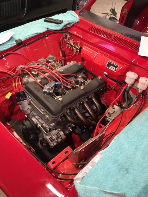

Det ble altså ingen banedebut i 2018, men det er ikke mye som står igjen. Den gamle forklaringen om TTT er fullt gyldig også i Tistedal. Jeg fikk lakkert bilen i korrekt Rosso i mars, og så var det finmontering av all mekanikken, strekke bremserør, montere bremsepumper og reservoir for bremsevæske, deretter montering av motor og gearkasse, med Alfaholics clutch-hus i magnesium på plass, og montering av deres race spec clutch-utløsersystem. Da var vi nær ved sommerferien, og jeg la ut litt forespørsler om bilder av wire-clutch-mekanismen. Men der stoppa det gitt! Jeg bad Max hos Alfaholics om et bilde fra under bilen, og la ut en meding på det internasjonale Alfa-forumet...men ingen svarte. Så da var det bare å klø de små grå og sette i gange med å lage aksler  og armer slik jeg trodde det skulle se ut. Men det tok tre ukers fritidsarbeide å finne ut av, konstruere og lage bitene før jeg til slutt fikk til en clutch som fungerte etter planen. Etter dette la jeg opp til et dobbelt wire-system for gasspedal heller enn det originale stagsystemet som er vrient å komme til uten å demontere Weberne. Så nå har jeg både clutch, brems og gasspedal som  fungerer. Så var det dags for startmotor, som er den lille lette racingvarianten fra Alfaholics igjen. Men den ville ikke sitte ordentlig. Det maskinerte festet i clutchuset så ut til å være ca en halv mm for trangt, og en hjelsom kompis skrudde fra hverandre startmotoren for å spenne opp den bakre delen av huset for å dreie ned dette en halv mm. Et tips: Prøv ikke å demontere en sånn starter i heimen! Det lar seg ikke montere igjen, selv for ti fingre med mange års erfaring innenfor kirurgi! I øyeblikket er starteren levert til det lokale bilelektriske verkstedet for å se om de kan få montert den...
Så for øyeblokket pågår finmontering av el-anlegget, med kabeltilslutning på de dertil passende steder. Jeg har brukt en ny  original sikringsboks og partert et nytt originalt ledningsnett, og snart vil det vise seg om jeg har støm der det bør være slik, og ikke på steder det ikke bør være.

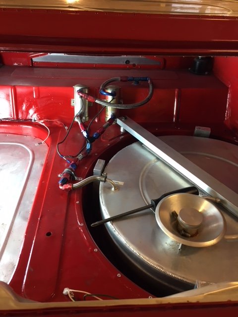

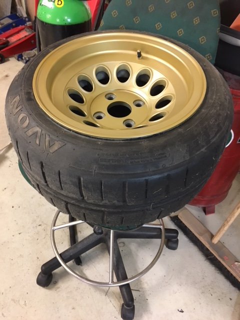

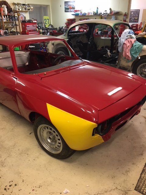

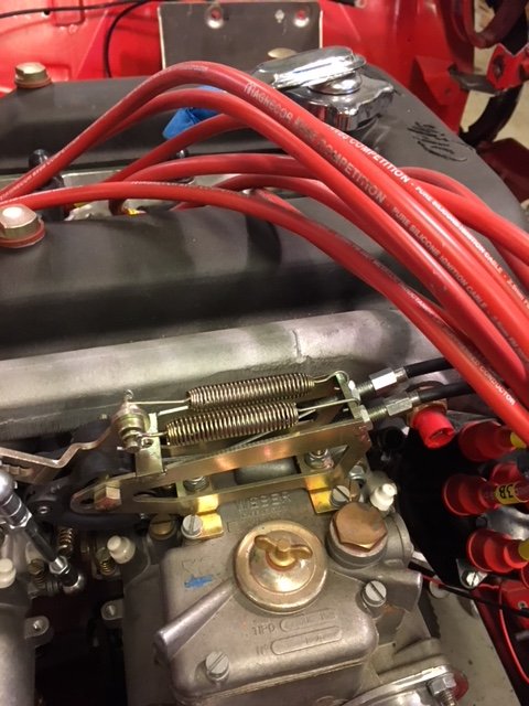

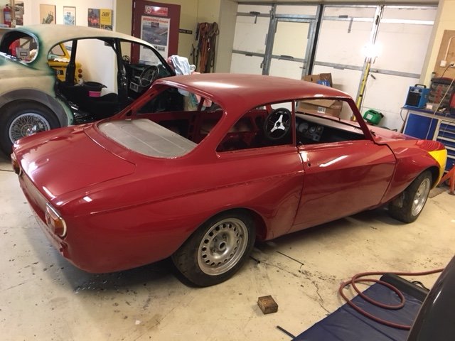

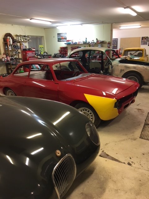

OK, da fikk vi ved felles einzats lagt inn noen bilder fra sist helg. Bilen stod på gamle 6" felger, men en av mine Alfaholics 9x13" magnesiumfelger vises på bilde no 4, korrekt lakkert i gull, og med ACB10 Avon dekk. Ellers viser bildene at Alfa'n er i godt selskap på verkstedet, mellom to Jaguarer - min C-type replica, og den 3.8 Mk 2 FIA racer som er neste byggeprosjekt når Alfaen er oppe og går. Forgasserbildet viser wire-arrangementet for gassen, og nærbildet fra torpedoveggen viser den andre enden. Jeg har sveiset på en liten stuss på den originale sotpperen på gasspedalen, med feste for doble wire. Ellers er det et oversiktbilde av motoren uten kjølere, og et bilde fra kofferten med alu-tank, doble bensinpumper og Aeroquip slanger til alt, både bensin, olje og instrumenter. Clutchen er som nevnt wire-typen.
Ellers synes jeg rødfargen virker gråblå-blass på bildene, den er jo den korrekte dype blodrøde og ser veldig fin ut i virkeligheten.
Det begynner å bli bil av dette...
