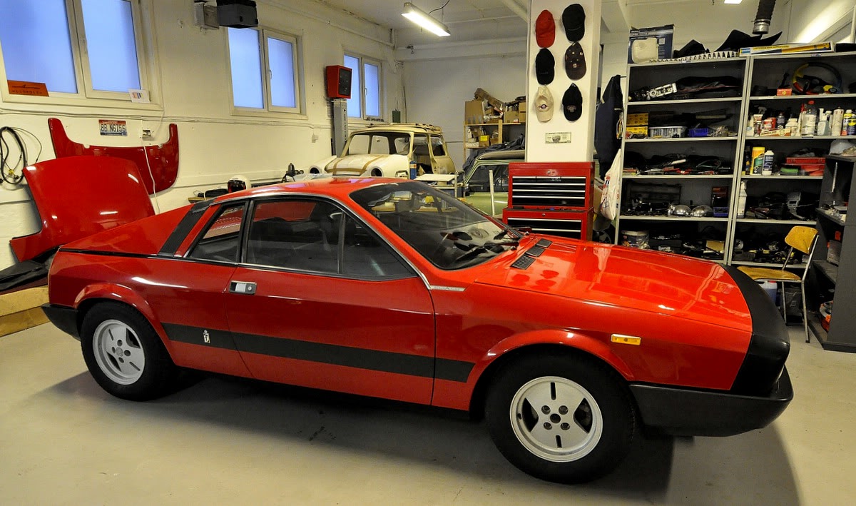

En kjent person i Lancia miljøet hadde en pen Montecarlo til salgs, og jeg greide ikke å la være .....
Bilen var i nesten kjørbar stand.
Det elektriske var hoved problemet så her ble det en liten "økt".
Dashbordet ble plukket fra hverandre og 37 års ledningssalat ble nøye gjennomgått og ryddet opp i.
Heldighvis fant jeg skjemaer på nettet, så det var ikke så veldig problematisk å rette opp i kaoset.
Mellom 20 og 30 feilkoblinger, strømtyver, sammensurrede ledninger uten lodding og isolasjon, jording i plastikk og finurlige snarveier ble fikset.
Så nå funker faktisk alt det elektriske  :)
Etter noen dager med kobling var bilen klar for ilddåpen.

Men etter å ha gått grundig gjennom Montecarloen, så var i grunnen det meste i orden.
Så endelig !
Jeg fant en feil  ;D
Traversen som holder oppe motoren var knekt tvers av  :o
Motoren hang og dingla, mest av gammel vane.
Bra jeg ikke hadde dratt på Europatur med dette ......
Så da var det bare å skru i vei.
Demontert travers:
Rengjort travers:
Stygg sak:
Reparasjon:
Forbedret, forsterket og ferdig:
Montert:
