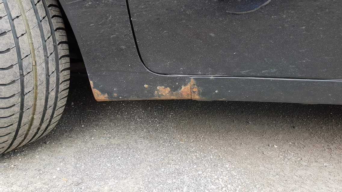

Da har Speedo vært på PKK og fått påvist litt rust på skiver bak, så disse skal byttes. Ellers ingenting!

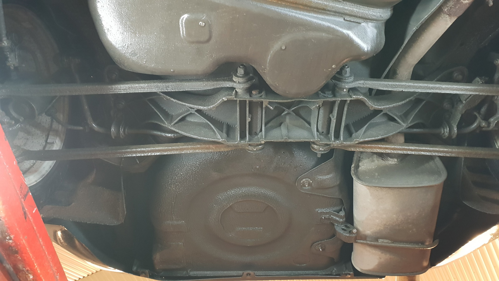

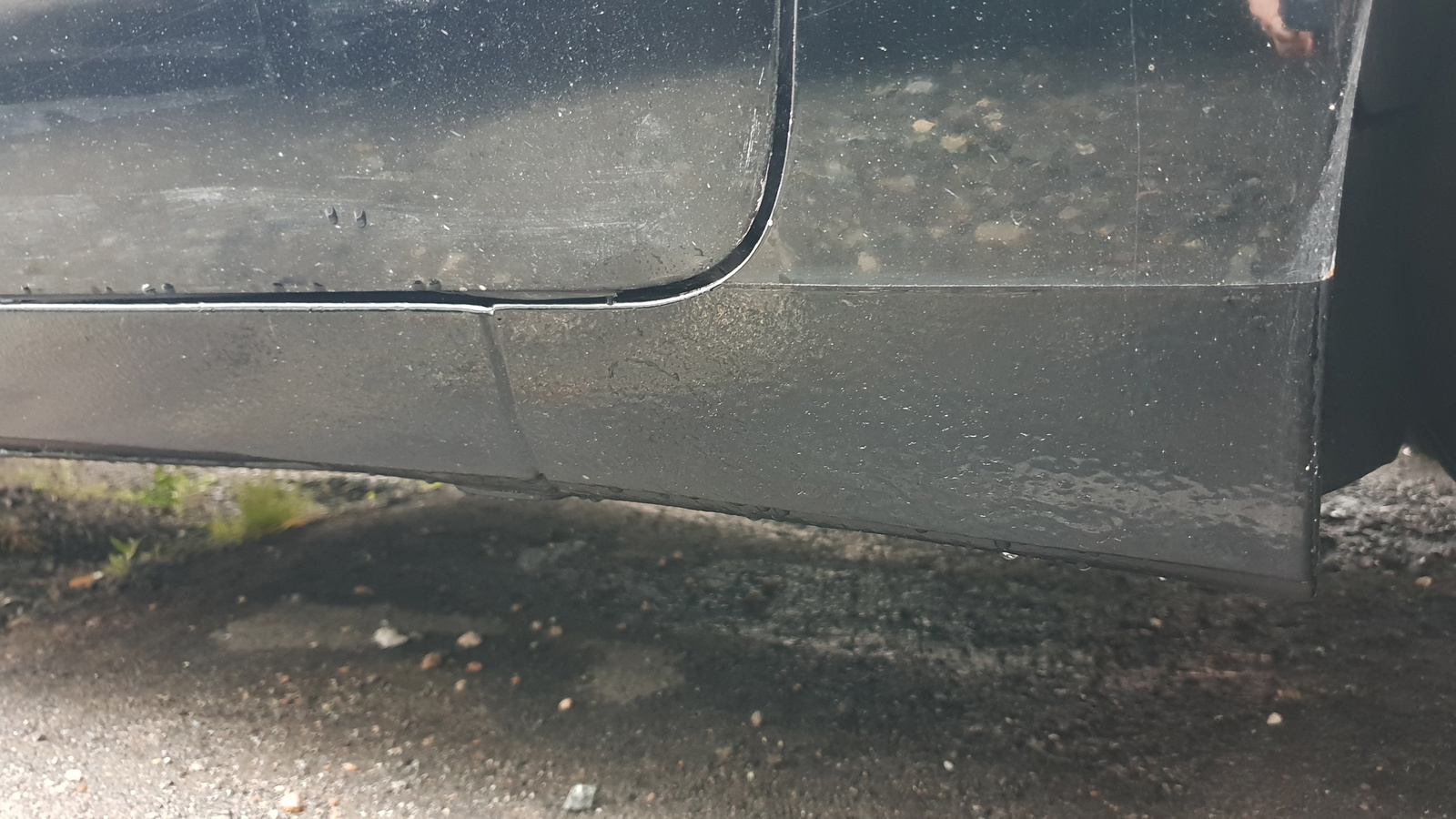

I mellomtiden er det lakkering av kanaler begge sider der det skal legges struktur, også på framskjermer og bakskjermer.
Etter:
Så langt jeg kan se er det greit utført, og det er lagt struktur helt under til platefalsen der enkelte mener det er lurt å sette jekken.
Såkalte universale paraspruzzi anteriore kom også fra UK, men passformen var ikke 100 %. Vi får se om de kan tilpasses.

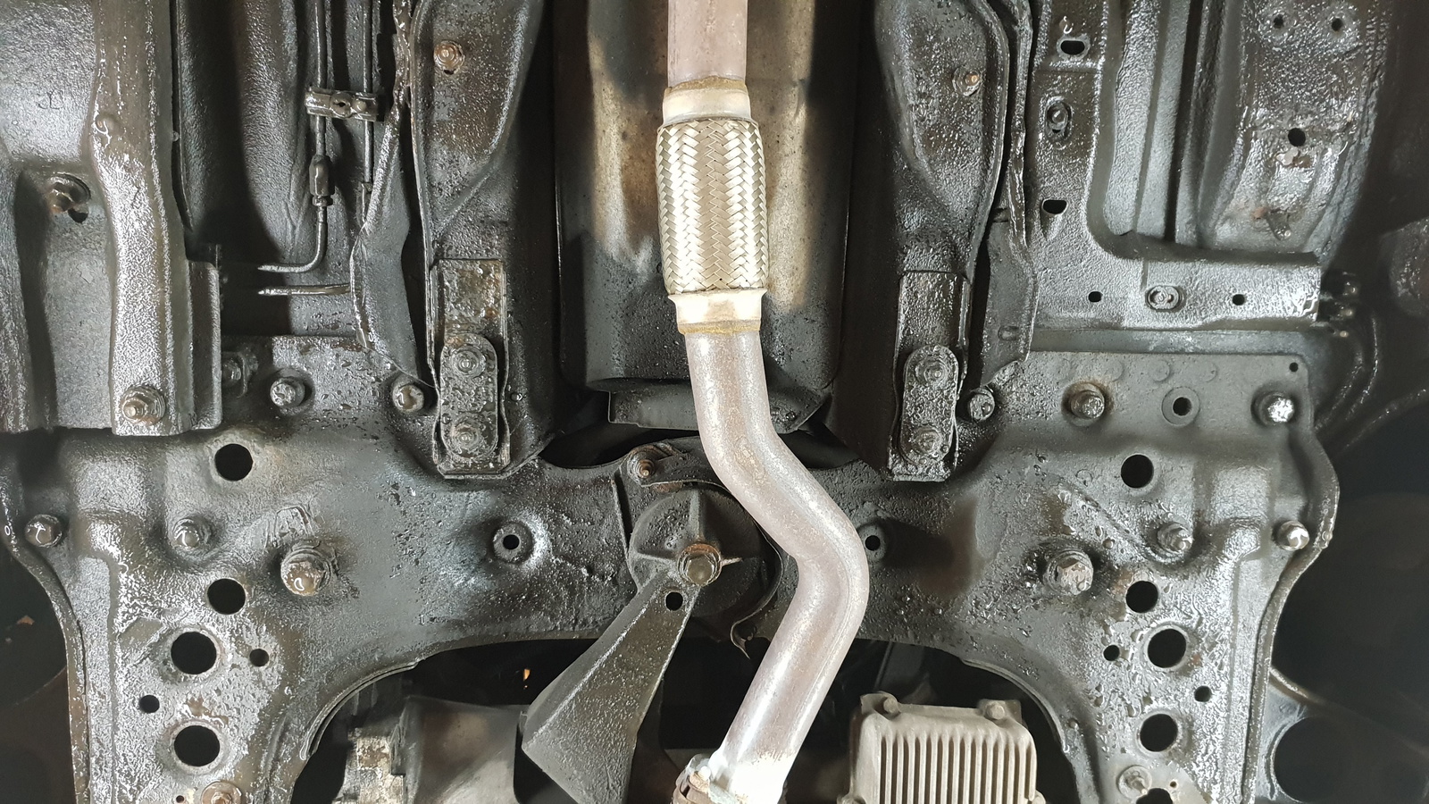

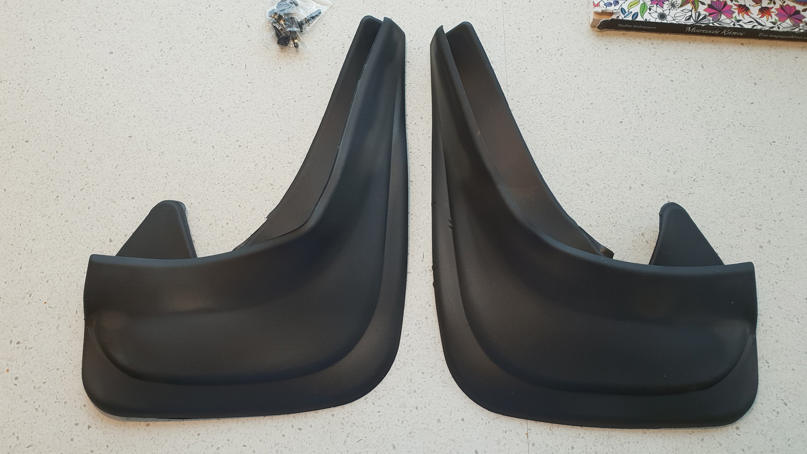

Før høsten skal skvettlapper monteres og kanalene fylles med sauefett.
Rust never sleeps ®­

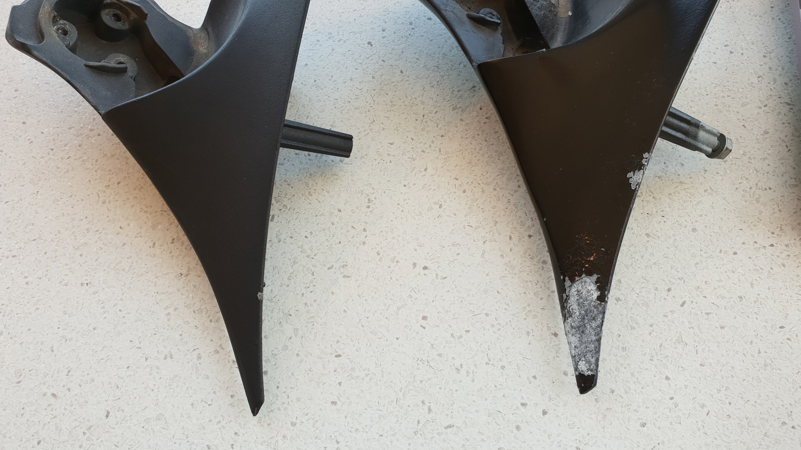

Som om jeg ikke burde visst bedre, så tok rusta en kraftig revansj og viste seg igjen etter 4 år. Grunnarbeidet var ikke bra nok, og aluminium er ikke så lett å forbehandle.
Har byttet begge speilføttene igjen til originale, matte, kjøpt brukt på forumet.
Her er for øvrig bilde av speilfot etter fire år. Originalt er det grovere lakk, men muligens mer holdbar også.
Del av problemet er skum på innsiden som holder på fuktighet. Korrosjon starter som oftest på en kant eller hjørne.

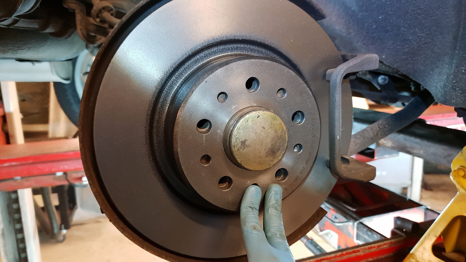

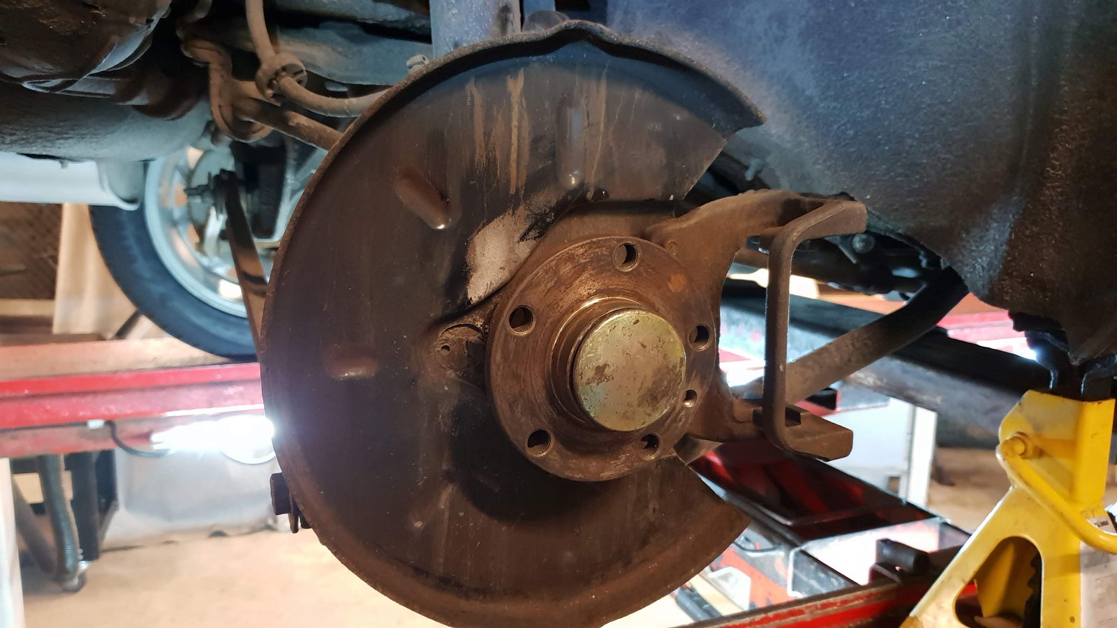

Da har jeg lært "the hard way" at kalipperbraketten bak ikke trenger å løsnes for å bytte skive. Og den sitter jo ikke bare rustet fast, men boltene sitter utrolig idiotisk til og krasjer med støtdemper når man skrur de ut.
Men når man finner ut at braketten kan sitte på blir jo dette en kjempeenkel jobb :P

Hva er fordelene med å legge/ha struktur på nederste del av kanaler?
Noen enorm fordel er det muligens ikke, men det skulle gi bedre beskyttelse mot steinsprut. Det er et tykkere belegg enn bare lakk.

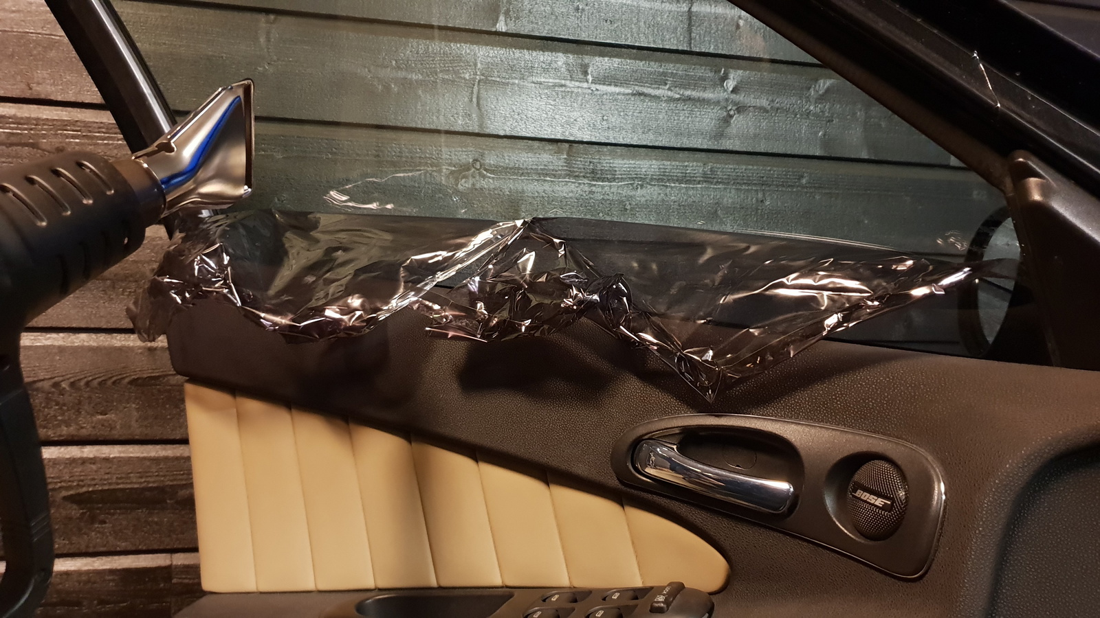

Av alle tingene som har blitt gjort med denne bilen, er fjerning av solfilm før PKK det mest meningsløse.
Må vite at denne bilen har kjørt rundt ekstremt trafikkfarlig i over 10 år...
