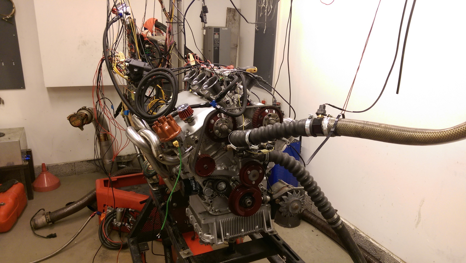

Da har vi fått startet motoren, men ingen justering enda. Det blir først imorgen.
Her er en liten video hvor man hører det durer iallfall :)
En update: 320nm @5350rpm og 264hk @6400rpm. Har forøvrig ikke dratt mer turtall enda. Fortsetter imorgen
For ordens skyld gir motoren og 260nm @2000rpm og passerer 300nm etter 3800.
Eksosventilene måtte etterjusteres en del på nye kammer og nye løftere. Hadde nesten 0,35 på løfteren og justerte dem til 0,25 (resulterer i 0,49 til 0,35 på ventilen, samt mer durasjon og annen timing på eksosventilene). Håper dette og utgjør en merkbar forskjell.
Da har jeg funnet det endelige resultatet.
280hk på 6950-7150 og 323nm på varierende mellom 5100-5400. Håper det flytter seg i en GTV6. Selvom den blir den svakeste bilen i klasse 1 (når den i en fjern framtid blir klar) ::)

Har ikke noe ferdig lagret, men kan legge ut en fra når jeg testet race fuel, som ikke utgjorde så mye som en eneste hest forskjell. Det er bensinen bare grovjustert for å gå reint/greit. Kan få tatt et bilde etterpå.
Er fornøyd, men hadde jo vært ekstra gøy om den nådde 100hk per liter. ;)
Tror problemet er ingen porting på eksos, og alt for liten diameter på grenrøra, men større finnes ikke. Kanskje finne eller lage noe annet senere for å finne litt mer hk. ::)
Her er da et ark fra et forsøk med racefuel. Det var en test i håp om å få mer effekt, noe det ikke gjorde. Men derfor er AFR kun grovjustert for å kunne ta noen drag.

Med nøyaktig utregning er det litt under 95hk Per liter. Har selv gjettet på at begrensningene ligger i at eksosen er uportet, samt at primerrørene mine kun er 37,5 og 39,5mm ID mener jeg å huske. Ifølge en del kalkulasjoner er dette godt i underkant på motoren min, men det var det største som var å oppdrive uten å spesiallage. Hadde ikke du en del erfaringer og med at rørdimensjonen måtte opp en del?
Jo men det avhenger jo av hvor man ønsker å ha dreiemomentregisteret. I mitt tilfelle var den kun det som skjedde over 6000 omdr som var viktig. Så om du går opp med rørdim eksos så mister du også dreiemoment noen steder i register, så da blir neste spørsmål hvilket turtalsområde er resten av motor bygget for? Om du ikke er komfortabel med å dra motor mye over 7000 rpm kan det godt hende at eksoses din er perfekt slik den er. effektkurven kan jo tyde på det.
M
Selv synes jeg at 280 Hk er kjempebra for en 3L V6 med uportet eksos, fordi der er flowen ganske beskjeden (og faktisk lik 2,5L motoren), spesielt sammenlignet med 24V motoren.  Ronny har bevist at det kan tas ut vesentlig effekt med uportet eksos.  Men, som han sier så er det mer å hente.  Sammenligner man med andre prosjekter som ga 315 hester så kan det ligge 35 hester til på lur eller mer. Så kan man se om man er villig til å hente ut enda mer. Jeg tipper de nåværende 280 kommer til å holde godt en stund!
