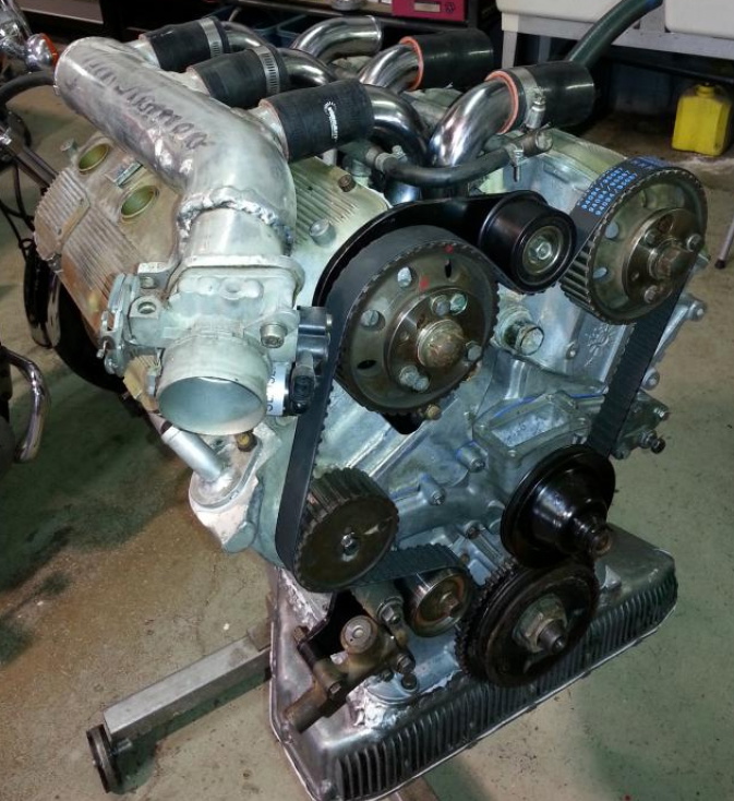

Som kjent er 12V motoren notorisk til å hoppe over tennene på høyre kamdrev!  Har opplevd skrekken med høye kammer og stive ventilfjærer, spesielt ved start!  Grunnen er at remmen har for liten kontaktflate med tanndrevet.  Har sett en løsning på å plassere et ekstra strammehjul mellom kammene slik som på 24V motoren, men den så litt hjemmesnekra ut.  Men her var det en med twin turbo prosjekt som plasserte et slikt strammehjul med en løsning som ser ut til å være tatt fra 164 24V motoren. Enkelt og greit og pent!
Kanskje greit å ha på en motor med høye kammer og stive ventilfjærer slik som din?
G.
Det der så ikke dumt ut! Men hvordan går dette med tanke på lengden av reima? Er den original?

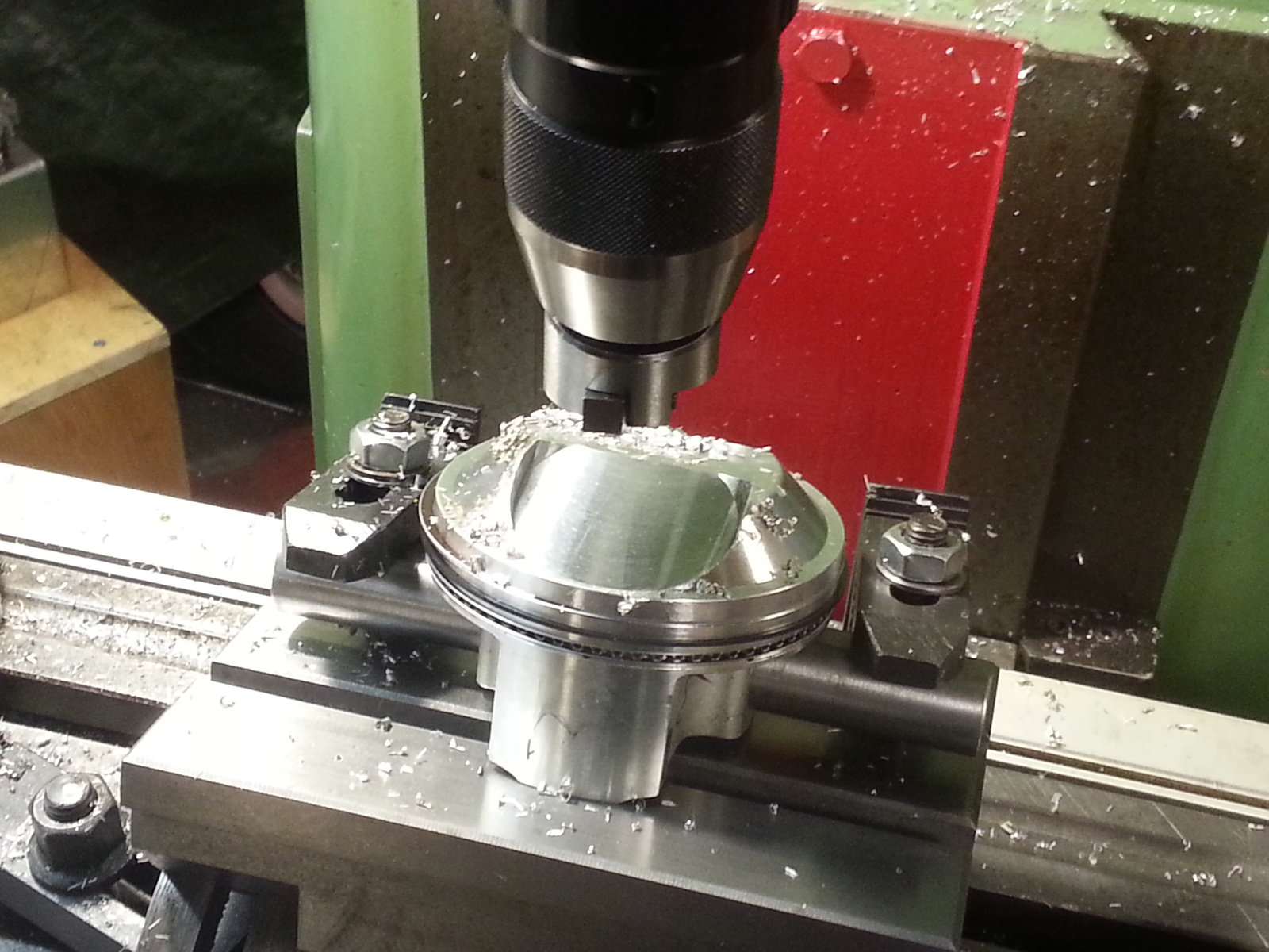

ellers 2: Jeg har hentet stemplene mine fra maskinereren i kveld, han hadde enda ikke startet på dem, så nå får jeg heller hjelp av en annen kjent trimmer fra forumet her, med tilgang på skikkelig verktøy 8)
Her er et bilde som viser problemet jeg støtte på med stemplene.
Tegningene fra Spruell, og fresen skulle vært lenger ut mot sylinderkanten. Stemplene ble bestilt med 52,4mm diameter til ventilene, men fikk i underkant av 49. Hadde de vært så store som bestilt, hadde nok heller ikke dette vært et problem.
Jeg får se hvordan den nye maskinisten min velger å løse det, men det må iallfall bli ventillommer lenger UT! :)
For de som ikke ser det med en gang: "Ripen" på kanten mellom ventillomme og ytterkant av stempelet er innsugsventilene som kommer i konflikt på tdc/veksling.
Ellers...  hva gjorde de på gruppe A som dro 8-8500 rpm?
Remmen må rimeligvis være lengre enn opprinnelig siden veien blir lengre!  Skulle gå an å spørre hvilken rem som brukes med en slik løsning!
Ellers ikke så relevant å sammenligne med Gr.A motorene da det der var en bestemmelse at ventilløft ikke kunne være større enn originalt, mens åpningstid og timing var fritt. De kammene rev vel ikke så fælt!  Ellers så brukte de orignal remstrammer som hydraulikken var satt ut av spill og ble holdt fast manuelt med strammeskrue, så da seilte ikke strammeren rundt slik som på gatemotoren!

Stemplene var da tilbake fra maskinering. Han siste på jobben var litt raskere enn han første for å si det sånn (som hadde stemplene 4-5mnd uten å ta i dem). ::)
Jeg hentet dem på posten i ettermiddag. Og satte i pinner og låseklips. Nå i kveld skal jeg bort til en alfakompis for å hente et meget hendig ringkompressorverktøy, da jeg ikke gidder stresset med de "slangeklemmegreiene" fra biltema rett og slett ;)
Neste økt blir å fikse et par småting på blokka før jeg hiver stemplene på plass igjen. Kanskje allerede imorgen ;)
Noe sier meg at jeg må se litt på klaringene på eksossiden og. ::)
Hva med å få laget tykkere (spacere) toppakninger a la Turbo... Maskinering igjen nå høres ikke fristende ut..
Endelig har jeg de klaringene jeg trenger. Det viste seg at jeg og var nødt for å modifisere eksosen, ettersom ventilene på 12v er sideforskjøvet, og dette har tydeligvis ikke JE eller spruell fått med seg. Eksosventilene mine er faktisk av original størrelse, og ENDA passet ikke ventilene i lommene, men klatret på oversiden.
Nok om det problemet. Nå er iallfall toppene på igjen, ventilklaringer justert, motoren går rundt, og jeg har fortsatt litt videre med montering av toppdeksler og innsugsrunnere med spjeldhusa. Usikker på om jeg skal fortsette mer idag, men i så tilfelle så blir det å montere bunnpannen og termostathuset.
Et par bilder fra underveis idag.
