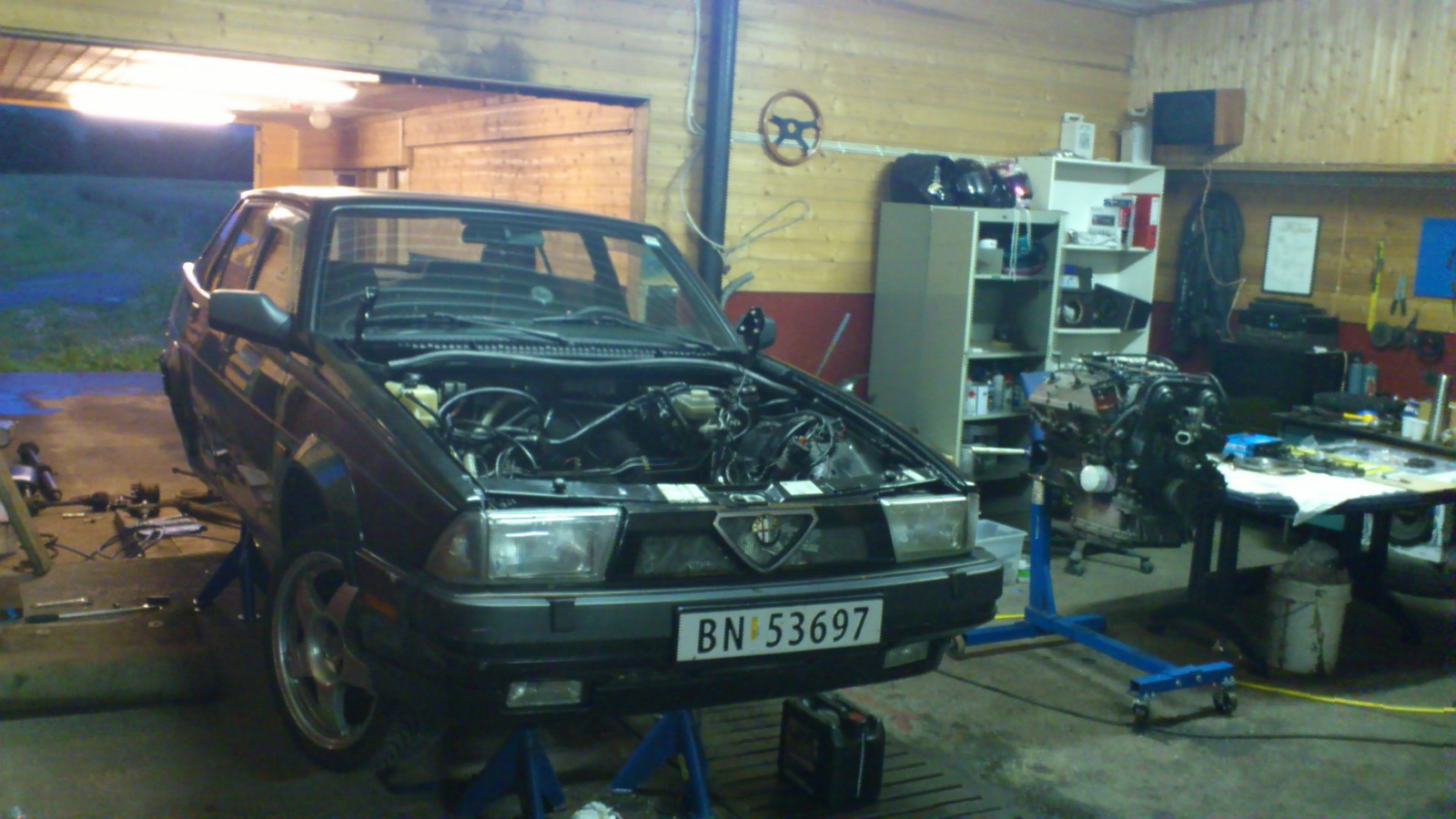

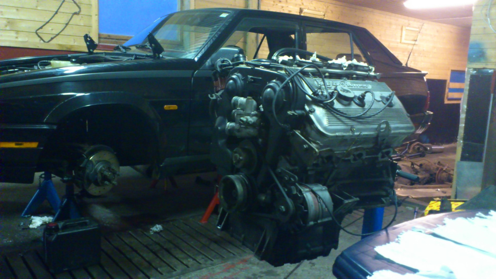

Etter at jeg fikk bilen på bukker og studert litt under ble det et par økter i helga ;D
Der er morro å skru transaksel, faktisk så morro at bensinrør og bremseklose skifte bak tok av litt :P
Da var det på tide med en liten tilstandsrapport:
-Rustne bensinrør
-Fingjenget mutter til nedre dynamobolt/servobrakett mangler
-Lekasje på tannstang
-Lekk bremsefordelingsblokk

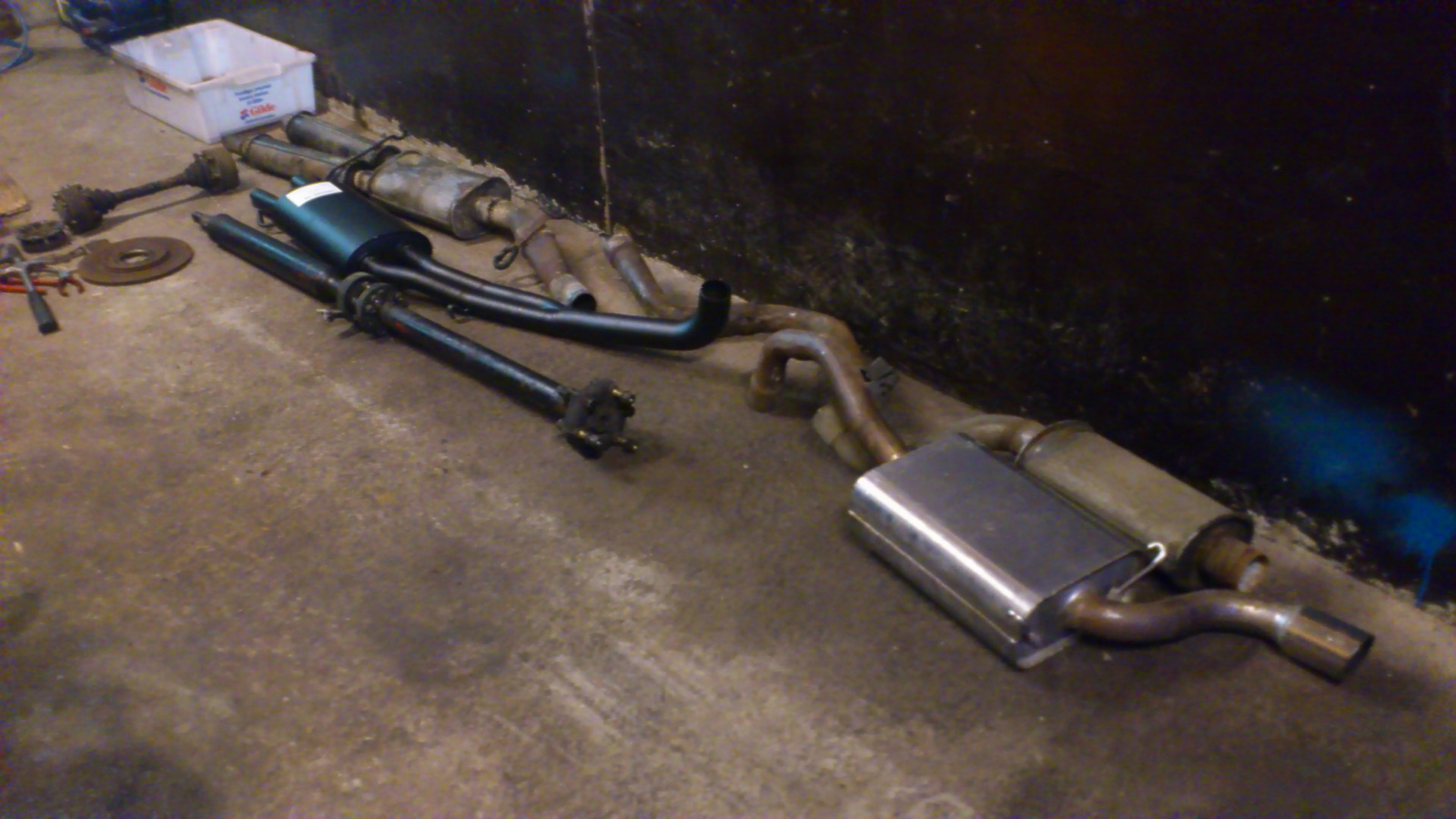

-utslitt framre eksosfeste
-elendig eksosanlegg, mye heimelaga ræl og bulker og rusthull i grenrør
-utslitt bakre motorfeste
-morkne motorfester
-utslitt gummi mellomaksel opplagring
-morken dynamo og servoreim
-rusten handbrekk wire
-rustne bremserør
-slitt bakre og framre girkassefester
-slakke i giroverføringer
-treg clutch/clutchpedal henger
-div lekk og svetting på motor
-alt av foringer er slitt/morkne og rustetfast i bolter,bolt til bakre girkassefeste og de til wattlink måtte kappes
-rustne bakfjærer og støtdempere (bolt knakk)
Tja det som er positivt er at bilen ser bra ut mht rust, har dog ikke demontert alt enda men det beste av alt er at bilen var utrolig stabil også i høy hastighet,og lå meget bra på veien, kjente faktisk ikke noe svikt i understell før jeg fikk testet på noen lokale svingete veier, du kan kjøre overraskende fort inn i sving og det sitter bra ved pådrag ut, når det slipper slipper det progressivt og fint,styringen er også presis og tight.
Med så bra kjørefølelse og egenskaper med gammelt og slitt undestell må dette bli helt rått når jeg blir ferdig ;D ;D ;D

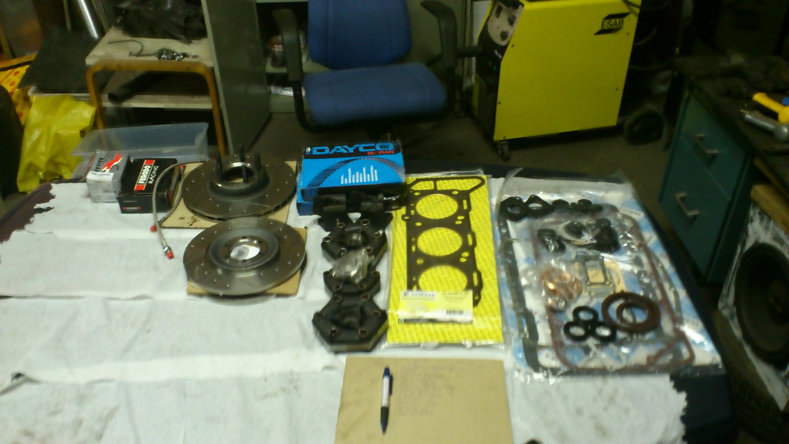

Det fulgte endel deler med bilen:
-oppgraderte bremseskiver og klosser fram og bak
-alt av pakninger og simmeringer til motor
-reg reimer
-cnc midtdel av eksos uten kat
-stebro rustfri bakpotte
-framre girkassefester
-alle hardykoblinger
-lager til mellomaksel oppheng men uten gummien
-stålomspunnede bremseslanger fram og bak
-nye brukte stikkaksler
En god start men en bestilling til ron simmons måtte til med alt han har til understell utenom coiloversettet, da det får komme senere.
Ellers blir det bestilt div slitedeler hos ebspares og poly til øvre bærearmer.

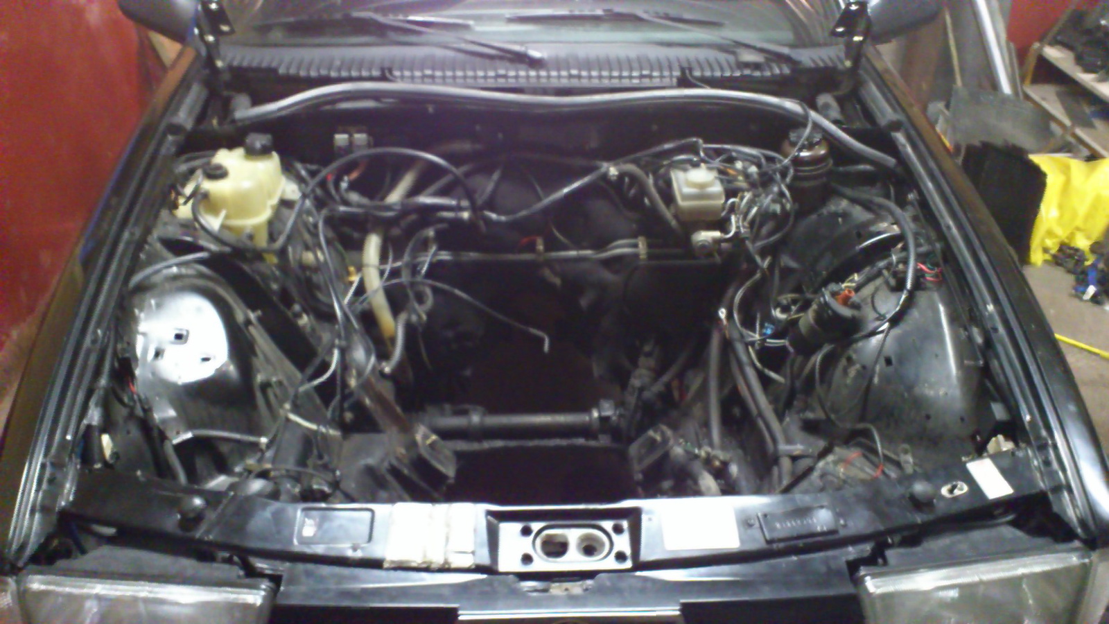

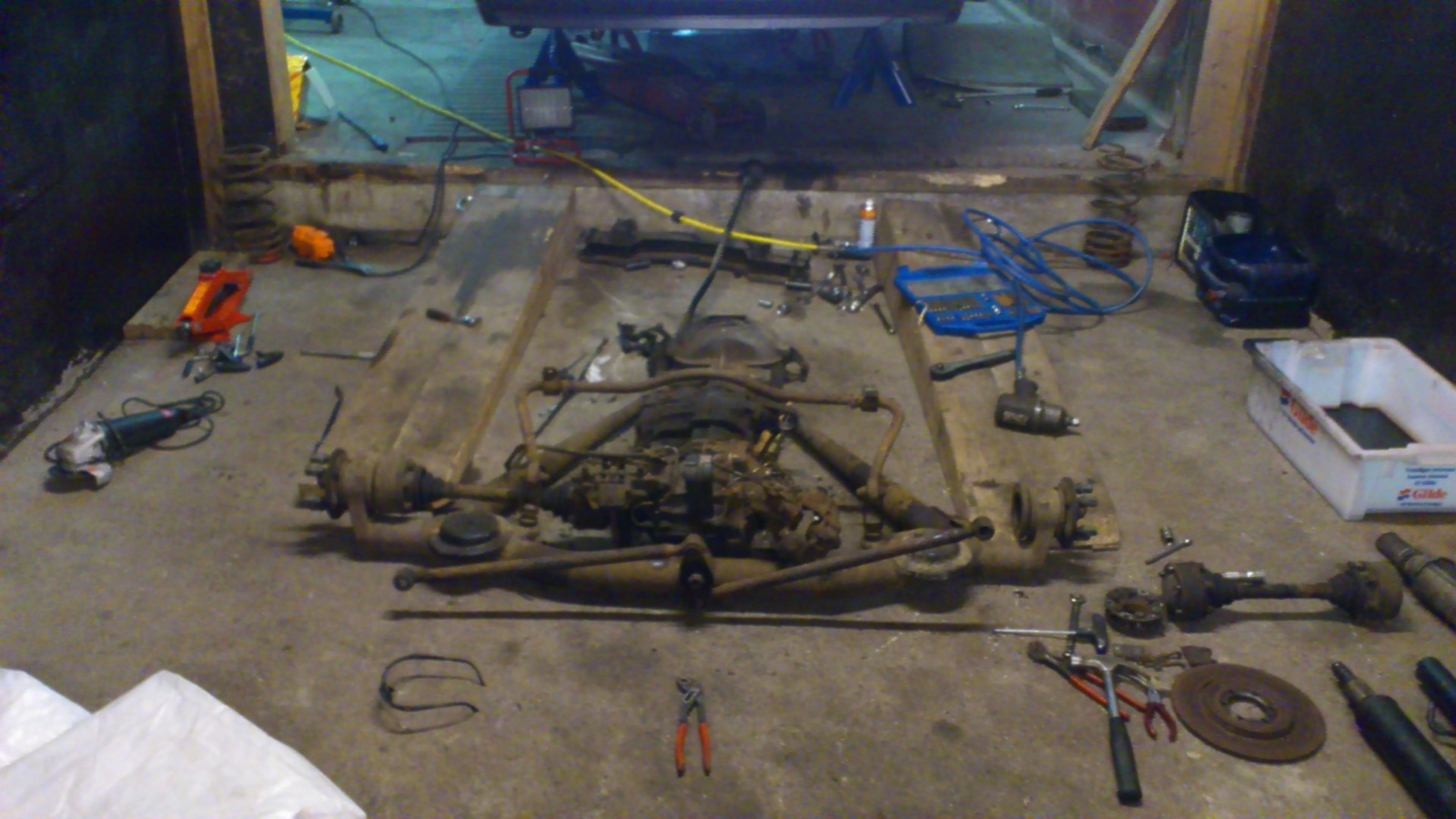

Har fått demontert det meste i understell ,vasket og klargjort for sandblåing
Motor og girbox er ikke demontert enda.
Ikke rart clutchen oppførte seg rart, kula som clutcharma sitter i var knekt, jeg vurderer og bytte clutch med det samme, noen som har tips til en sterkere clutch enn org? blir en tur til clutch og brems om ingen har noen bedre tips.
