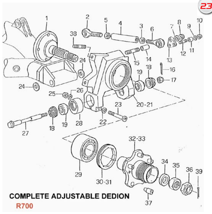

Kunne tenkt meg denne, eller laget noe i samme duren selv...men jeg skjønner ikke helt hvordan det virker... enda.
Bruker de feks lager og hub som er i de-dionen
Har ikke sett de der på nært hold, men det er vel en tilsvarende lagerløsning men som står i et nytt hus som er hengslet i bunn. Egentlig ikke noe hoks pookus men litt job og gjøre det skikkelig uten at det blir for tungt.
Det er sikkert ikke noe problem og i verste fall får du jekke opp bilen og lage et snitt i fremkant av de dion tuben mesn bilen står med hjulstillingsutstyr, så bikker du på greiene sveiser noen punkt slipper bilen ned og måler.

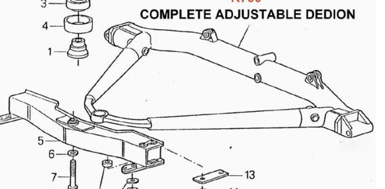

Flink du er Garbor K... Men ved å se på disse bildene så kan jeg ikke se om denne patenten har stillbar Toe-in...greier du?
Samt at det jeg mente med denne siden var at han her bruker 2 mm Toe-in på hver side.
Har nå sendt mail om ant mm toe in og hva det koster å kjøpe ny dedion og den stillbare "hub`n".
Noen her inne som har CNC maskin og kan frese denne hub`n til meg..he he

Jada, han er dyr!  Men når det er sagt så var også Autodelta racing deler til transaksel veldig dyre, alle håndverkere nede i kjeden skulle ha godt betalt!
Du kan jo ta bildene her, hvis du vil kontrollere, til en konstruktør og spørre hva det vil koste å lage noe sånt, presisjonsarbeid. Sannsynligvis må en jigg lages først.  En som du ikke kjenner kan hende vil ta minst like mye betalt!

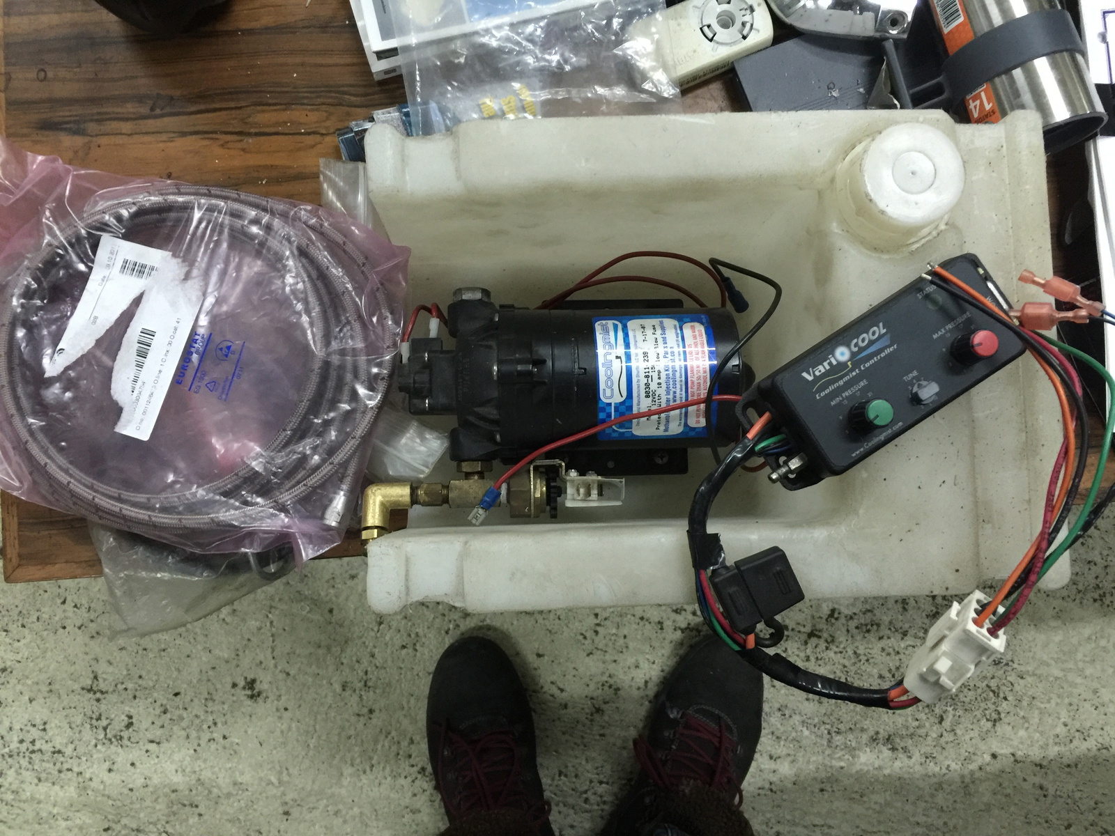

Det neste på "to do" listen blir å montere et methanol injection kit jeg fikk av en kompis.
Methanol injection skal jo være gode greier for en overladet motor.
