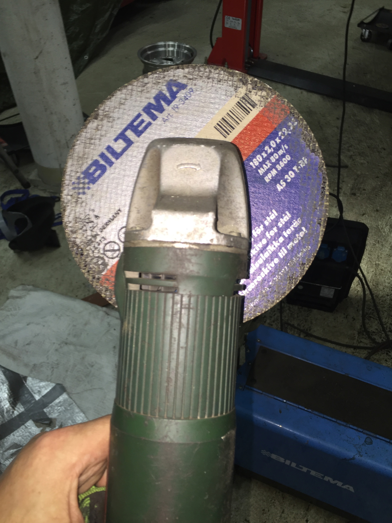

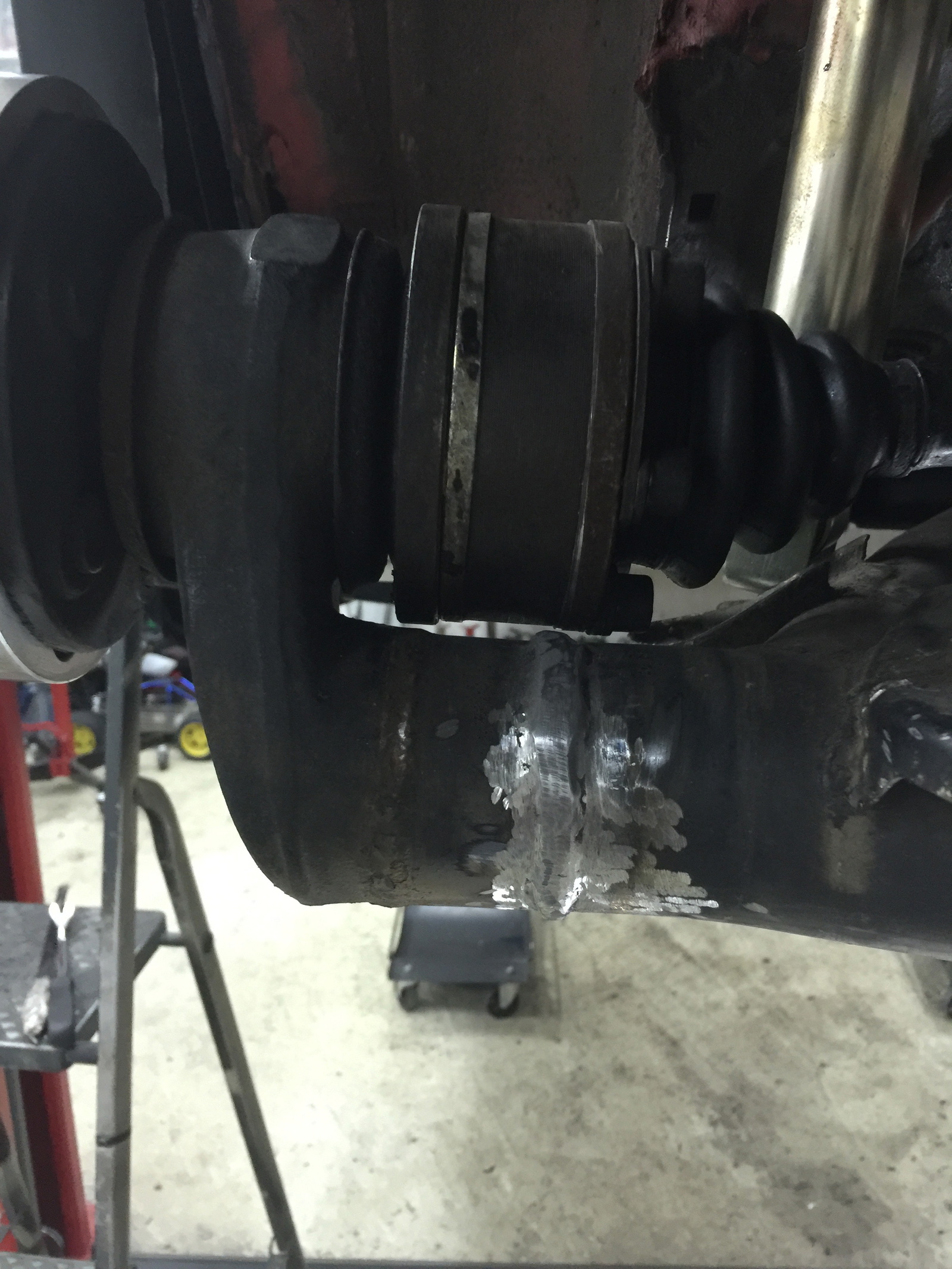

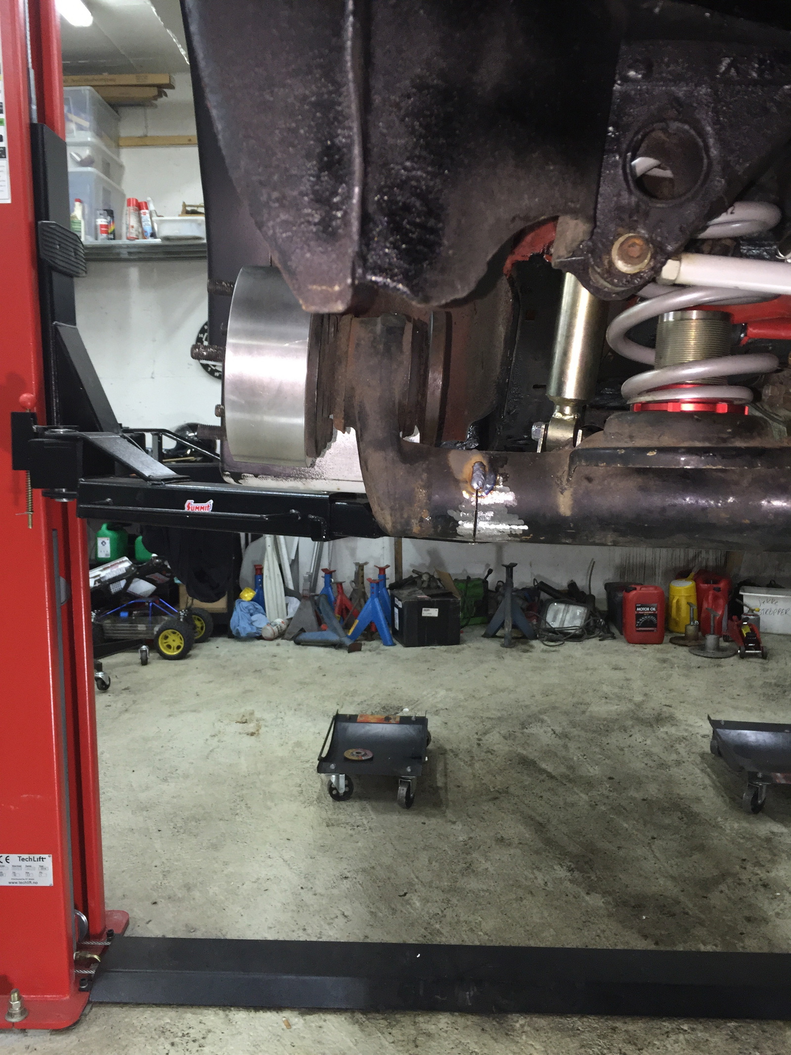

Da ble det kapp av de-dion i går.
Sveisen ble ikke helt sertifiset men det går vel bra.
Verktøyet ble 6" kappskive på 4" vinkelsliper...det var ny vri.
Det er vel grove dimensjoner på akselen, så om sveisen ikke er helt perfekt er det vel bare du som vet om. Og alle oss, da ;)
Sveisen holder nok den, men jeg ikke sikker at den består en NDT test.

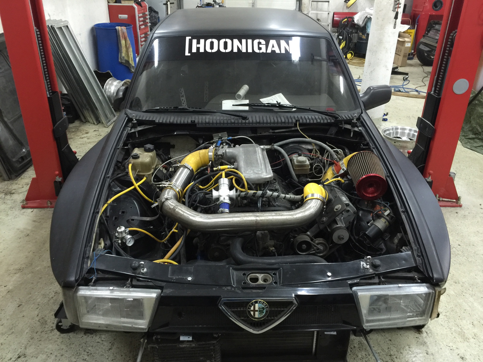

DET SOM ER GJORT MED BILEN ER:
• DIFF SHIMSET MED EKSTRA FRIKSJONS PLT (47% BLOKK)
• RSR CASTER ROD M/UNIBALL(FRONT)
• RSR WATT LINK M/UNIBALL(BAK)
• SZ UNIBALL I DE-DION FESTE
• RSR ANTI ROLL BAR M/UNIBALL(FRONT)
• RSR COIL OVER FREMME
• RSR COIL OVER BAK
• SENKET 30 MM
• SPARCO STOLER
• SPARCO 4 PNK SELER
• SPARCO RATT
• FLYTTET BATTERIET BAK
• HALV BUR
• FJERNET OVER 400 KG VEKT
• BYGGET OM REGISTER REIM STRAMMER
• GLASS FIBER KAROSSERI (IMSA STYLING KIT)
• CARBON PANSER
• KJØLING DIREKTE PÅ BREMSER FORAN
• STEG 6 DYSER (high resistance)
• COLOMBO &BARIANI KAM
• SILIKON SLANGER
• K&N FILTER
• BYGGET OM BOLTSIRKELEN TIL 5X120
• XX MM SPACER BAK
• XX MED MER SPACER FREMME
• EFFEKT EKSOSANLEGG
• FJERNET KATALYSATOR
• 4 Gr NEGATIV CAMBER FREMME
• 4 Gr NEGATIV CAMBER BAK
• EATON MP62 KOMPRESSOR
• MEGASQUIRT MOTORSTYRING
• TUCH SCREEN INNE I KUPE (PC SKJERM)
• FJERNET AFR, (installert temp måler)
• TRINNLØS TPS
• BENSIN TRYKKS REGULATOR
• DRIFTSTYLE INTERCOOLER
• INNOVATE BREDBÅNDS LAMDA
• RFL STYLE DUMPVENTIL
• FUEL CELL
• NY FUEL PUMPE
• OZ 3 SUPERLEGGERA 3 DELTE FELGER

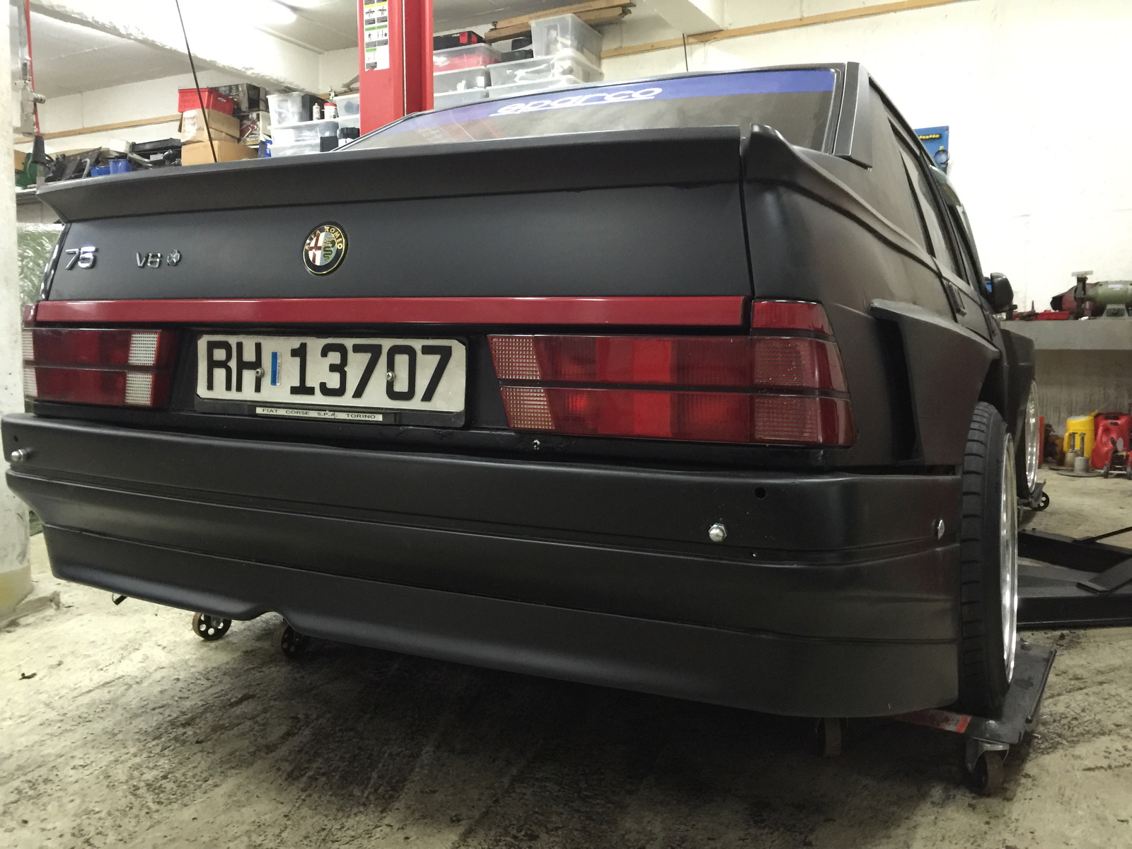

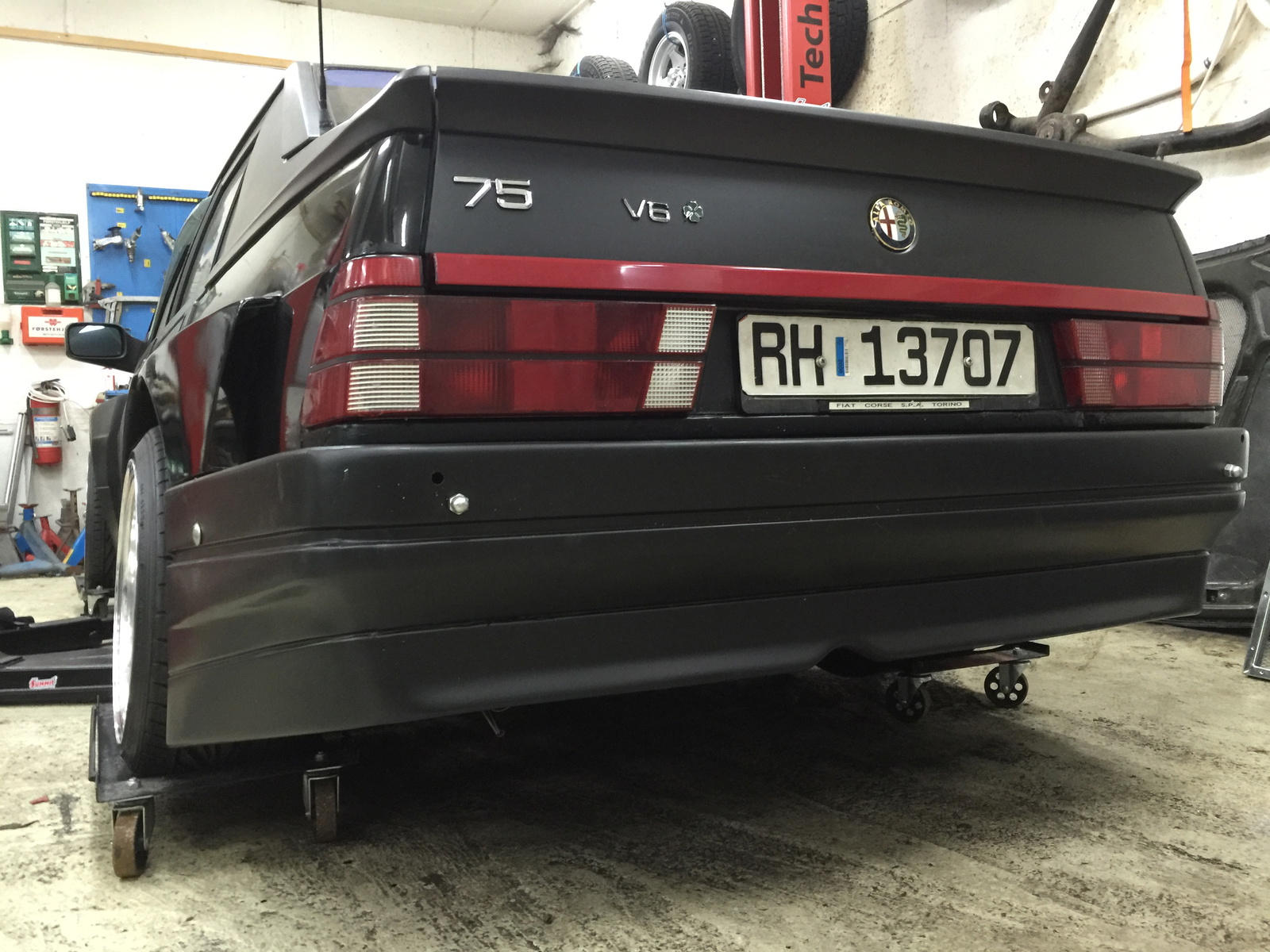

Er det noen her på forumet som vet hvordan vi kan senke den type bil mer enn det vi kan gjøre med coil over.
Jeg trenger å få bakhjulene litt mer ”flush” med hjulbuen, dvs hjulene skulle hvert lengre opp.
Er det for eksempel mulig å flytte noen fester på De-Dionen?
Jeg vet det er mulig å kjøpe/lage en ny hub med senter mutter som man fester på De-Dionen, men denne delen er ikke aktuell pga pris.

Når du lagde camber bak, hvor mye spissing la du inn?
M
Jeg har den samme som var originalt.
Kappet et rett kapp på de-dionen og sveiste den fast igjen.
Det var muligens ikke helt bra. Sies at det skal være mer spissing bak når du øker camberen. Kan risikere at den føles ustabil/nervøs rett frem.. Er ikke sikker på hvor mye spissing som kreves her. Ron Simons gjorde dette på min for noen år siden å la inn en del spissing i samme slengen ved å skjære snittet også litt i forkant av tuben. Jeg har 2.5 grader negativ bak.
Men dette vil du jo merke om du bruker bilen litt mer, kanskje det ikke gir noe særlig negativt utslag i praksis:-)
