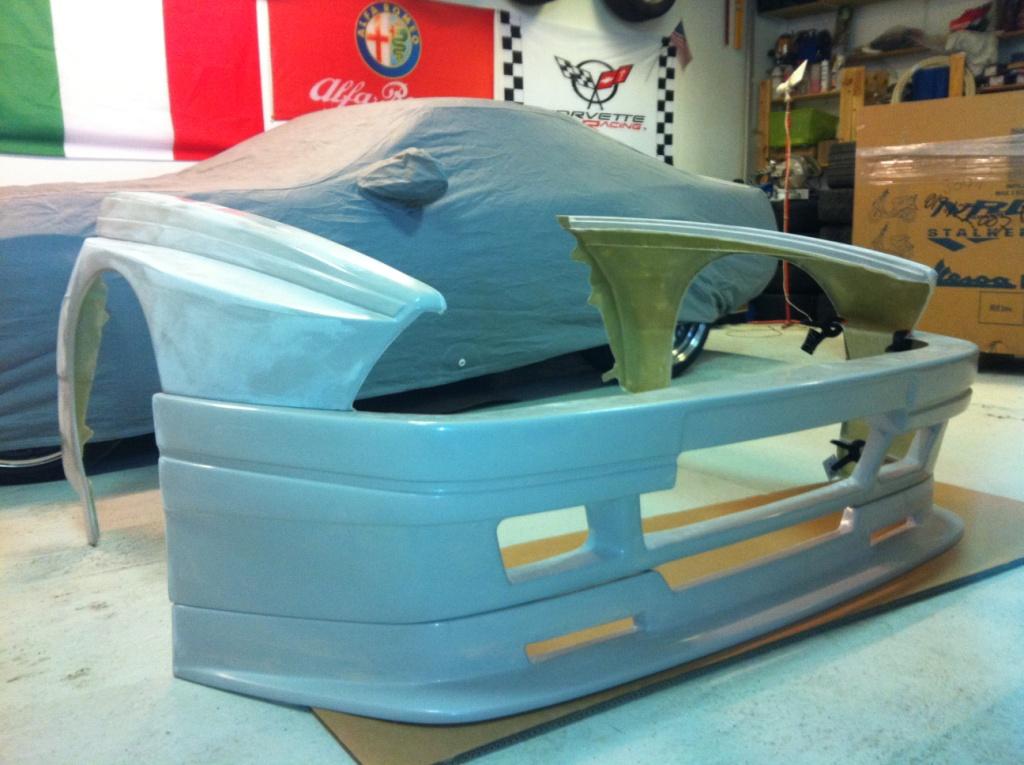

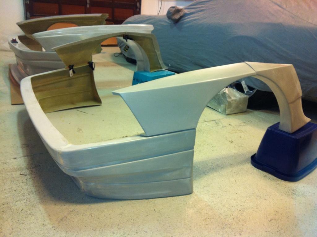

Legger ut noen bilder av selve kittet.
esken med kitte er en Piaggio moped "made in Italy"...det var jo litt snodig ;)

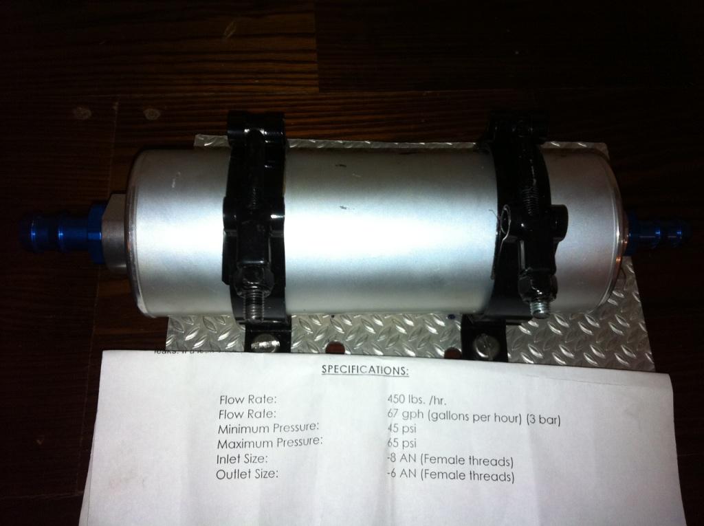

Dagens arbeid på bilen er først å sette på ny bensinpumpe.
Var litt skeptisk til den originale, fikk kjøpt meg en med litt med flow.
Den nye pumpen har kapasitet på 4 liter i minuttet...får holde det.

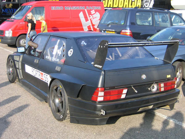

Hva syntes du om finish'n ?  kjøpte du hekkspoileren også eller gjorde du som meg og skippet den.?.
Blir uttrolig tøfft dette her, da blir det en 75 Imsa gatebil og en 75 Imsa racer i landet ;D ;D ;D

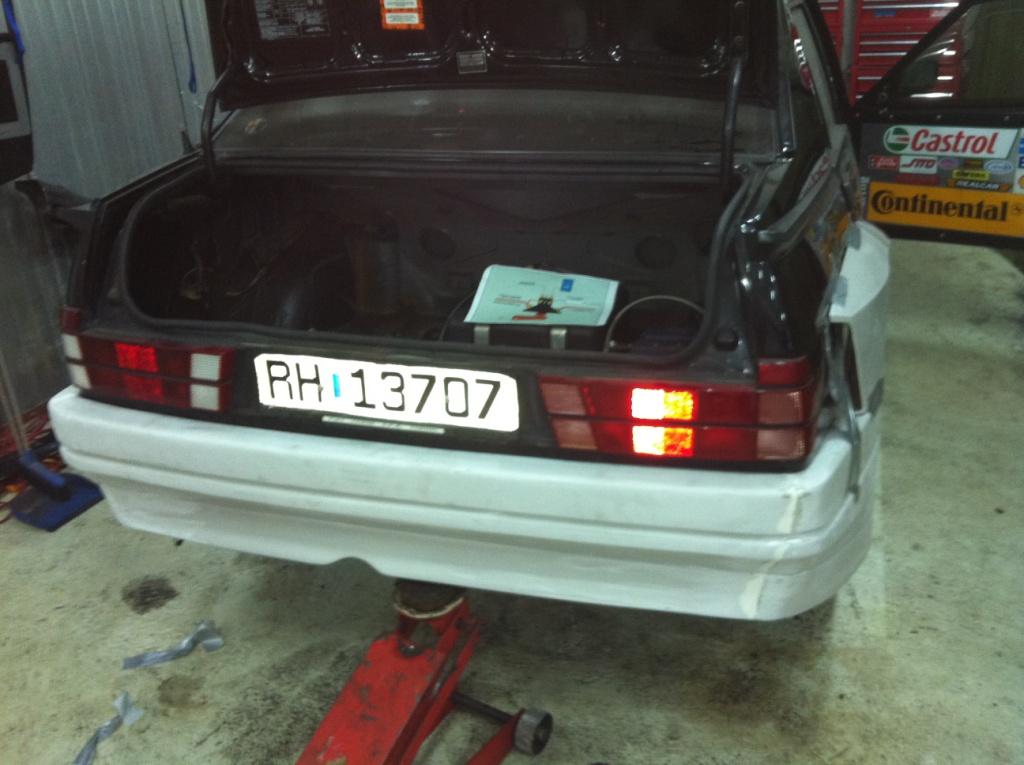

Heisan,

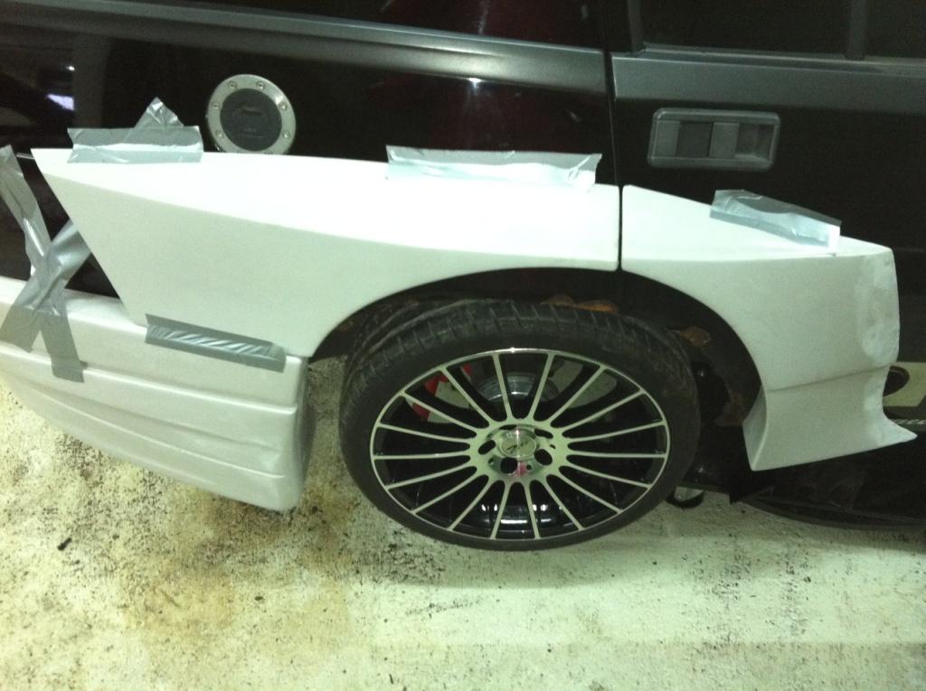

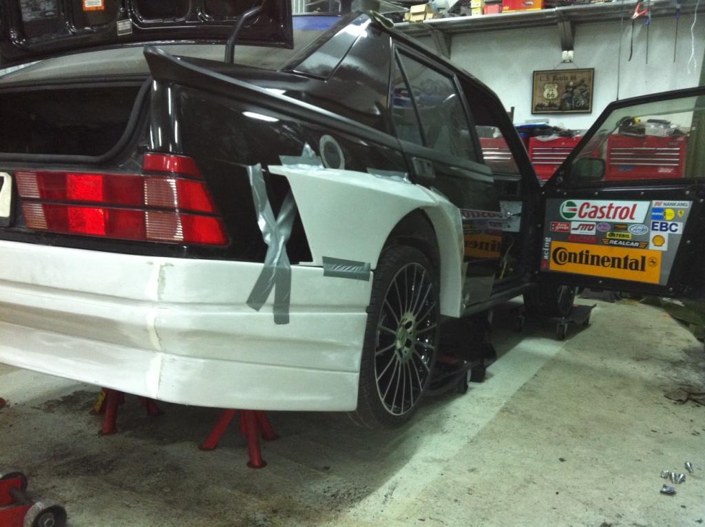

Nei jeg kjøpte ikke hekkspoilener....men jeg tror den kommer.
Har ikke testet det på bilen enda, da den står i en annen garasje.
Men når jeg satte dem i sammen på garasje gulvet hjemme så synes jeg det så ok ut.
Må nok sparkle og pusse litt.
Jeg lurer litt på hva jeg skal bruke for å få det på bilen.
Jeg tenkte å bruke 3M karroseri lim http://www.summitracing.com/parts/TRM-8115/
og selvborende skruer eller vanlig skruer med mutter og stor skiver på begge sider.
Noen som har andre forslag.?
Sitter som pokker: http://www.innotec.nu/velkommen/db/PrintOut.asp?ProdId=01.2421&versjon=1〈=no
Send gjerne PM for info.

Angående bakvinge så synes eg personlingt at den "orginale" imsa vingen bak er tøffest  8)

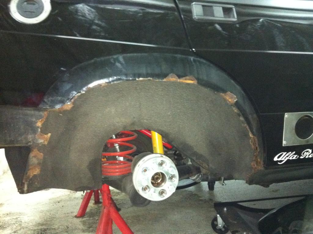

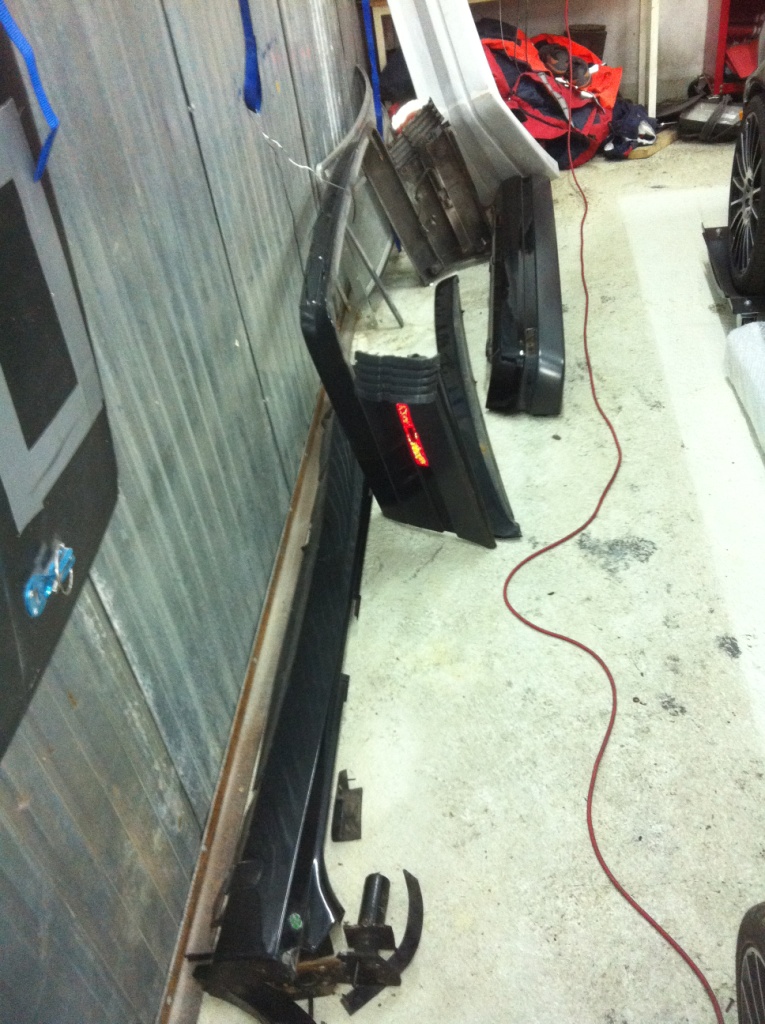

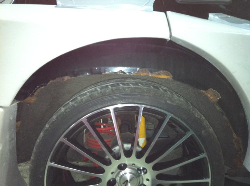

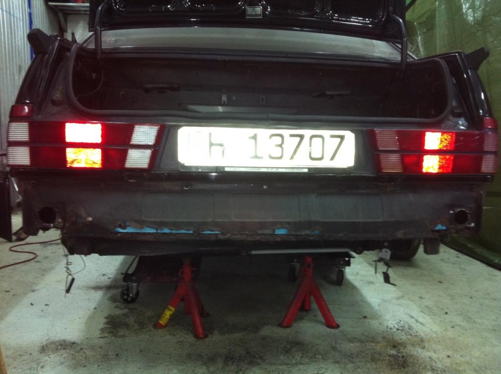

Da er sannhetens time kommet.
Plastikken over bakskjermene og støtfanger er demontert.
Var ltt rust der ja...som forventet.
Det positive er at dette skal kappes bort pga den nye "plastikken" som skal på.

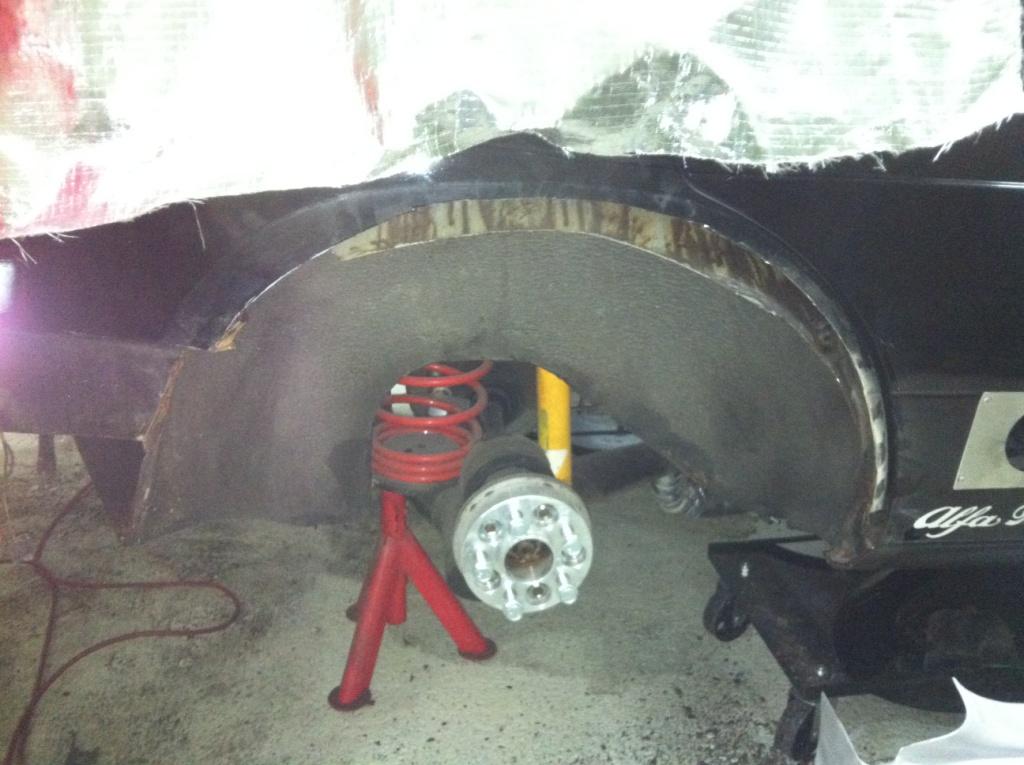

Slik blir den nye hjulbuen, som dere ser er det plass til 18" og 19" felger.
Har i dag 17" felger.
Jeg må nok kappe litt i De-Dionen også for å få litt mer stuk.
