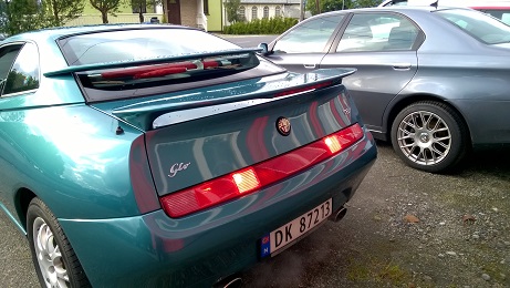

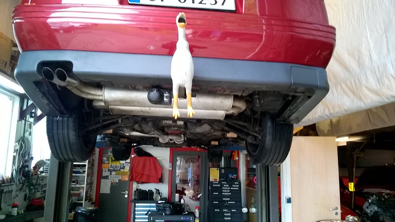

samme med eksosen på Q4. End-potten fikk jeg ny, men midt-delen var ikke original og sveiset flere ganger. Nå med nye flexrør og ny midtdelen(større potter enn de som var), ble lyden bare behagelig uten å være for tam .

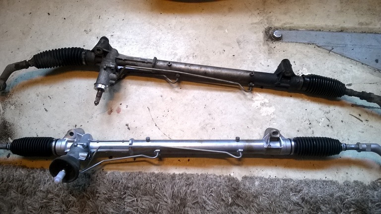

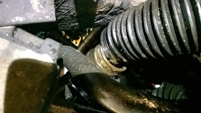

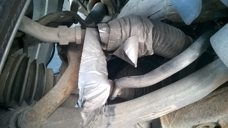

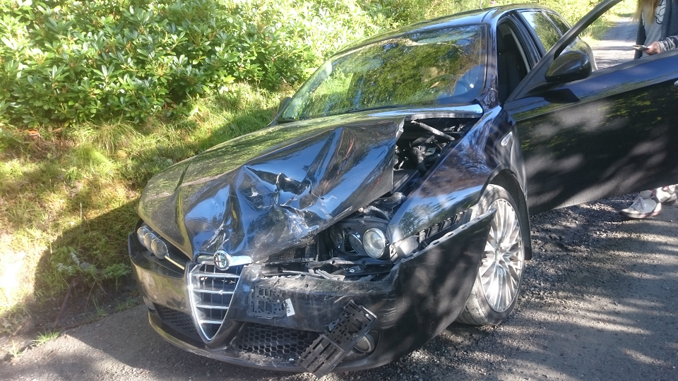

Dårlig nyhet fra Linda (3. bilde)....159 til datteren med ødelagt styresnekke. Da er det godt med feriepenger i bakhånd.

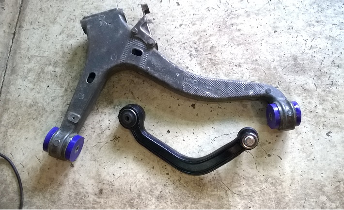

166er til Vladi fikk nye foringer på bakakslingen til og med øvre bærearm/kule. Takk til Landmann for assistanse med merce-foringen.
Brukte 8 timer på jobben i lag med sønnen...ja med 2 ltr kaffe, røyk og litt banning :P

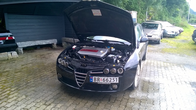

Neste prosjekt er tannstang og servopumpe på 159 til datteren.....bedre en å slå plenen.

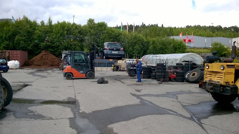

Fikk da inspirasjon til andre løftebukken i garasjen......gaffeltruck er jo på plass. Spørsmål hvor fort vil den sige ned.:P

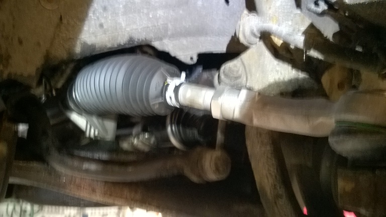

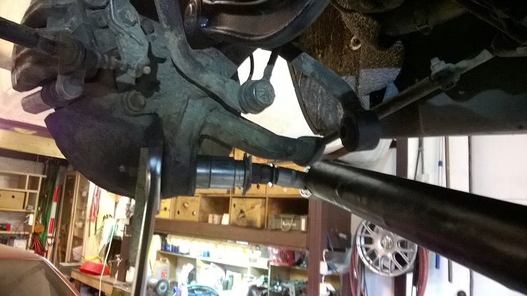

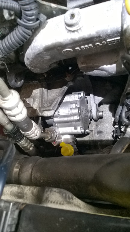

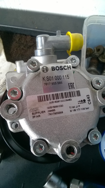

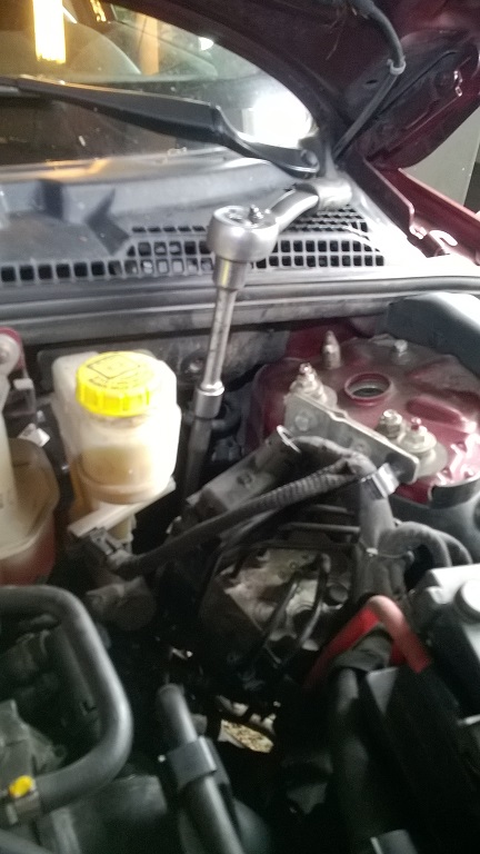

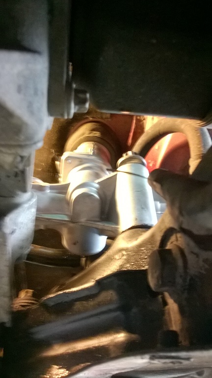

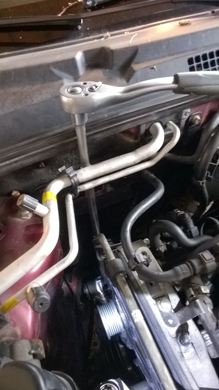

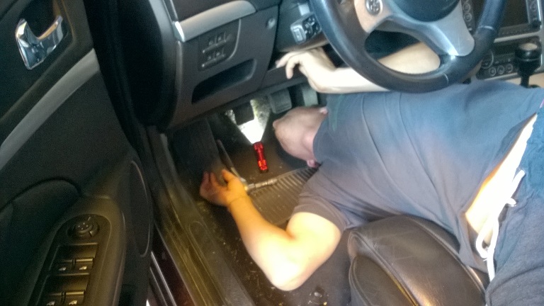

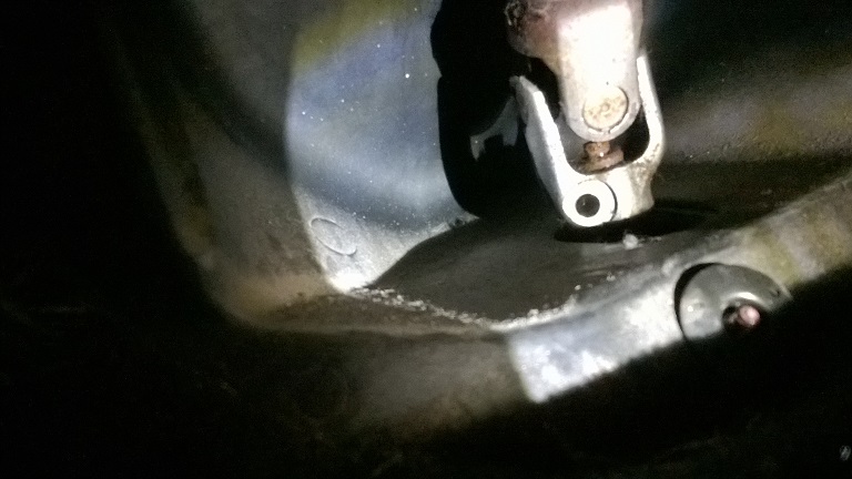

Bytte av servopumpe og styresnekke er i gang. Virkelig en overkommelig jobb i alle fall på 1,9 JTDm. Servopumpe er byttet ,godt tilgjengelig (3 skruer gjennom reimhjulet), kommer ut framover mot radiator og opp. Samme gjelder for tannstang, 2 torx-skruer , tilkomst fra opp siden bak om motoren med 3 forlenginger på rallen, skruene sitter godt. Så begge hyrdraulik-slanger og så rattstammeskrue fra innsiden ved pedaler. Vi fikk den ut til venstre side gjennom hjulhuset.
Servo-prosjektet avsluttet....bent fram jobb hele veien, kan egentlig ikke se poenget i at verksteder tar så godt på seg med denne jobben. I morgen hjulstillings kontroll så er Linda frisk igjen. Legger ved noen mer forklarende bilder av montasjen.

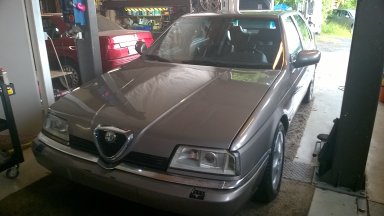

Så fyrte vi opp Cafè Late , Dama oppførte seg fint  :P  Muligens ny salgsrunde.....denne 164 må på veien!
