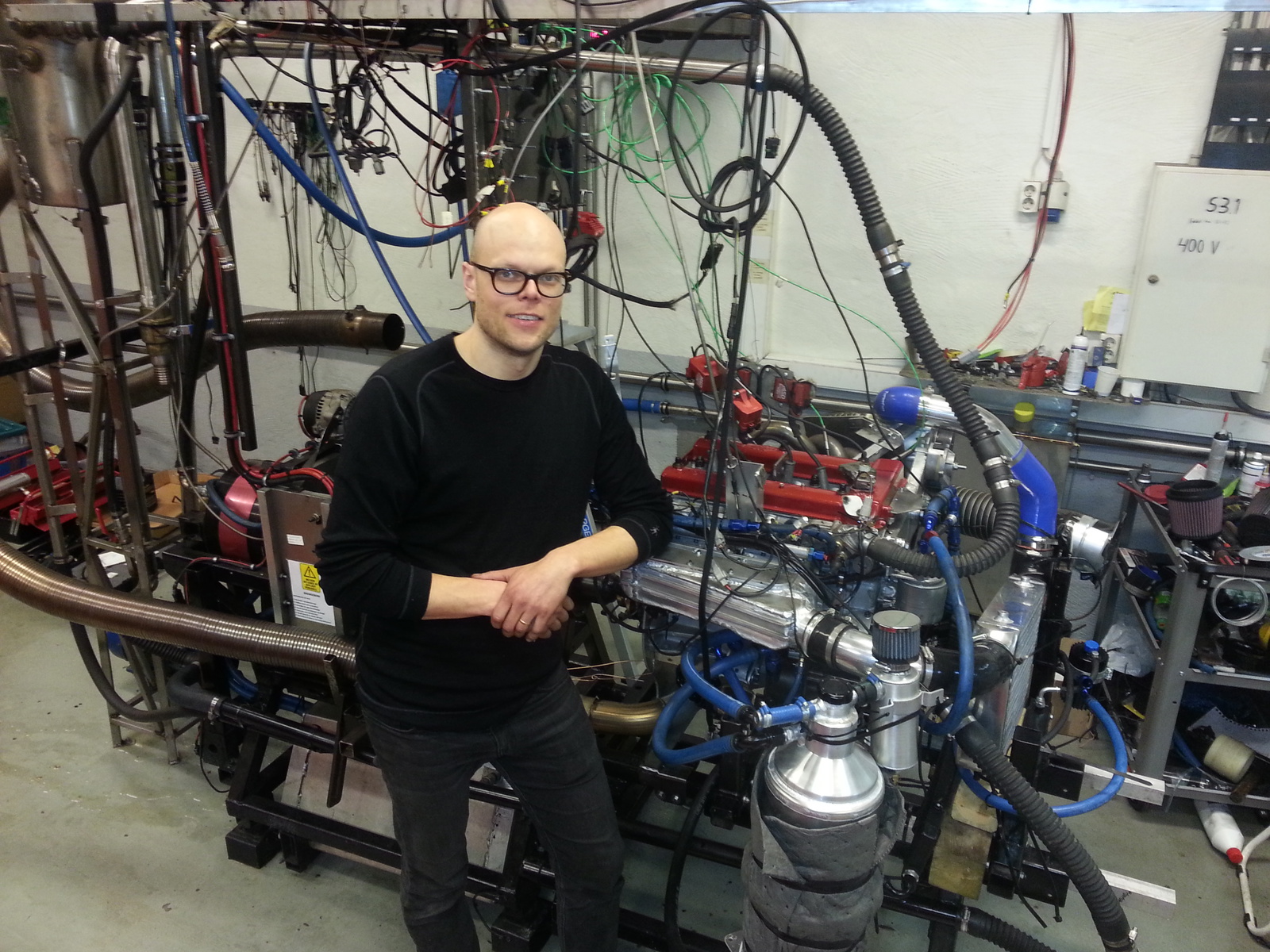

hva mener du med vifte på intercooler? hadde ikke tenkt å ha det, hehe. Men i dyno rommet for øvrig er det en mega tilluftskanal som står utenfor bildet:-)
Neida, jeg tenkte ikke på vifte i bilen, men kunne ikke se noen vifte i testrommet til å kjøle ned intercooleren for å få opp virkningsgrad.  Da vi jobba med S2 justeringen så var det så mye kjølig luft at det nesten ikke var mulig å oppholde seg der! :)
G.
Temperatur i bremserom er viktig, spesielt om vinteren, da blir det fort for kaldt. Motorene er skikkelige ovner - spesielt når man begynner med turbo motorer. Derfor er det viktig at man har god kjøling, men samtidig har kontroll så man ikke forstyrrer resultatet man får med forandringer i temperatur / luftkvalitet.
Husk at dynokjøring helst skal være realistisk også da. Man kan fint kjøle intercooler mye så man får mer målt effekt enn det man ser i bilen.
Glem ikke tenning og blanding, kravene forandrer seg iforhold til innsugstemp. Min GTV motor er bremset med pledd rundt intercooler for å simulere varmere dager / køkjøring etc. Da får man mappet over ett bredere spekter av det motoren kommer til å se, vinter som sommer.
ja skulle hatt et styrt dyno rom med temp/fukt og trykk styring, hehe.
For min del var det ganske stabile og kurrante temp forhold, men litt verre om inn luften va minus 10 grader eller pluss 40.
på vestlandet har vi bare en ute temperatur og den er ca 10 grader +. HAHA ;D
må prøve 18 juni ellers blir det på andre siden av ferien.
