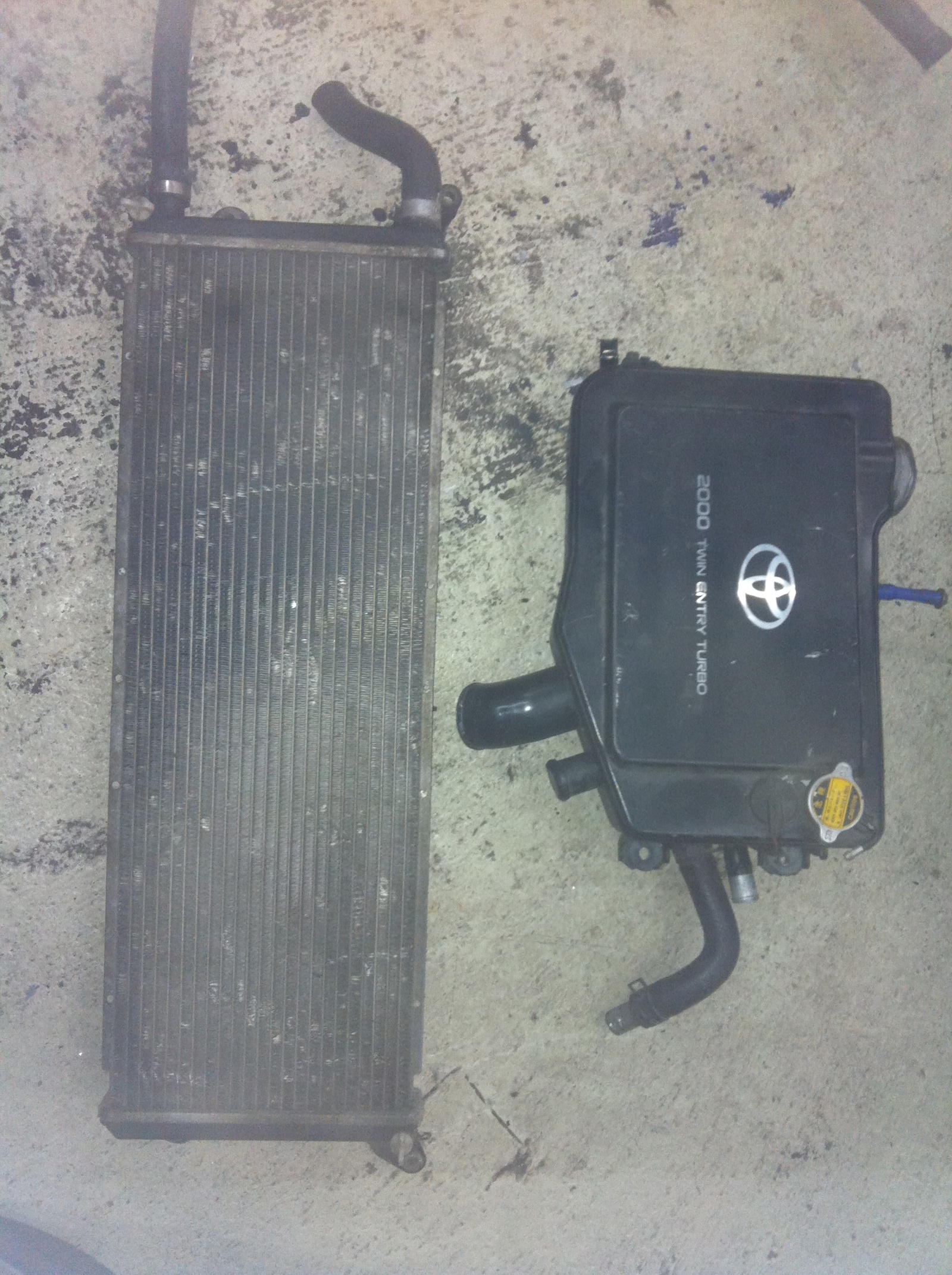

Det jeg fikk fortalt var at vannkjølt intercooler er tingen.
Jeg har en vannkjølt fra en japse bil som er 50% mindre i størrelse i forhold til en luft kjølt intercooler.
Da slipper du alle bend som stjeler trykk og at det er ikke noe som står i veien for radiatoren

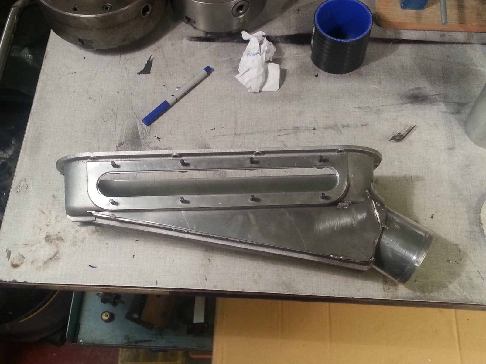

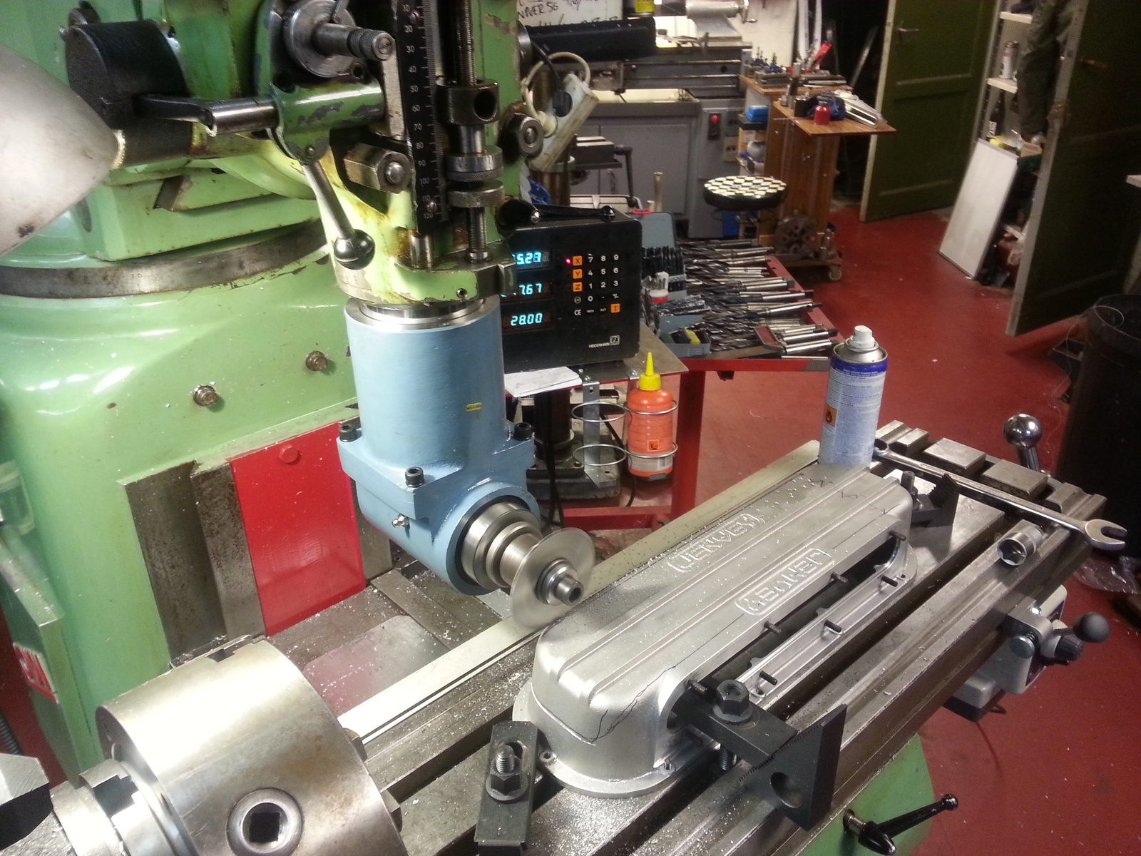

Hei ja kjøpte det plenumet men endte opp med å modifiserre det med sidemating istedet.
