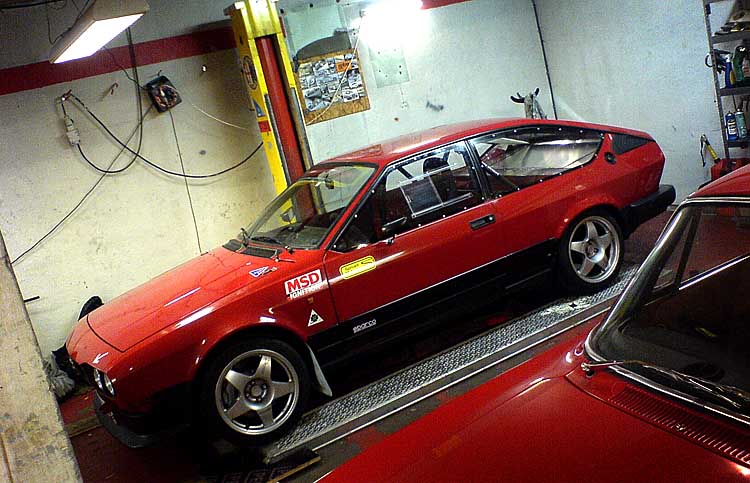

Kort fortalt er det en rød 2 liter 1985modell GTV, min første bil kjøpt for 15 000,-
Det er gjort for mye med til å nevne alt..

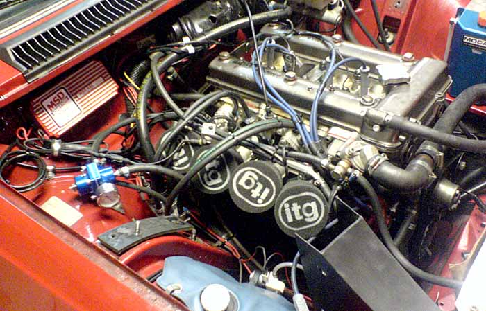

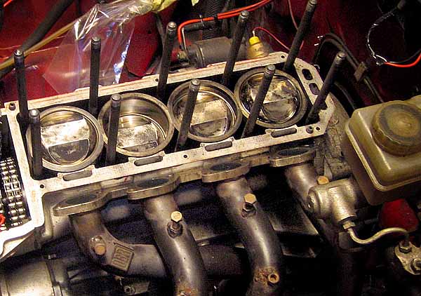

Motor:
Moderat trimmet 2 liter, men alt er satt opp for å tåle fremtidig trimming.
modifisert oljepumpe, moifisert kjølesystem og ny radiator type SYKOEFFEKTIV.

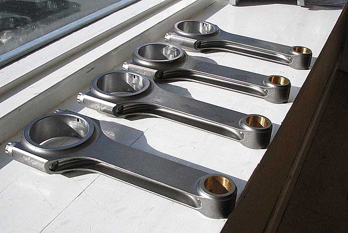

Carillo råder
JE smidde stempler
Alt balansert.
AUtronic sekvensielt SM4 innsprut. 45mm Throttlebodies fra Jenvey
MSD tenning

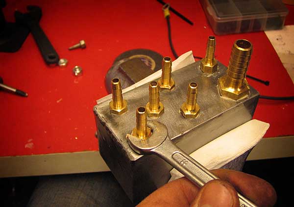

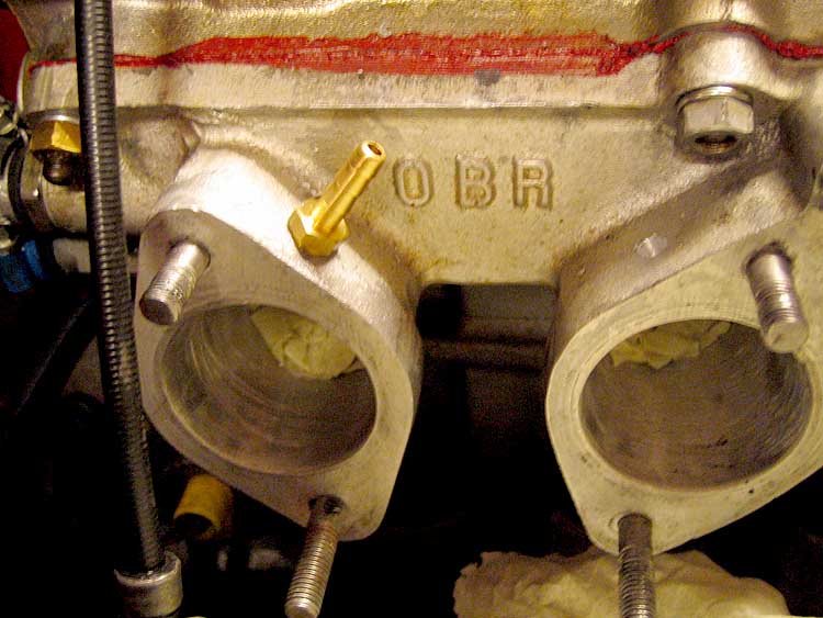

OBR innsug og grenrør, med spesialbygde vacumuttak for enklere calibrering,
kartlegging av vacuum i inssug samt et jevnere vacum til bremsekraftforsterkeren.
Detn er et bilde av vacumoppsamlingsboksen under her.
2" eksosanlegg som foreløpig funker bra.

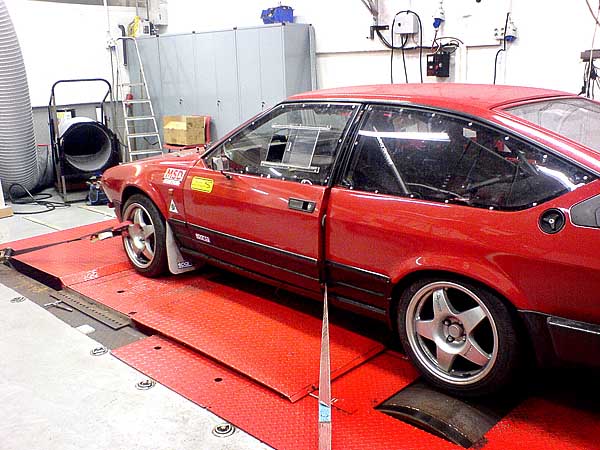

CB12/292 kammer som gir ca 126HK og 163Nm på bakhjulene.

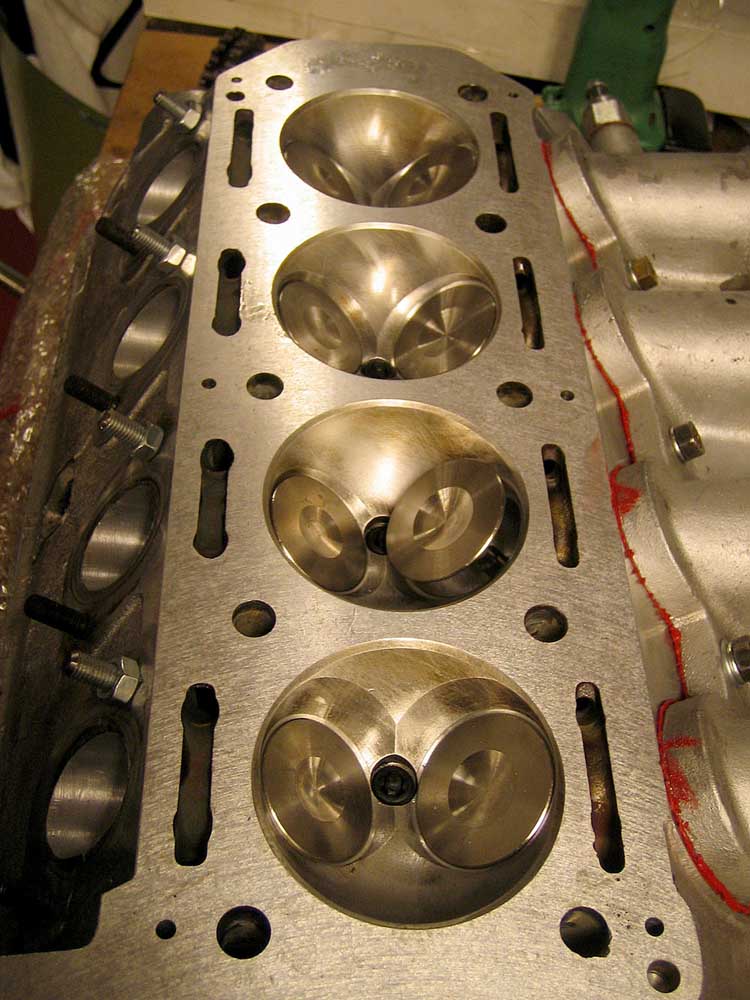

10.4:1 i komp.
Holder på å montere nye kammer som vil gi litt mer effekt. Kent JK 303.
Der stopper dette motorprosjektet inntil noe går i stykker hvertfall ::)

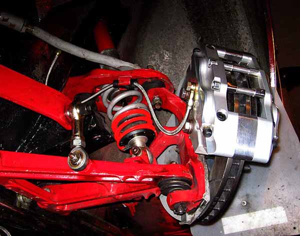

Understell:
RSR komplett m wattslink og stabstab bak. kuleledd overalt.
3 grader camber foran
2 grader camber bak

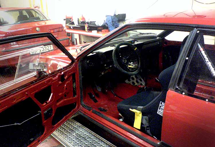

karosseri:

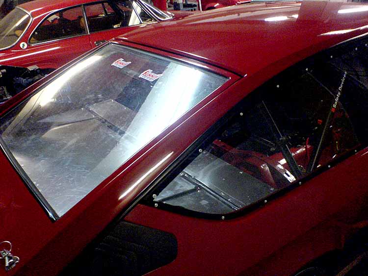

plastpanser
plastbakluke
lexan sidevinduer og bakvindu.
Rustsveist hele bil
lettede dører
tårnstiver foran
6pktveltebur

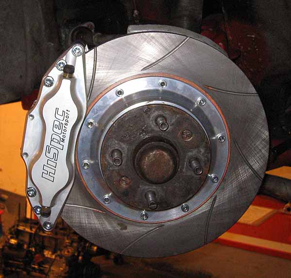

Bremser
310X28mm skiver foran m 4 stemplede kalipere HIspec motorsport.
tarox g88 skiver bak uventilerte.

For øyeblikket veier bilen ca 990Kg uten bensin og fører. Skal klare å tyne noen kilo til av etterhvert. Målet er rundt 975kg
Bilen blir lisensiert i disse dager og skal være gategodkjent. Så en liten byråkratirunde med biltilsynet gjenstår. Det er skilter og EU på bilen idag så alt er
egentlig bare gøy:) Bilen er meget lite testet og det er 1000 ting som vil trenger innkjøring og justering, samt jeg må lære bilen å kjenne. Det e nestenr 3 år siden bilen var i jevnlig bruk, siden har det vært bare krøll. Men nå begynner prosjektet og bli en brukende innretning som jeg gleder meg til å teste på bane, da testing på vei er helt meningsløst slik bilen etterhvert har blitt.

Ser ut til å bli meget bra det der. Med tanke på registrering: Får du reg bilen uten fungerende vindusheis på førersiden? Er det,når du har vognbok fra NBF, nok med et skyvevindu? Spør da jeg har tenkt på samme løsning på egen bil..

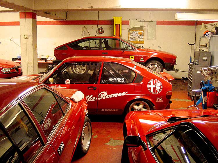

Imponerende samling biler i garasjen.
Det fremgår av kjøretøyforskriften §31-3 nr 2 første ledd som gjelder her, fordi bilen er typegodkjent før 1. desember 2002, at:
Frontvindu skal være av laminert glass. Andre vinduer skal være av laminert eller herdet glass. Vindu - unntatt frontvindu - som skal brukes som nødutgang skal ikke være av laminert glass. Innvendig vindu og takvindu kan være av plast.

Er det ikke snart på tide med garasjebesøk snart ? lenge siden dere har hatt det nå :) Skulle vært å sett og snoket litt. Trenger litt inspira til min egen gtv ;)

Jo vi får ta et garasjemøte til våren ;D
men bare gi en lyd om du vil komme innom før det selfølgelig.
plastvinduene kommer fra platics4performace i england. veldig greie folk.

Neste uke blir Kent kammene montert. Interessant å se hvordan effekten endrer seg etter dette. håper på rundt 10 bakhjulshester ekstra. Skulle egentlig hatt av toppen og planet den litt og økt kompen til over 11:1, men jeg vil ta en ting om gangen, å se hva som gjør utslag underveis.
Til vinteren igjen når toppen skal av osv så  vil jeg gå over alt basert på sommerens erfaringer:)
m
Stå på Mats! For å være litt pesimistisk så tipper jeg på 6 ekstra bakhjulshester på topp og REDUSERT dreiemoment fra bunn til 4900rpm... :)
Jarle, ja jeg har en magefølelse som sier meg akkurat det samme som deg...
Om det blir utfallet så røsker jeg av toppen på 15min, planer den, og setter den på dagen etterpå og få gjort en ny måling.
Tiden vil vise, man blir hvertfall ikke klokere ved å sitte på ræven og lure.
